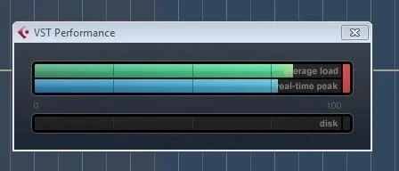

Hallo Leute
Ich habe ein Problem und zwar schmiert bei mir grad alles ab.
Meine Gitarre und Bass nehme ich direkt in meinem Mix auf ( Kemper & Bass DI)
Drums habe ich programmiert.
Habe natürlich einige Plugins geladen, den Bass kann ich jetzt schon gar nicht megr aufnehmen da er alles verzögert aufnimmt.
Was kann ich tun ?
Danke euch

Welche Cubase Version - wie viele Spuren ?
Ist der Rechner optimiert - sehe das das Energieschema für Steinberg* nicht aktiviert ist. Dann sollte der Rechner wenigstens auf Höchstleistung laufen.
Reaktionen: thirtysix
Cubase 7,5
20 Spuren + Superior Drummer (Alle Töpfe auf separate Ausgänge geroutet)
Plus 11 Effektkanäle
hmm Rechner oprimiert eher nein ...Was kann ich da tun ?

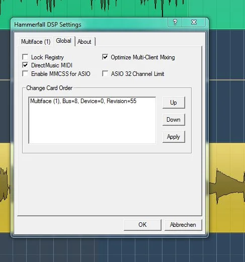

Ich habe nun Windows soweit optimiert...

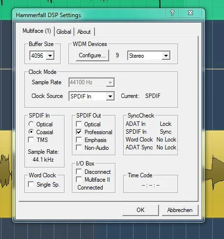

Ich habe noch ein zweites Interface, ein Focusrite* Scarlett 18i20 , könnte es besser sein wenn ich mit diesem arbeite anstatt dem RME Hammerfall DSP Multiface?

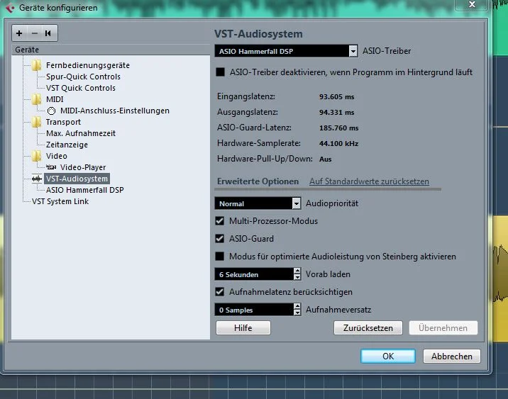

Hi,
deine Buffersize ist ja pervers hoch. Schon mal probiert einen niedriegeren Wert einzustellen? Evtl greift dann ja der Asio Guard und alles ist gut....
Hi,
Hi
Also unter 1024 läuft es nicht Störungsfrei aber die Auslastung ist dann trotzdem im roten Bereich :-/
Soll ich mal das Focusrite* probieren?
dein PC und meiner sind auf dem Papier ähnlich leistungsfähig (ich hab mit dem i5-2400 eine nur minimal schwächere CPU), und ein Multiface 2 hatte ich auch. Jetzt ists sogar nur noch ein Multiface 1, das bietet sogar spürbar schlechtere Performance, reicht aber für zuhause.
Kemper-Gitarre = du brauchst nichtmal großartig Rechenleistung für die Klampfe? Ich kann hier problemlos live durch die verflucht hungrigen Thermionik-Amps spielen, mit gutem Reverb etc. dazu, während noch was anderes live mitberechnet wird. 4096 Samples sollten auf keinen Fall nötig sein, ich spiele gerade jetzt durch 128 Samples auf 88kHz!
Da ist definitiv was faul, lass mal den LatencyMon laufen und reinige damit dein System. Vielleicht ists ja nur ein doofer Treiber, der stört

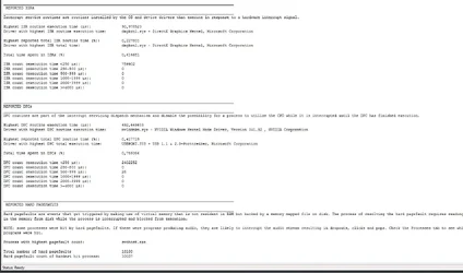

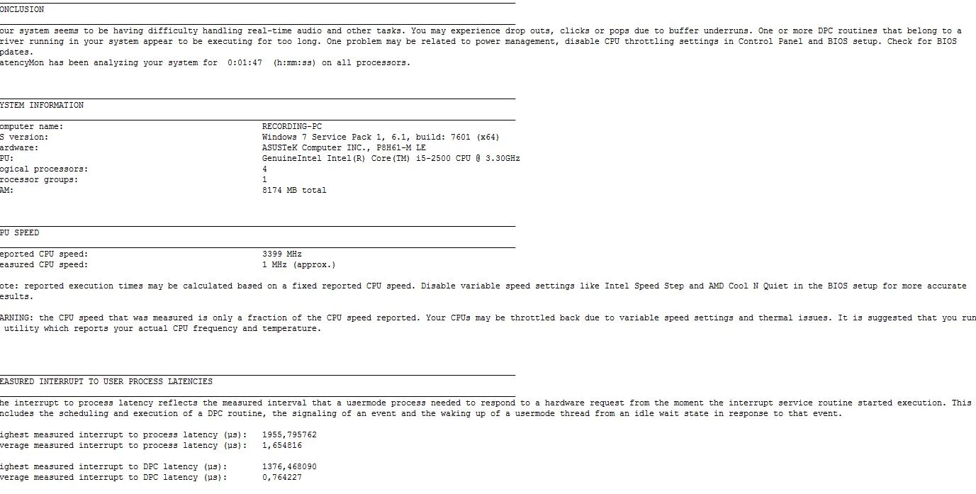

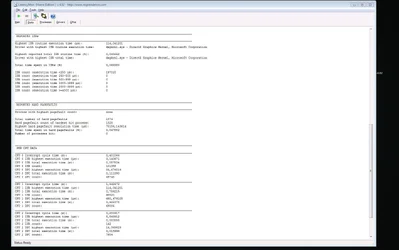

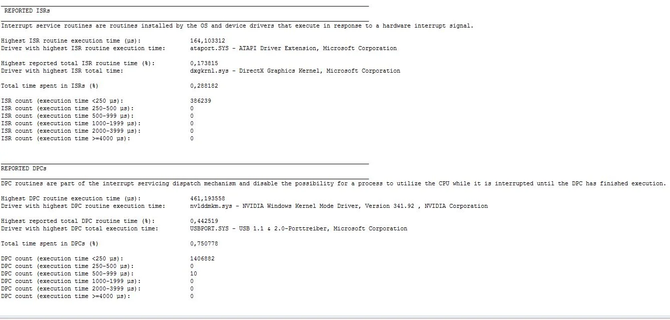

Ok ja eben ...also ich habe Latency Mon schon gestartet und es scheint so das ein Atapi driver probleme macht ...Was kann ich denn da tun ??
Grafikkarten Treiber erneuern
USB Treiber überprüfen - im Gerätemanager mal auf aktualisieren gehen
und der atapi ist für das CD/DVD Laufwerk zuständig. Evtl das mal testweise ausbauen. Vielleicht ist da ja was im mors.
Ach, und du könntest auch vorher mal auf die intel seite und dir einen neuen Chipset Treiber ziehen. Einfach mal auf automatische erkennung und die ganzen angegebenen schritte ausführen.

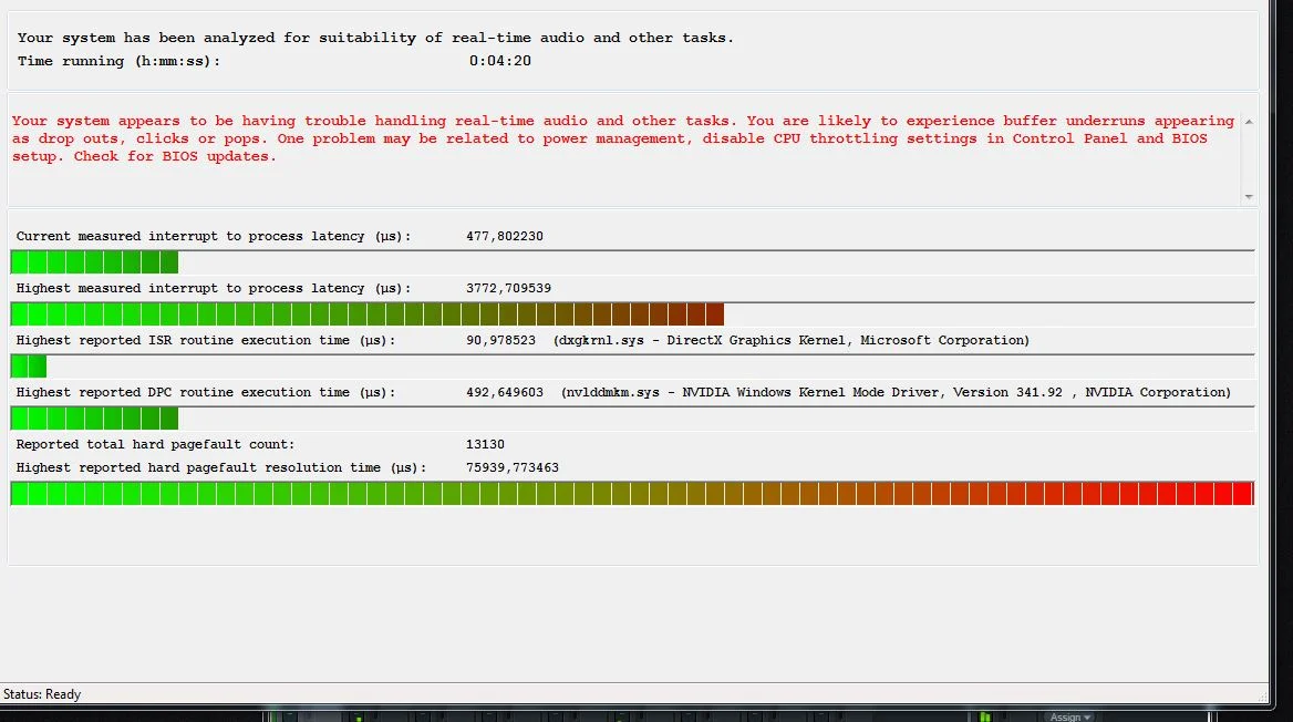

Hallo nochmal
Also ich bekomm es nicht zum laufen ...
Selbst wenn ich alle Plugins ausschalte und unter 500 Buffer gehe stottert alles und spackt ab.
Ich hab Bios Update gemacht wie Latency Mon es gemeldet hat und die Speedstep ausgeschaltet.
Hab Windoof optimiert,Hochstleistung usw....und Dienste aus usw usw...
Wenn ich den USB Treiber deinstalliere dann hab ich keine Maus mehr .
Wenn ich den Grafiktreiber deiinstalliere habe Icons so gross wie der Bildschirm aber Cubase läuft trotzdem nicht.
Was kann ich nich tun ?

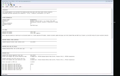

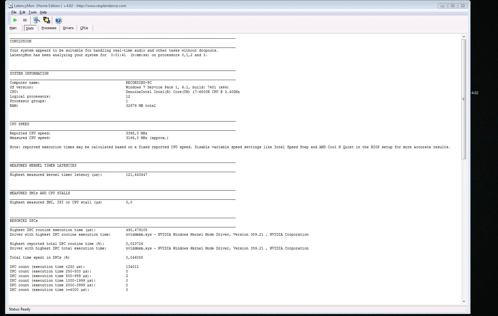

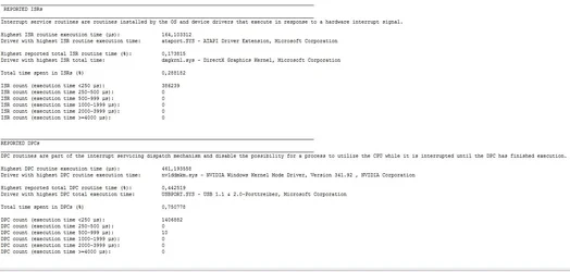

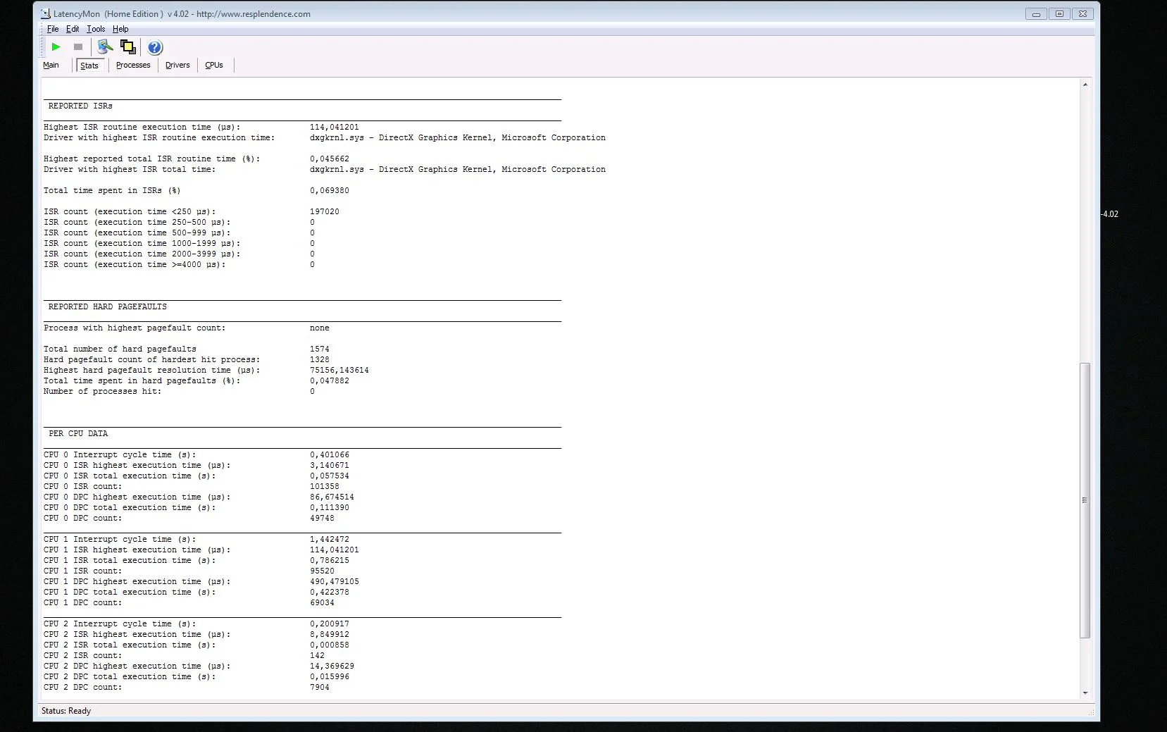

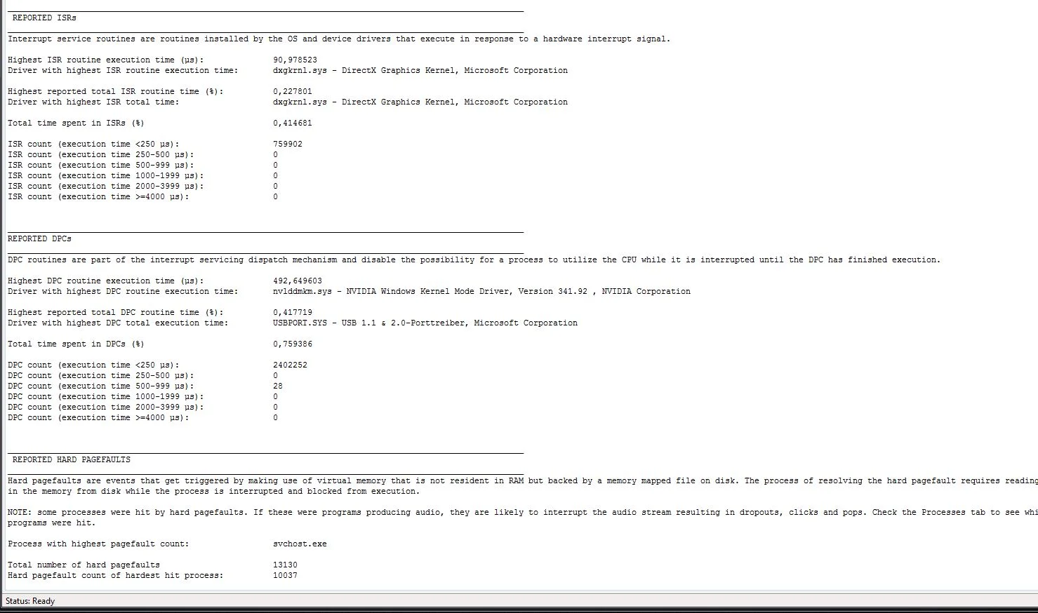

Wie setzt Du LatencyMon ein ? Wenn der Rechner unter Last ist ? Oder auf einem völlig unbelasteten System ? Letzteres ist wichtig, sonst weißt Du nicht, wie die "Grundlast" / Agilität Deines System ausschaut. Oder ob irgendwelche Treiber oder Hintergrundprozesse die Kiste lahmlegen.
Verwende mal bitte die Version 4.02, in der wird noch der wesentlich interessantere Wert der Kernel Timer Latency angezeigt.
https://dl.dropboxusercontent.com/u/96192996/LatencyMon-4.02.exe
Na und so schnell wirst Du Dein System sicherlich nicht getuned haben, so schnell geht das nicht ;)
Hast Du Energy Saving schon im BIOS abgedreht ?

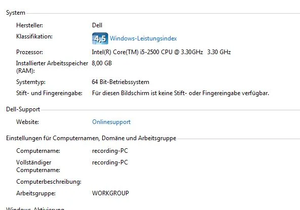

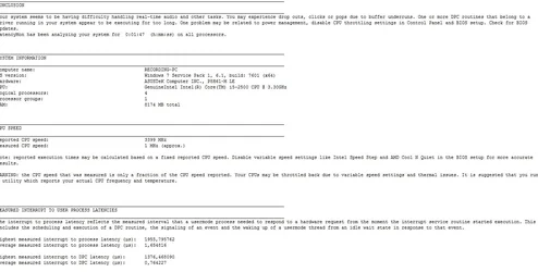

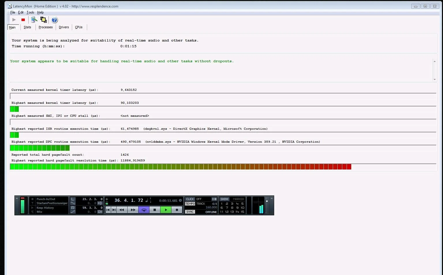

Hallo
Also ich habe einen neuen Rechner Asus X 99 Mainboard / I7 6800k Prozessor mit 32 GB Ram Arbeitsspeicher.
Gleiche Festplatte mit Windows 7 64 bit und halt auch eben das selbe Problem :-(
Es ist ein bisschen besser geworden aber die Auslastung in der Anzeige von Cubase ist immer noch extrem hoch. Habe das Projekt auf die Interne Festplatte kopiert / Habe alle VST Instrumente abgeschaltet / im projekt sind viele Waves und Fab Filter Plugins/ Habe Windows auf Audio optimiert / habe Mainboard und Chipsatz und Grafikkarte NVIDIA geforce 710 neue Treiber installiert / RME Multiface ebenfalls neue Treiber /BIOS Update sowie alle Speed Step ausgeschaltet /
anbei die Berichte von Latenca Mon 4.02
hat noch jemand eine Idee?

Hast Du Dein Windows so eingestellt, dass den Hintergrunddiensten Priorität gegeben wird?
Ja hab ich / Hintergrunddienste Prio
Es hat auf ein auf den anderen Tag am alten Rechner angefangen :-(
Selbst wenn ich alle Plugins deaktiviere ist das Problem.
Passiert das nur bei einem bestimmten Projekt?
Ich hatte mal den Fall, dass ich extrem viele Events durch Overdubs und Schnipseleien in dem Projekt hatte und es sich ähnlich verhalten hat wie du beschreibst, ganz plötzlich und ohne Vorwarnung.
Ich konnte das damals beheben, indem ich die Parts der einzelnen Spuren mit "Auswahl als Datei" neu gerendert habe und alle unbenötigten Parts in den Papierkorb geschmissen habe und diesen dann geleert.
Ist schon länger her und hatte ich danach auch nicht wieder.
Ist die Frequenz Deiner CPU mit der Frequenz des Motherboards abgestimmt?
