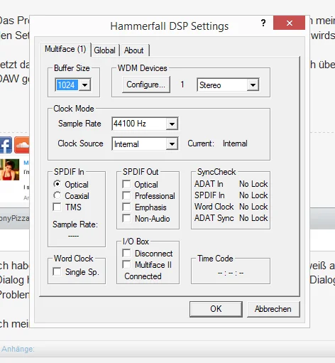

Ich habe jetzt nicht alles gelesen was oben geschrieben wurde. Ich weiß auch nicht ob die Hammerfall diesen Dialog hat, aber wenn sollte alles so eingestellt sein wie bei meinem Dialog. Ich hatte mal ein ähnliches Problem.
Ich meine natürlich den "Clock Mode"
