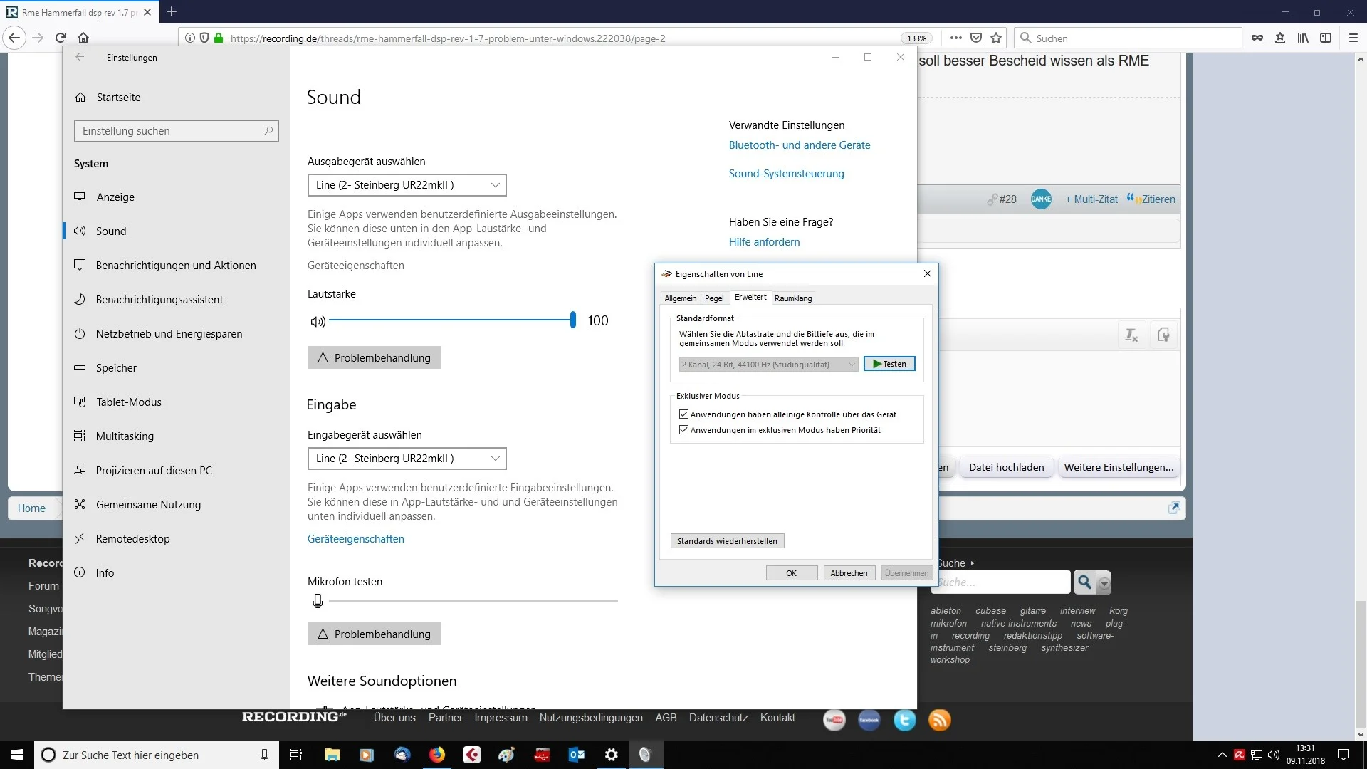

Bist Du auf Win 10 unterwegs? Schau mal in den Geräteeigenschaften nach siehe Anhang.
Ich hatte auch mal ein Interface, dass die Umschaltung auch nicht mitmachen wollte.
