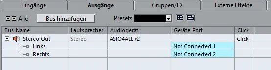

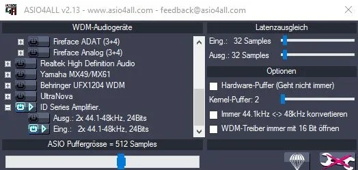

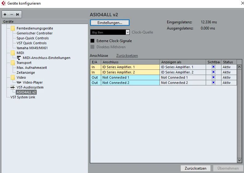

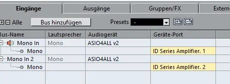

ich bin dabei mein AMP Blackstar ID60 in Cubase einzubinden und habe dafür den ASIO4all Treiber installiert und in dessen Einstellungen auch die Eingänge für die Blackstar Software INSIDER und für den Ausgang mein RME Fireface UC konfiguriert.
Die Eingänge über die INSIDER Software kann ich auch routen, jedoch kann ich für den Ausgang das RME nicht auswählen ?!!
Die Aufnahme funktioniert einwandfrei nur hab ich nix auf den Headphones da ich die Ausgänge nicht routen kann.

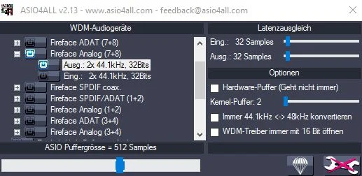

EDIT: Auch andere Interfaces kann ich nicht als Ausgänge deklkrieren, wenn ich diese in den ASIO4all Einstellungen auswähle

So nach Neuinstallation vom ASIO4all Treiber und Neustart des Rechners kann ich nun das Fireface als Ausgangoption auswählen.
Allerdings hab ich ein total verzerrtes Signal anliegen und das auch noch leise !

Habs aber hinbekommen. Paar Parameter in den Einstellungen von ASIO4all verändert und mit den Puffersizes gespielt und es hat geklappt
