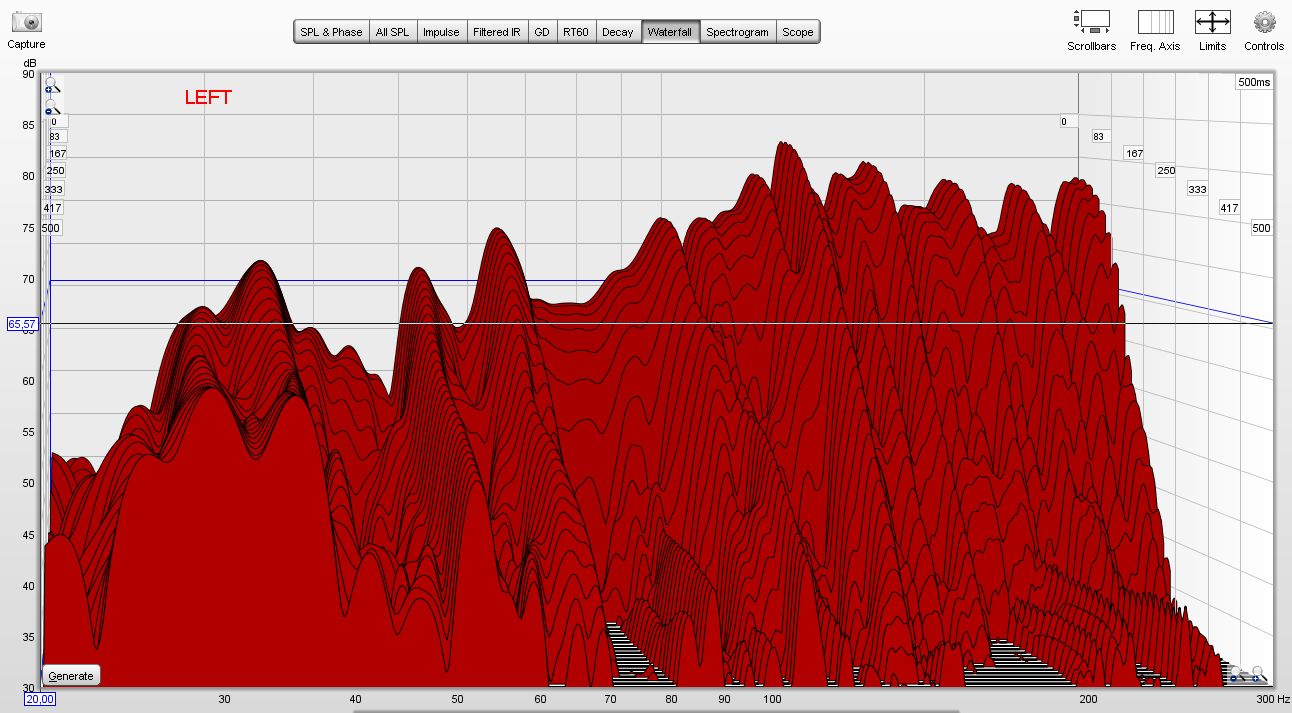

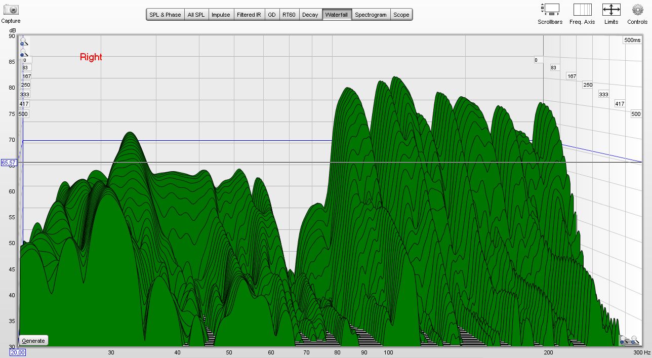

ich habe hier mal meinen Raum gemessen.
http://www.box.net/shared/4sgmspzr2o
Ich habe ziemlich Probleme mit dem Bassbereich und vor allem ein Loch bei 80Hz mit dem rechten Monitor. Bitte gebt mir Tipps zum Verbessern meiner Raumakustik. Danke.

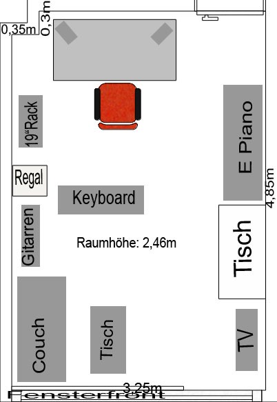

Bitte eine Skizze von deinem Raum samt allen Innerein und Bemaßungen (Fenster, Tür, Tisch , Monitore........) zeichnen.
Die Senke bei 80 Hz ist im rechten Monitor sehr stark zu sehen.
Ist deine Abhörposition symmetrisch im Raum?
Das Loch wird vermutlich an einem zu großen Wandabstand deiner Monitore liegen .

um dir wirklich helfen zu können fertige doch bitte eine maßstabsgetreue skizze deines raumes an.
bitte auch mit möbeln fenstern türen und dachschrägen wenn vorhanden. alles mit maßen.
raumhöhe angeben nicht vergessen.

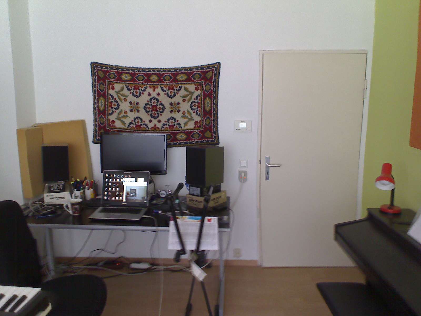

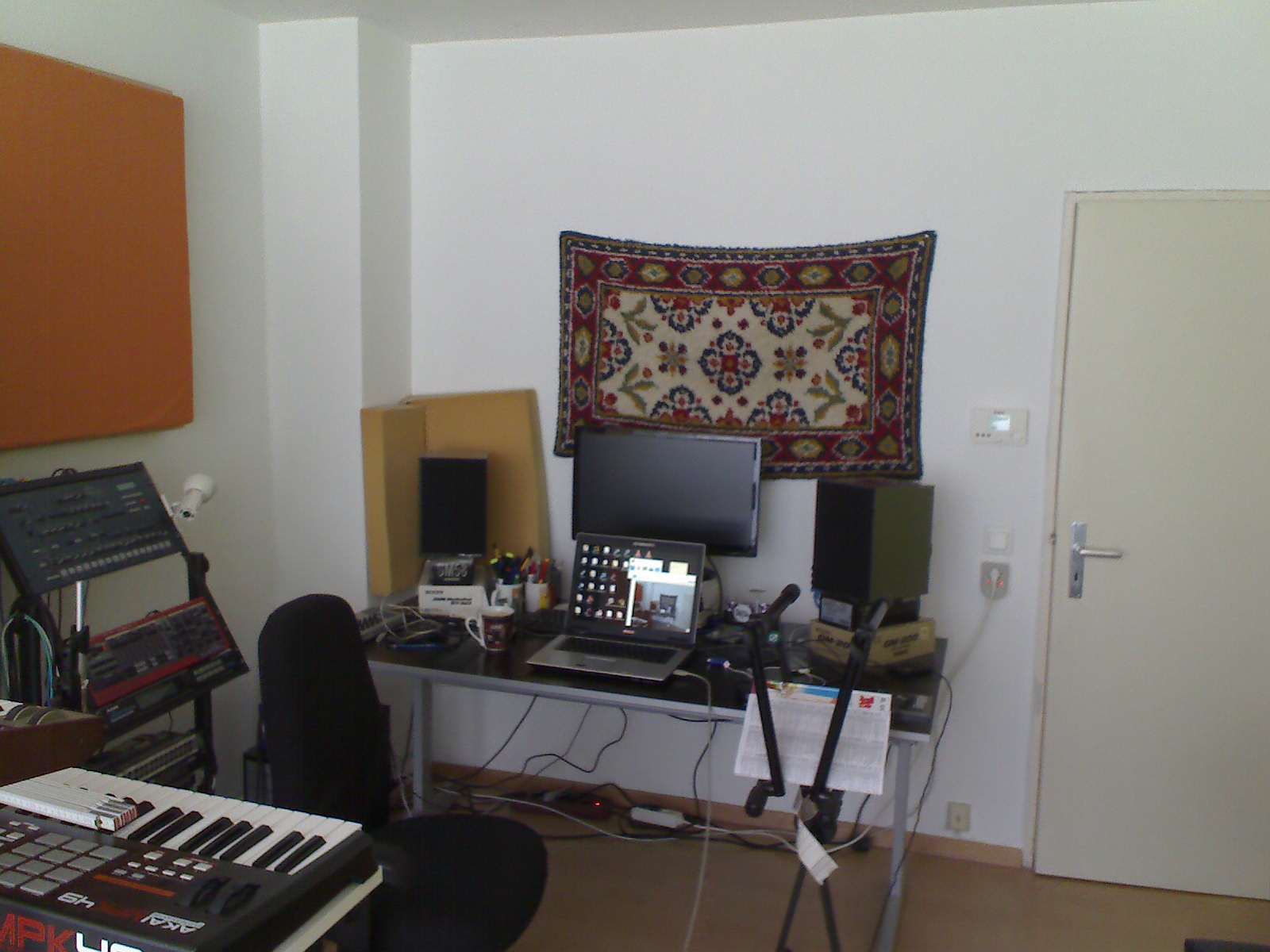

danke für die schnelle Antwort. Hier sind die Raumskizze und Bilder. wie ihr schon richtig vermutet habt sind die monitore nicht symmetrisch im Raum ausgerichtet.

Ein Versuch wäre es den Tisch soweit nach rechts zu verschieben, dass ich die Tür grade so noch aufbekomme, um halbwegs mittig zwischen den Seitenwänden zu sitzen.
-M
Hast Du schon mal drüber nachgedacht, den "Wohnbereich" (Couch/Tisch,TV) gleich beim Reingehen zu machen (also in deiner Skizze "oben", da wo jetzt der "Musikbereich" iss) und den "Musikbereich" beim Fenster (also in der Skizze "unten") anzuordnen? Also die beiden Bereiche umgedreht angeordnet...
Dann könntest Du Symmetrie herstellen. Hat wahrscheinlich den Nachteil, dass Du weniger Licht beim "Wohnbereich" hast....naja, war nur mal so ne Idee

Außerdem könntest du eine ordentliche Abhörposition schaffen ( 38% der Raumlänge)
So wird dein FG auch um einiges besser.
Wie sieht die Fensterfront aus, würden sich da links/rechts Eckabsorber aufstellen lassen ?
So würde dein Bass besser aussehen.
Könntest du dies machen wirst du deinen Ohren nicht mehr trauen, weil der Klang um Welten besser sein würde :D

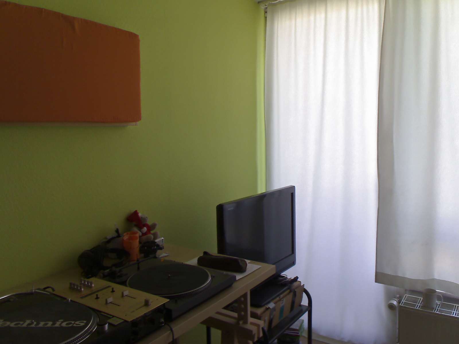

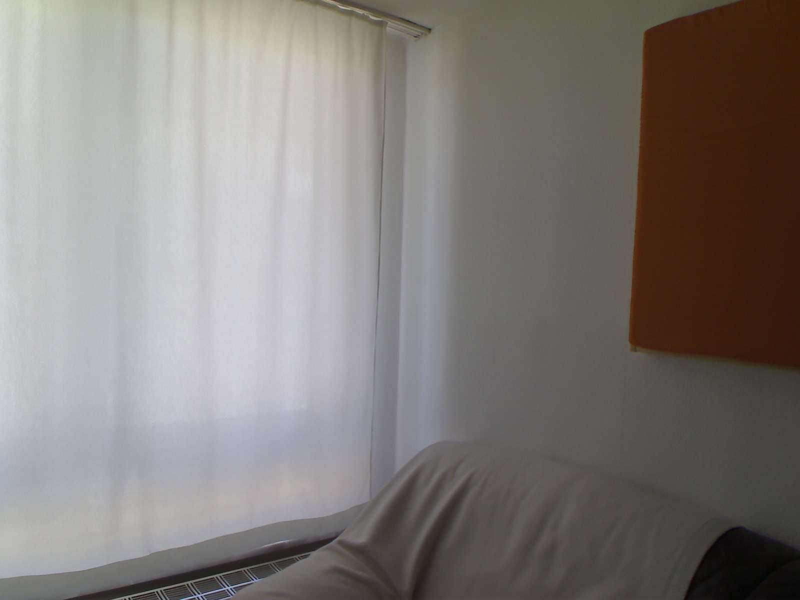

das sind bilder von den beiden Ecken der Fensterfront. Eine Festinstallation von Eckabsorbern wird schwierig, da ich ja nicht in die Fenster bohren kann :) Da müßte dann eine variable Lösung gefunden werden.
Würde mich auch interessieren, ob Molton anstelle meines dünnen Vorhangs was bringt.

ist das eine balkontür links an der fensterfront?
wenn ja dann wird das nichts mit fester installation und du musst dir rollbare eckabsorber baun wie ich dir auch für die ecke an der eingangstür vorschlage.
wenn nein dann kannst du es machen wie ich und du stellst einfach 2 pakete übereinander in die ecken vor die fenster

Ich habe mal zum Testen die Monitore symmetrisch im Raum platziert und neu gemessen. Die Daten gibts hier: http://www.box.net/shared/djdf44syb7 Die Messwerte des linken und rechten Monitors sind dadurch fast identisch geworden. Nur habe ich jetzt auf beiden Seiten ein Loch bei 80Hz.
Wenn ich das richtig verstehe habe ich an meiner Abhörposition genau den Knotenpunkt einer Stehendenwelle, was in diesem 80Hz Loch resultiert.
Fazit: Dicke Absorber in die Ecken?!

das ganze so dick dass im wasserfalldiagramm alle frequenzen ab 50hz aufwerts spätestens nach 300ms um 60db abgeklungen sind.
