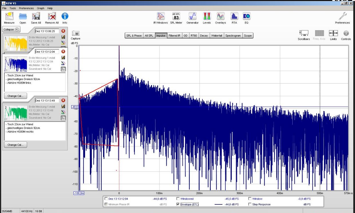

Hab jetzt meine erste Messung hinter mir und würde gerne ein paar Info´s von den Pro´s unter euch haben wollen, was ich akustisch gesehn als erste optimieren sollte usw.
Hier der Link dazu: https://www.dropbox.com/sh/ruk5lqlpzdoubuv/PCYi_10sed
Ich hoffe, dass das Material ausreicht um einen Überblick zubekommen was hier vorsich geht.
hi,
die messung ist leider fehlgeschlagen.
irgendwas anders gemacht/machen müssen als in meinem workshop beschrieben?
ist da außer dem interface noch igendwas in der aufnahmekette was ärger machen könnte?
hi,
Ne die Aufnahmekette ist Mic-Kabel-Soundkarte (E-MU 1616m)
Könntest du mir sagen inwiefern sie fehlgeschlagen ist ??
neben dem eigentlichen sinus sweep + raumantwort wird da noch irgendwas mit aufgezeichnet was nicht da reingehört.
man erkennt das am etc. vor 0ms darf nur das quantisierungsrauschen + mikrogrundrauschen zu erkennen sein. also quasie stille. bei dir is da schon richtig viel krach.
und dieser krach im hintergrund erstreckt sich über alle frequenzen während der ganzen messung.
die ursache kann alles mögliche sein.
vielleicht ist am pc noch ein zusätzliches mikro was nicht ausgeschalten wurde?
irgendwo eine schleife konfiguriert?

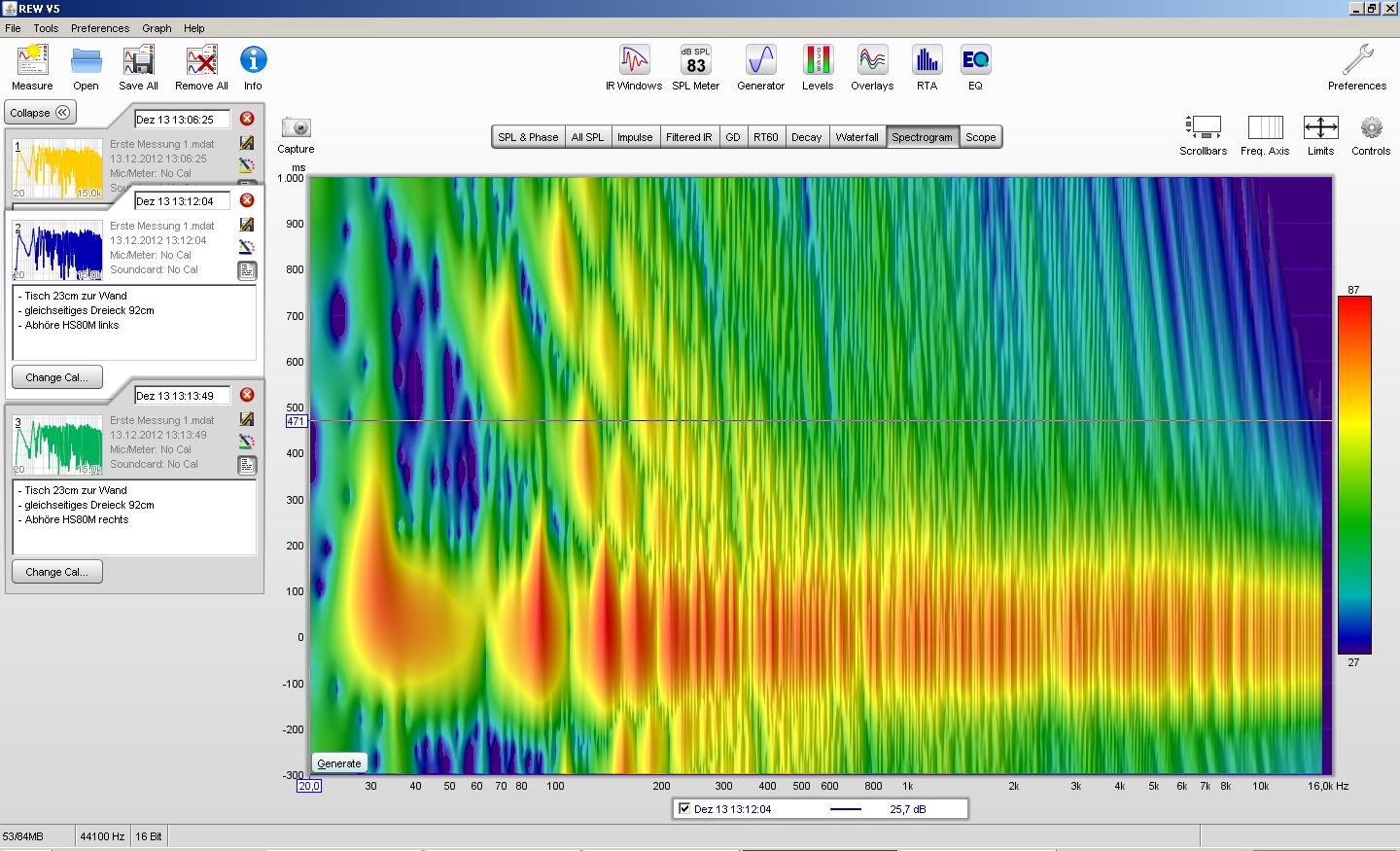

Hat sich leider etwas hingezogen, aber hatte jetzt die Gelegenheit gehabt eine 2. Messung durchzuführen.
Nun ist das störende Signal was bei der ersten Messung vorhanden war nicht mehr dabei ,scheinbar hat mein Kabel ein leichten Wackelkontakt.
Die Dropbox wurde nachtürlich aktualisiert ;)
ja jetzt sieht die messung sauber aus
und was haben wir?
einen ganz normalen unbehandelten raum und die standardprobleme:
40dB pegelunterschiede im frequenzgang
zu lange nachhallzeiten
starke erstreflexionen
was kann man machen?
stickys und raumakustikforum querlesen
die ganzen infos dann nutzen um ein eigenes raumkonzept zu erarbeiten.
das ganze hier vorstellen.
lg
