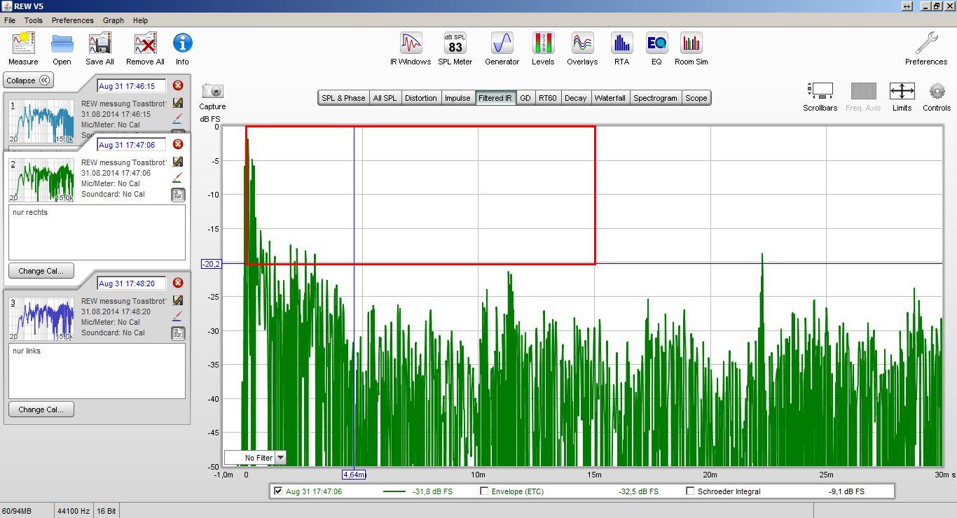

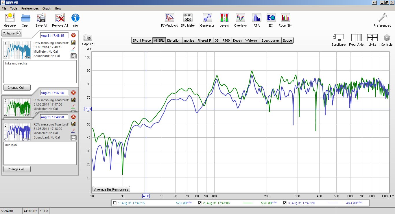

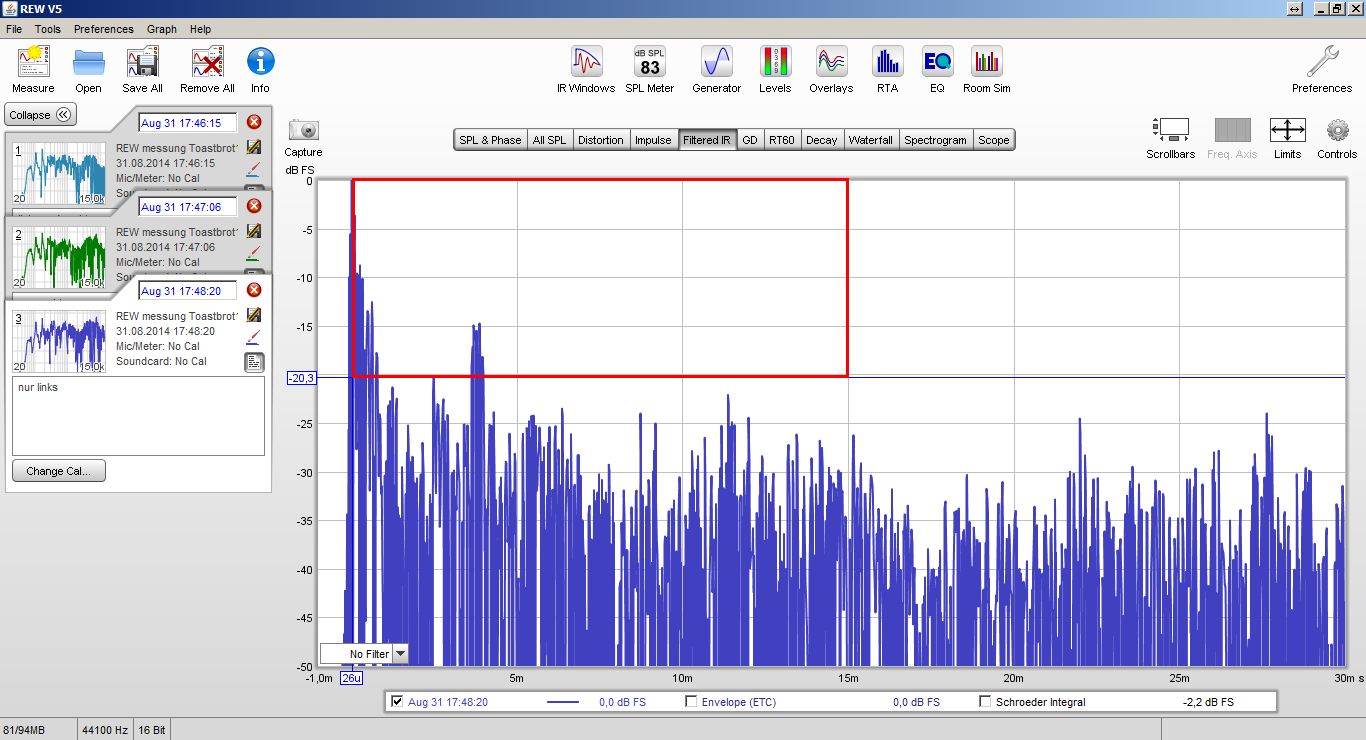

Hallo allerseits,
habe mal eine Messung meines Raumes gemacht, wobei ich aber bereits weiß, dass es nicht optimal sein kann, da die Abstände nach rechts und links zur Wand komplett unterschiedlich sind...
Aber was sagt ihr erstmal dazu?

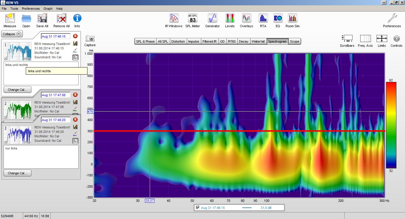

hi,
also eine totalkatastrophe ist es nicht.
der raum ist durchs mobiliar schon einigermaßen gedämpft.
die rechts/links symmetrie ist auch nicht extrem schlecht.

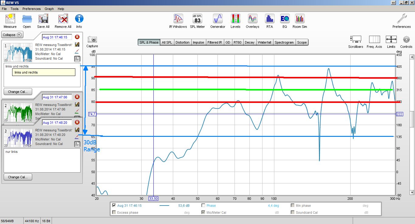

was auffällt ist der sehr unterpresente tiefbassbereich.
ab 60hz geht es gnadenlos in den keller mit dem pegel.
das liegt dann aber hauptsächlich eher an der hardware als an der akustik.
für ein unbehandeltes zimmer nicht das schlechteste.
natürlich auch wieder nicht zu vergleichen mit einer gut gemachten innenakustik.
die frage ist ob es sich lohnt dort echte arbeit rein zu stecken weil es sich ja um ein schlafzimmer handelt und entspechend kaum kompromisse für das studio und gegen die nutzung eines schlafzimmers eingegangen werden können.

Was könnte man denn gegen das Bassproblem tun?
Meine Monitore sind die KRK VXT 4.... Die stehen aber direkt auf dem Schreibtisch, sollten die zumindest auf Schaumstoffuntersetzer?
Liebe Grüße
größere lautsprecher
8" klasse
oder subwoofer
wenn man es richtig machen will was auch akustikelemente und ein solides abgestimmten akustikkonzept einschließt dann sollte die hauptabhöre immer auf stativen hinter den schreibtisch stehen.
die schaumstoffteile sind aber nicht komplett verkehrt und können zumindest harmonische resonanzen eliminieren.
wenn du aus kostengründen bei den 4" bleibst und auch kein sub finanzierbar ist dann würd ich vorerst bei dem bleiben was du hast und dich mit einem guten kopfhörer und gegenhören im auto beschäftigen.
das hat dann immer noch den besseren preis/leistungs mehrwert.
