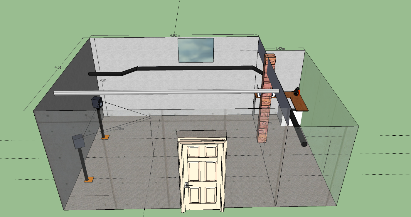

Ich möchte in diesem Raum, mein Studio einrichten und habe nun mit meinem ECM8000 eine Messung gemacht. Die Skizze ist angehängt. Ich kann au noch die Sketchup-Datei hochladen, falls jemand die möchte ... Es sind alles Rohe Beton-Wände, ebenfalls die Decke ist aus Beton und auf dem Beton-Boden liegt lediglich ein dünner Teppich.

Leider hatte ich in der letzten Zeit viel anderes zu Tun, doch ich habe trotz allem nun einen ersten Plan erstellt wie ich den ersten Schritt anpacken möchte.
Zuerst möchte ich den Bassbereich in den Griff bekommen. Dafür werde ich Porösebassabsorber mit Steinwolle in die 4 Ecken bauen.
Den Raum möchte ich in 3 Bereiche unterteilen, und zwar in den eigentlichen Studiobereich, eine kleine Küche und eine Lounge. Da der gesamte Raum aber sehr klein ist möchte ich die Bereiche NICHT durch Wände unterteilen. Des weiteren möchte ich das Rohr, welches entlang der rechten Wand entlang läuft verstecken und habe mir gedacht davor eine Wand aus evt. Gipsplatten zu bauen. Im Anhang ist der Plan davon.
Die Masse der Bassfallen (blau):
die vorderen Zwei: 100cm Breite x 30cm Tiefe x 256cm Höhe
die hinteren Zwei: ein Dreieck von 45cm x 45cm x 64cm und 256cm Höhe
Ist das genug Masse an Steinwolle?
Ist die geplante Gipswand (um das Rohr zu verkleiden) ein akustisches Problem?
Und sind die hinteren zwei Bassfallen gut platziert (in den Ecken des Studiobereichs)?

Was für ein tolles Programm benutzt ihr eigentl. für so super skizzen ?? :D
