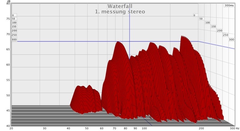

da hast du wohl nen hochpass aktiviert gehabt irgendwo in der aufnahmekette. der bassbereich ist so leider nicht wirklich beurteilbar.
Reaktionen: firenze26
hallo, danke ja, da war was mit der skalierung falsch...
so ist die messung wohl ok...
die jetztge frage ist, bassfallen auch in die hinteren ecken des raumes? lg

Ist immer noch falsch skaliert... Vom Maximum aus 60dB nach unten...
Am besten stellst du mal die *.mdat hier rein...

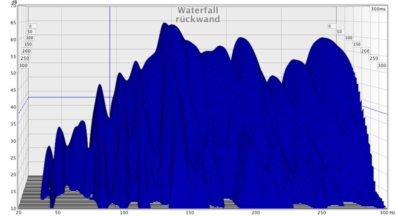

in dieser messung hab ich das mikrofon mal an die hintere seitenwand gestellt... wo ich das gefühl habe , dass der bass pumpt...
heißt das jetzt die frequenzen sind da, aber werden am abhörpunkt ausgelöscht , oder wird an der wand der wenige vorhandene bass so stark angeregt dass der ausschlag so hoch ist?
oder liegst einfach an den schrottmonitoren?
beim letzten bild oben hab ich das mikrofon aus dem abhördreieck entfernt.
wenn ich die abhöre passend mitbewege, siehts an der rückwand/seitenwand so aus:
