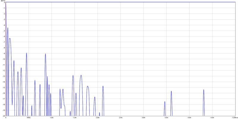

Hier das Bild:
An den rot markierten Stellen unbedingt Basotect anbringen, das bringt viel!
Hier mal meine Impulsantworten ohne und mit Basotect an den Stellen(und ich hab einen sehr ähnlichen Tisch wie du...sieht man in meinem Profil):
Der Unterschied ist gewaltig. Ich hab sicher noch irgendwo unter den unzähligen .mdat die Messdatei, aber momentan kein REW installiert. Denn dort könnte man sehen, das mit Basotect, die Ausschläge sich größtenteils im Bereich um -30db bewegen, und nicht wie minimal gefordert -20 db.
Aja, und eine kleine Bitte: mach die Bilder maximal in HD Größe, also 1980x1024
