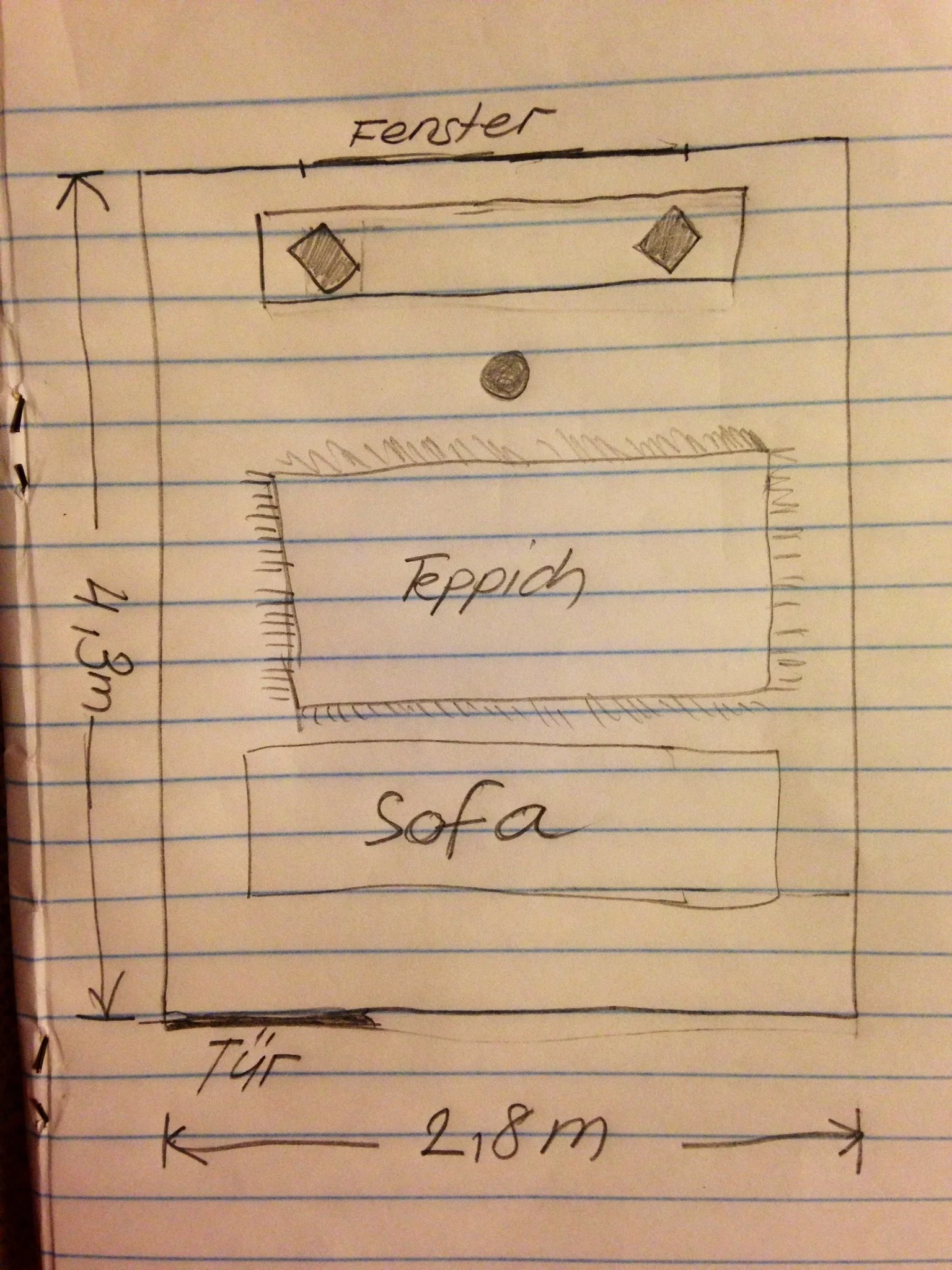

Ich habe einen sehr kleinen Raum (siehe Bild):
l: 4.3m
b: 2.8m
h: 2.4m
Ich möchte einen möglichst guten Abhör- und Aufnahmeraum (Vocals) hinkriegen. Wollte mir zuerst eine kleine Booth bauen, was in anderen Threads abgeraten wurde.

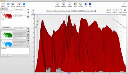

Ich habe heute eine Messung vorgenommen und zwischen 80-100hz ein Frequenzloch gehabt.
Werde aber am Samstag nochmals meine Einstellungen prüfen, die Messung nochmals machen und online stellen.
Cheers

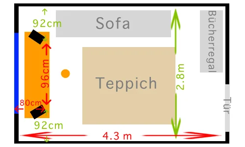

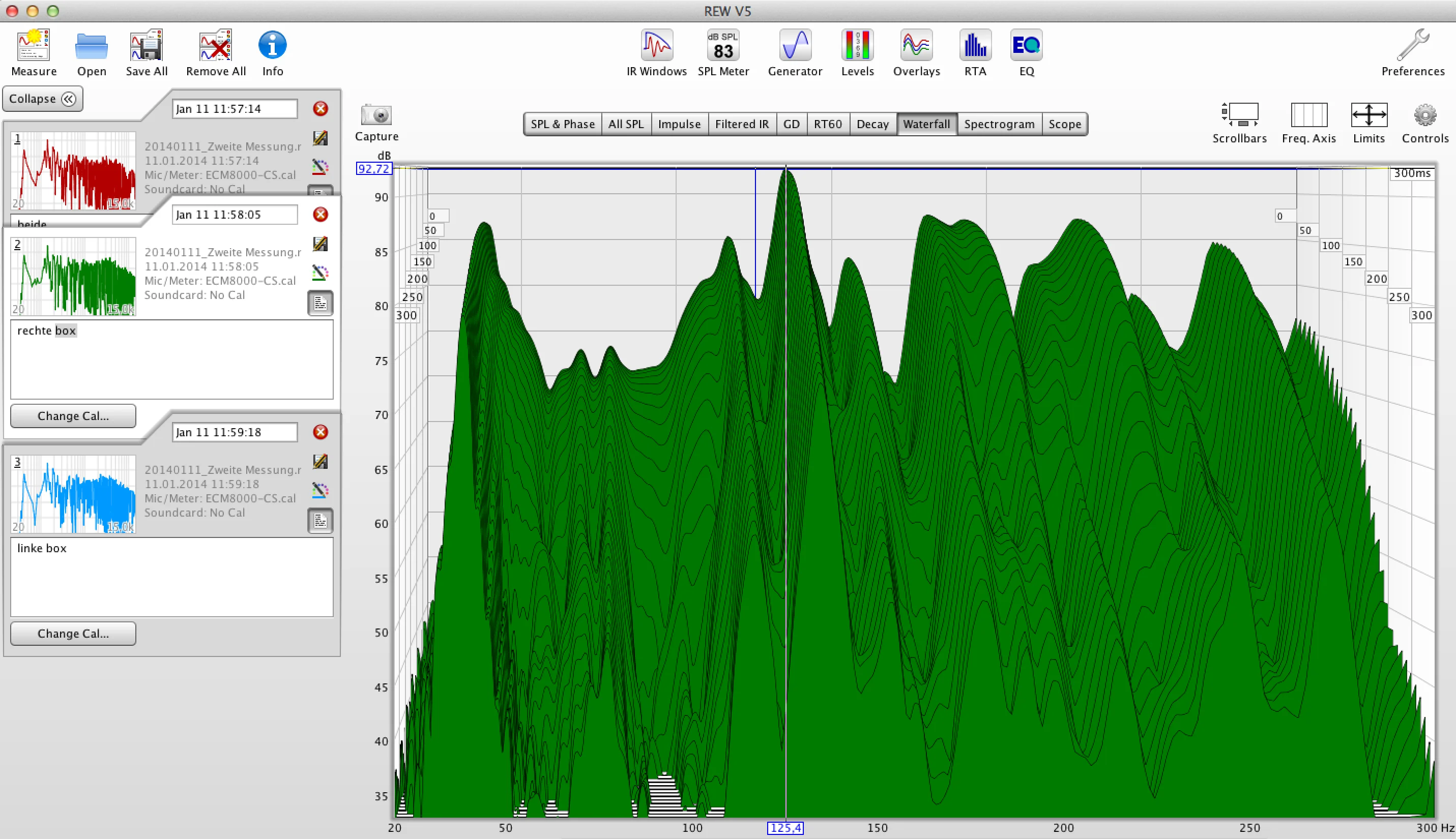

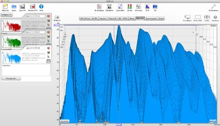

Hallo zusammen
Hier die Messungen(beide Boxen, links und rechts) inkl. Bild der aktuellen Positionierung der Büroelemente mit den Abständen. Falls Bilder des Raumes noch helfen, kann ich diese auch noch gerne posten.
Was würdet ihr mir für Massnahmen empfehlen?
Vielen Dank!!!

Zunächst mal die Bilder korrekt skalieren (Peak bis Peak - 60dB)
Und dann die Messdatei downloadbar machen.
Hier die Messdatei: http://www.sendspace.com/file/v3n3c9
Die Bilder wurden aktualisiert. Wie kann man eigentlich überprüfen ob man bei Freq. Axis die lineare oder die logarithmische Darstellung aktiv hat?
Irgendwoher hast du eine starke Unsymmetrie zwischen der linken und rechten Box im Bereich um die 70 Hz.
Außerdem hast du ziemlich heftige Moden und Auslöschungen.
