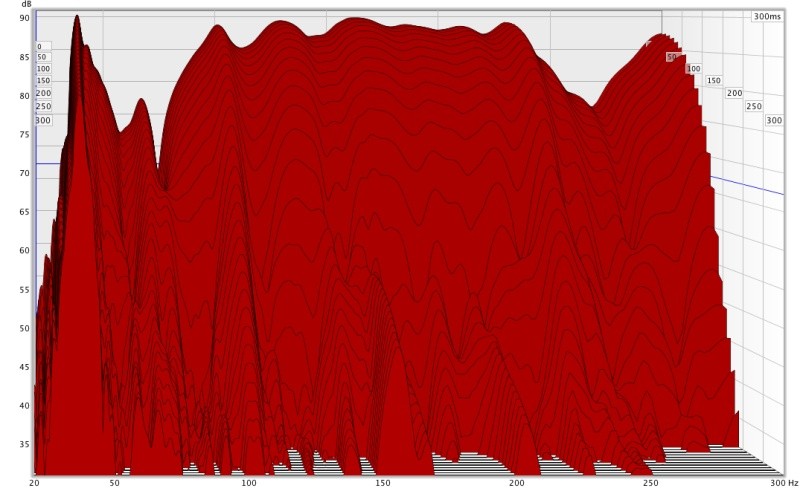

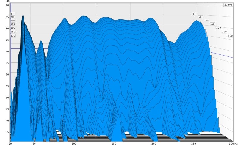

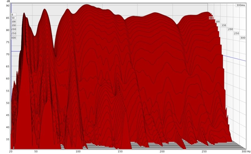

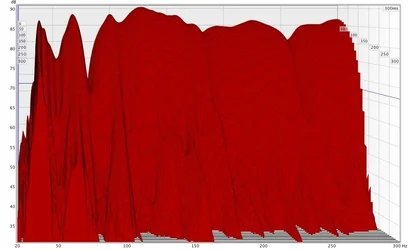

Habe bereits Bassfallen und ein paar Breitbandabsorber reingestellt. Verbesserungen hörbar.
Leider konnte ich nicht alle Moden loswerden.
Hier die Messdatei.

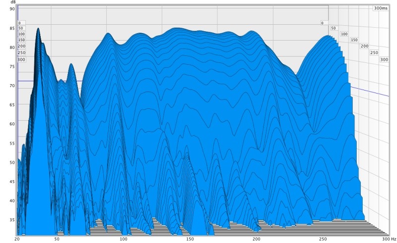

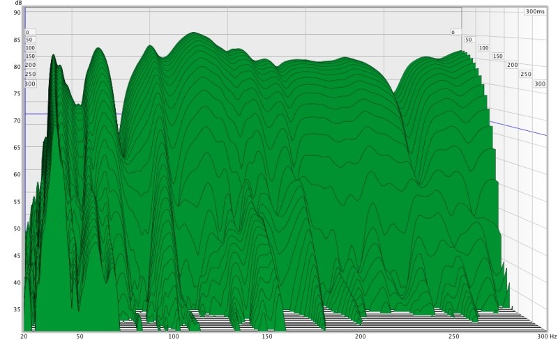

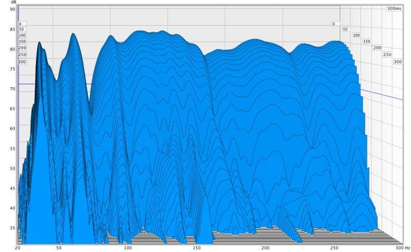

Hier noch eine Variante wenn ich zwei der Breitbandabsorber vor die Fenster stelle und nicht seitlich an den Wänden:
Deine ~36hz Mode wirst du höchstens mit Resonatoren dämpfen können (zB. HH)
Aber dein Raum ist schon sehr klein.
Sehr gute Ergebnisse wirst du nicht ereichen können.
Soll aber nicht heißen , dass du nichts verbessern kannst !
Weil deine Höhen und Mitten sind schon sehr stark mit gedämpft.
Da würd ich deine gedachten Zweitreflektionsabsorber wieder weg machen.
Und der Teppich schluckt auch nur Höhen.
Eventuell entfernen!?
Deine unsymmetrie könnte auch vom Sofa kommen.
Eventuell im Rücken plazieren?
(Würde vielleicht einen effekt im Bass zeigen)
Dein großes Frequenzloch könnte sich noch mit verschieben der Monitore verbessern.
daher würd ich Stative empfehlen.
Was auch gleichzeitig deine Tischreflektion verbessern könnte.
Ansonsten sind deine Erstreflektionen "ausreichend" gedämpft.
