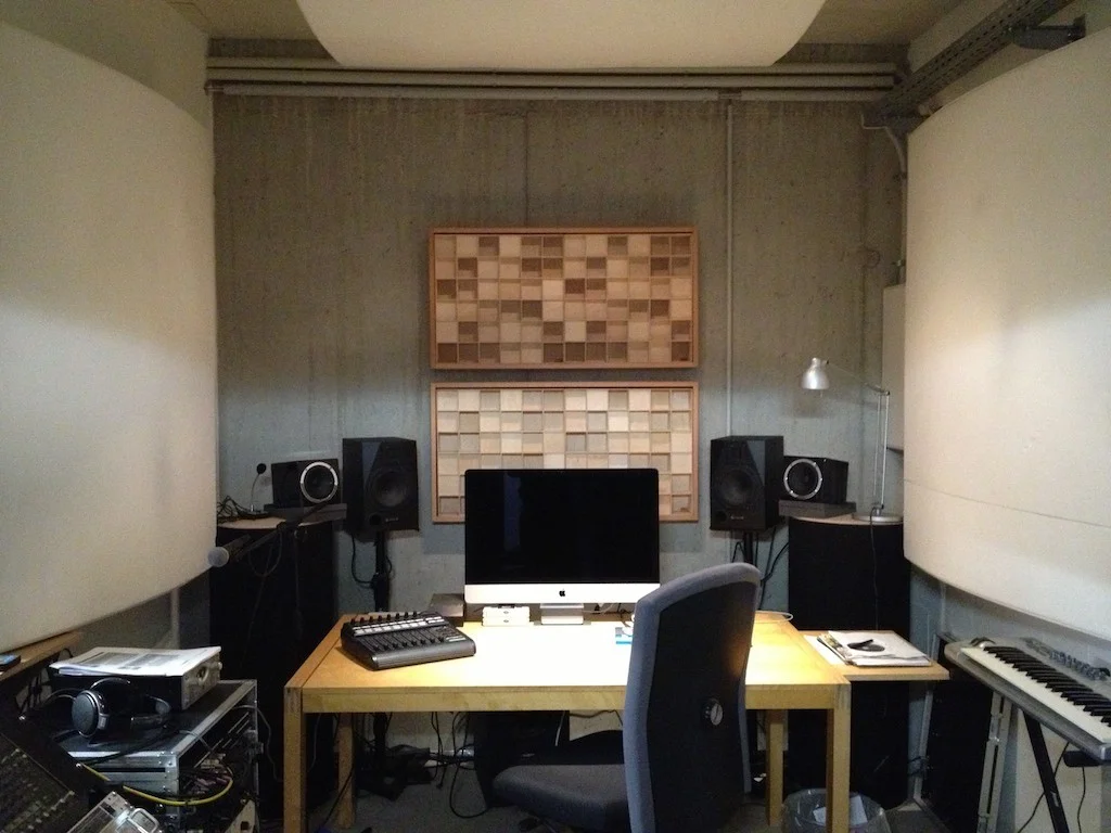

hier noch ein bild von meiner regie:
die decke ist komplett mit 10cm vlieskaschierter mineralfaser gedämmt. die 3 weissen absorber um den hörplatz sind selbst gebaut. die bassabsorber in den 4 ecken und die diffusoren sind von hofa.

mein abhördreieck hat eine schenkellänge von etwa 1,25m. wie man auf dem bild vielleicht sehen kann, könnten die speaker noch etwas nach aussen gerückt werden. dann komm ich auf etwa 1,5m.

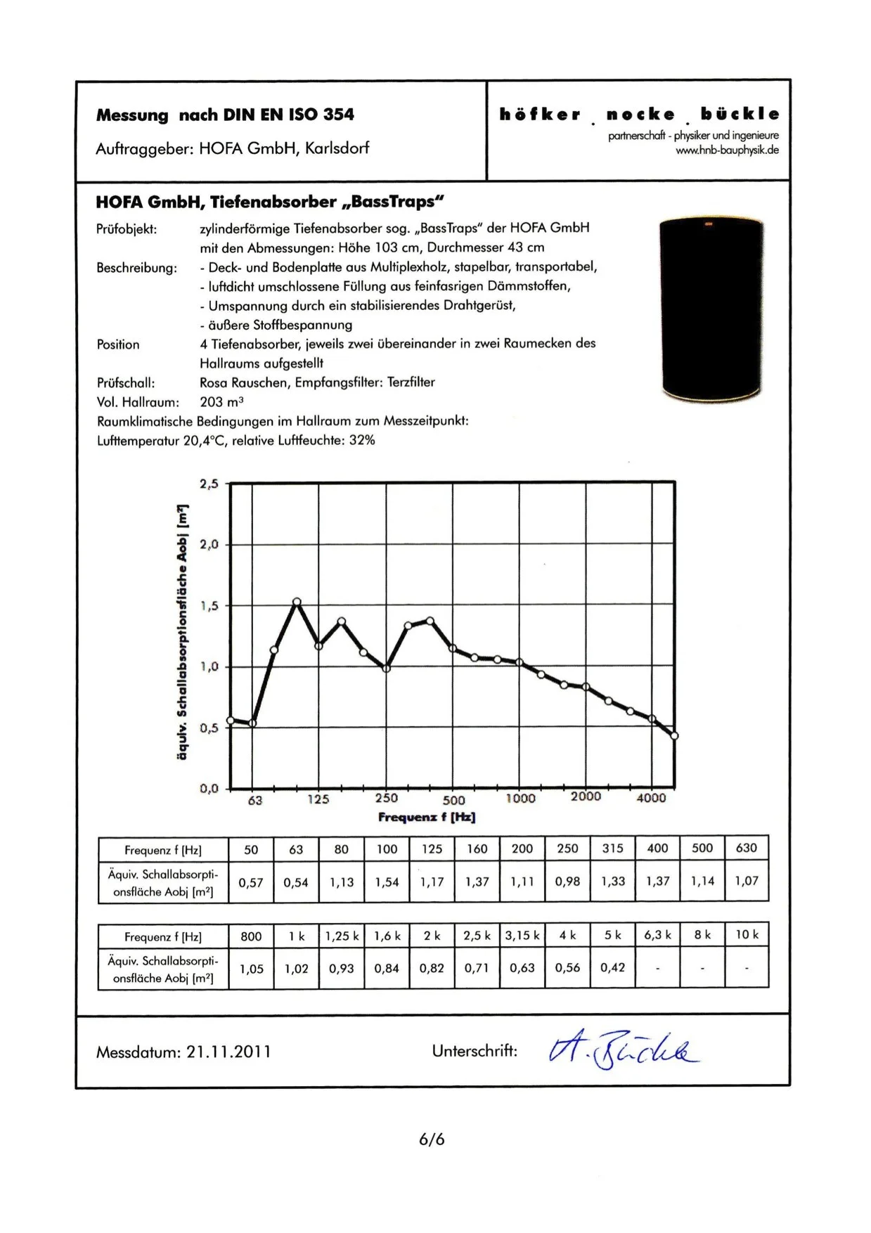

als bassabsorber habe ich jeweils 1 HOFA-basstrap in jeder der 4 ecken.
leider verlaufen an den stirnseiten vorn und hinten jeweils einige heizungsleitungen.
somit ist das anbringen von bassfallen an der decke nicht ganz einfach.

ich hab die diffusoren an die stirnwand, da die decke vollflächig mit 10cm vlies-kaschierter minerafaser bekleidet ist und zusätzlich darunter mein decken-breitbandabsorber hängt.
ich hatte angst, daß der raum in den höhen und mitten zu trocken wird. durch die diffusoren ist der raumklang dann deutlich klarer und definierter geworden. sogar die bässe wurden dadurch straffer, griffiger.

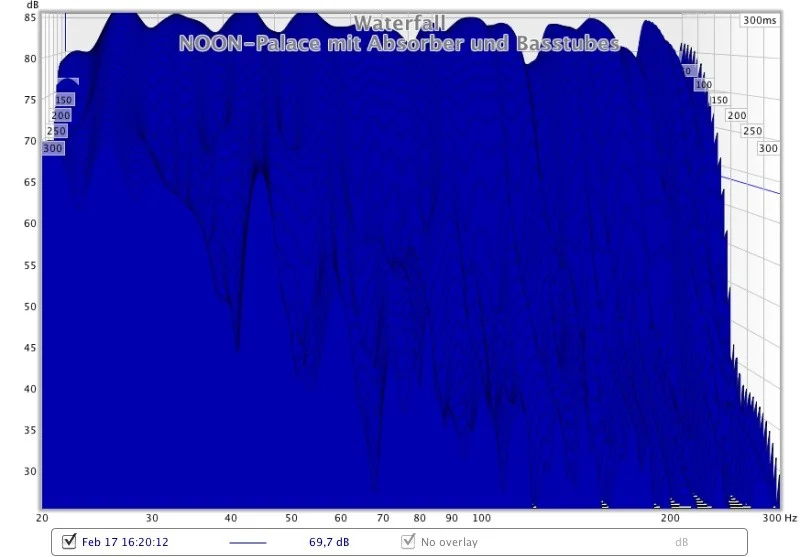

ich habe mal ein wasserfalldiagramm, noch ohne die diffusoren gemessen angehängt. ich finde bis ca. 200hz sieht´s auch schon ganz gut aus. darunter haben die basstubes auch einen meßbaren effekt gehabt, die raummoden sieht man aber natürlich sehr deutlich.
was würdet ihr denn noch machen? zusätzliche absorber an der stirn, bassfallen am übergang decke wand?

  • Regie.pdf
    Regie.pdf

diffusoren im erstreflexionsbereich machen nach meiner erfahrung den sound zwar räumlicher aber das ist eher eine "pseudo-räumlichkeit" die auf kosten der definition geht. auf den bassbereich haben die diffusoren keinen einfluss.
kurzum: du solltest dich ev. mal in unser akustik-unterforum begeben, da die messung (die nebenbei bemerkt nicht korrekt skaliert ist) schon zeigt, dass du lieber noch deine raumakustik optimieren solltest. damit kommst du deutlich weiter!
Ah, die hatte ich nicht gesehen. Deren Wirkung wird wohl aber auch nur ein Tropfen auf den heißen Stein sein, weil viel zu klein.

das sieht man ja, gerade in einigen Masteringräumen, öfter mal. Ich hab damit eigentlich auch ganz gute Erfahrung. Die verlorene Definition, die Karumba anspricht, würde ich eher als eine gewisse Diffusität im Klangbild beschreiben wollen. Die Tiefenstaffelung kann sich auch verbessern bzw. wird stärker unterstützt. Ob einem das bei der Arbeit hilft, muss man ausprobieren.
ich fands irgendwie befremdlich & ich tat mir schwerer räume zu beurteilen. es klingt von sich aus schon wie ein "effekt" & entfernte mich vom klanggeschehen. man muss sich vor augen halten, dass wenn man erste reflexionen dämpft, man ohnehin schon eine tolle tiefenstaffelung hat (sofern der rest des raumes passt & die speaker gut sind). das muss aber jeder selbst entscheiden, ich möchte das nicht pauschalisieren, sondern wollte nur nachfragen warum b_riesel das so gemacht hat.
das war eher ein versuch. ich hatte die 3 größeren absorber schon vor jahren gebaut und hab nachdem ich in mein neues studio umgezogen bin einfach mal diese hofa-teile ausprobiert. ich finde der sound wird an meinem hörplatz dadurch definitiv aufgeräumter.
ich hab mich bislang ein bischen gescheut noch weitere absorber einzubauen, da die ganzen rohrleitungen, heizkörper, ein sicherungskasten ordentlich im weg stehen.

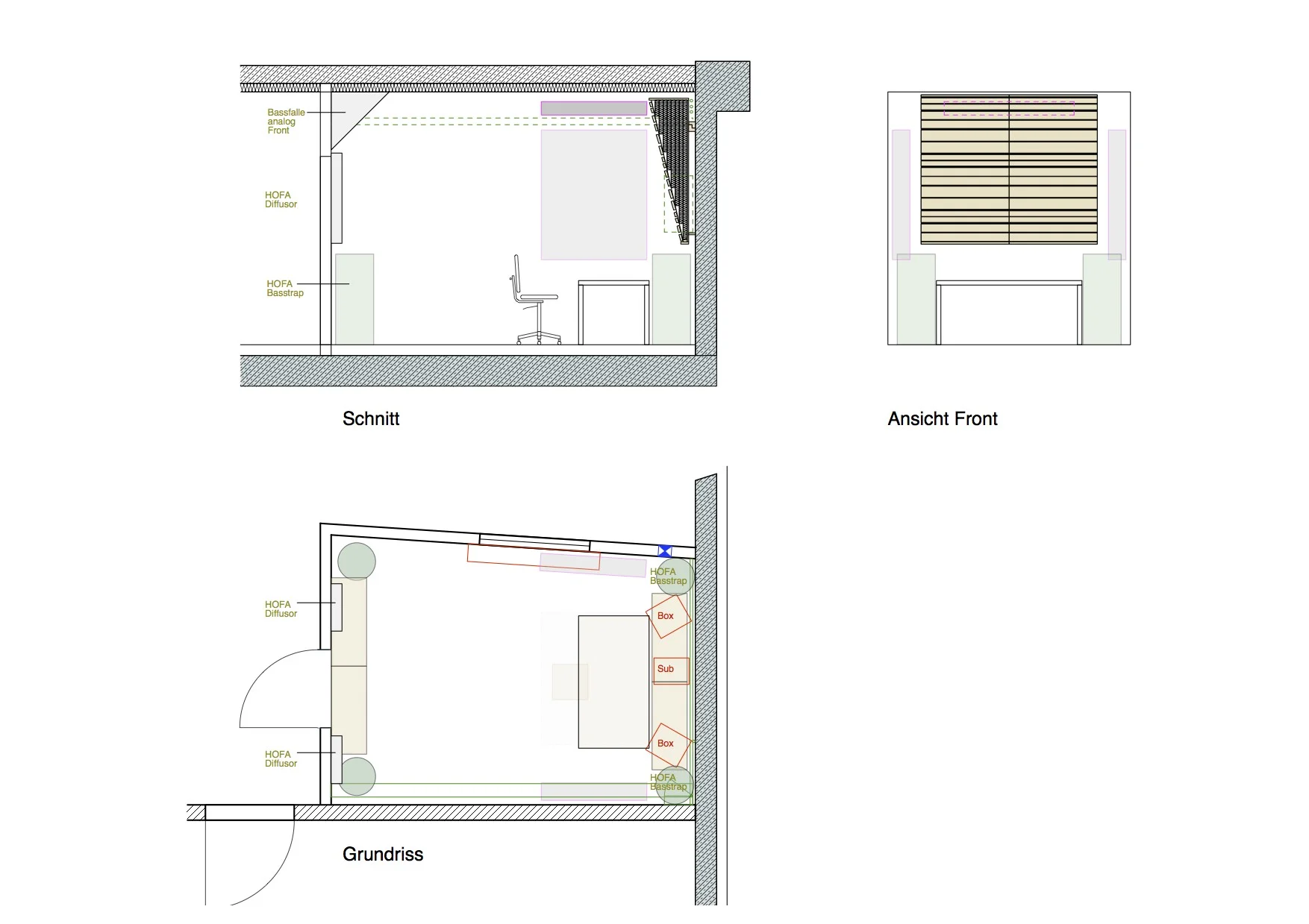

ich seh aber schon, daß ich ohne wohl nicht zu dem gewünschtenergebnis komme. ich hab hier mal was aufgezeichnet, wie ich´s mir unter berücksichtigung der deckendämmung, rohrleitungen, etc. vorstellen könnte. hätte den vorteil, daß ich die absorber fertig gebaut an die wand hängen könnte.
ich wäre euch für eure einschätzung dankbar.

sind die diffusoren an der rückwand horizontal ausgerichtet? wenn ja warum?
wie akai schon angemerkt hat, solltest du schauen welche möglichkeiten du hast um den bassbereich zu optimieren. aus welchem material bestehen die hofa traps?
hi karumba
die diffusoren an der rückwand würde ich dann vertikal links und rechts neben der tür, oberhalb der hofa-traps anordnen. wie die genau aufgebaut sind weiß ich nicht. ich habe mal ein meßdiagramm angehängt.
wie schätzt du wirksamkeit der an front und rückseite platzierten schrägen decken-wand-absorber ein. meinst du, die fläche ist ausreichend um die frequenzen unterhalb 80Hz spürbar in den griff zu bekommen? der absorber an der front würden 2m breit und etwa 1,8 hoch. die tiefe ist oben ca. 45-50cm und läuft unten auf ca. 7cm aus.
an der rückwand könnte ich ebenso breit, allerdings nur etwa 50cm hoch und ebenso tief bauen.
in den wandecken verlaufen leider fast überall irgendwelche bauteile wie heizkörper, sicherungskasten, die ich nicht verbauen kann.
danke schon mal.
grüße
stefan

Wie waers mit raumhohen viereckigen basstraps auf rollen?
poroese bassabsorber sollten immer raumhoch bzw von ecke zu ecke gebaut werden, um ihre prinzipbedingte limitierung bestmoeglich zu umgehen. die da heisst schnelleabsorber, der an einem punkt sitzt in dem die schallschnelle nach null geht...
eine alternative waeren resonanzabsorber; VPRs, HHs, Plattenschwinger...
allerdings kritischer in konstruktion und anwendung.
in den ecken sind leider heizkörper, sicherungskasten, rohrdurchführungen und ähnliches. aus diesem grund habe ich damals die hofa-röhren gekauft. glaubst du der deckenabsorber, wie ich ihn gezeichnet habe bringt´s gar nicht?
an der rückseite kann ich ja nochmal 2 hofa röhren auf die vorhandenen aufstellen.
ich wollte eigentlich schon bei porösen absorbern bleiben. die genannten alternativen trau ich mir nicht zu richtig zu bemessen.
kann man eine hausnummer ermitteln, wie viel quadratmeter bassabsorber in meiner 12 qm regie erforderlich sein sollte?
ich könnte entlang der wand, fußboden über die gesamte breite dicke dämmpakete hinlegen... bringt das etwas?
Dann stell die doch mit Wandabstand auf, so daß sie aber r/l mit der Wand abschließen und der Schall sich nicht seitlich rumbeugen kann.
Die Hofa Basstraps wirken nicht im Tiefbass, auch wenn du davon mehrere aufstellst.
Die arbeiten ja nach dem gleichen Prinzip.
Alle Raumkanten eignen sich zur Bassabsorbtion. Am besten immer gleich ganze Pakete verwenden.
unser Black bender hatte hier mal ne Hausnummer aufgestellt. Musst du mal nach suchen (leider ist die Suchfunktion hier recht untauglich).
Pro qm/ ein Paket Dämmaterial könnens gewesen sein.
Auf jeden nicht kleckern, sondern klotzen.
Eine gute Alternative wäre noch die GESAMTE Decke mit mind. 30cm Dämmstoff abzuhängen.
