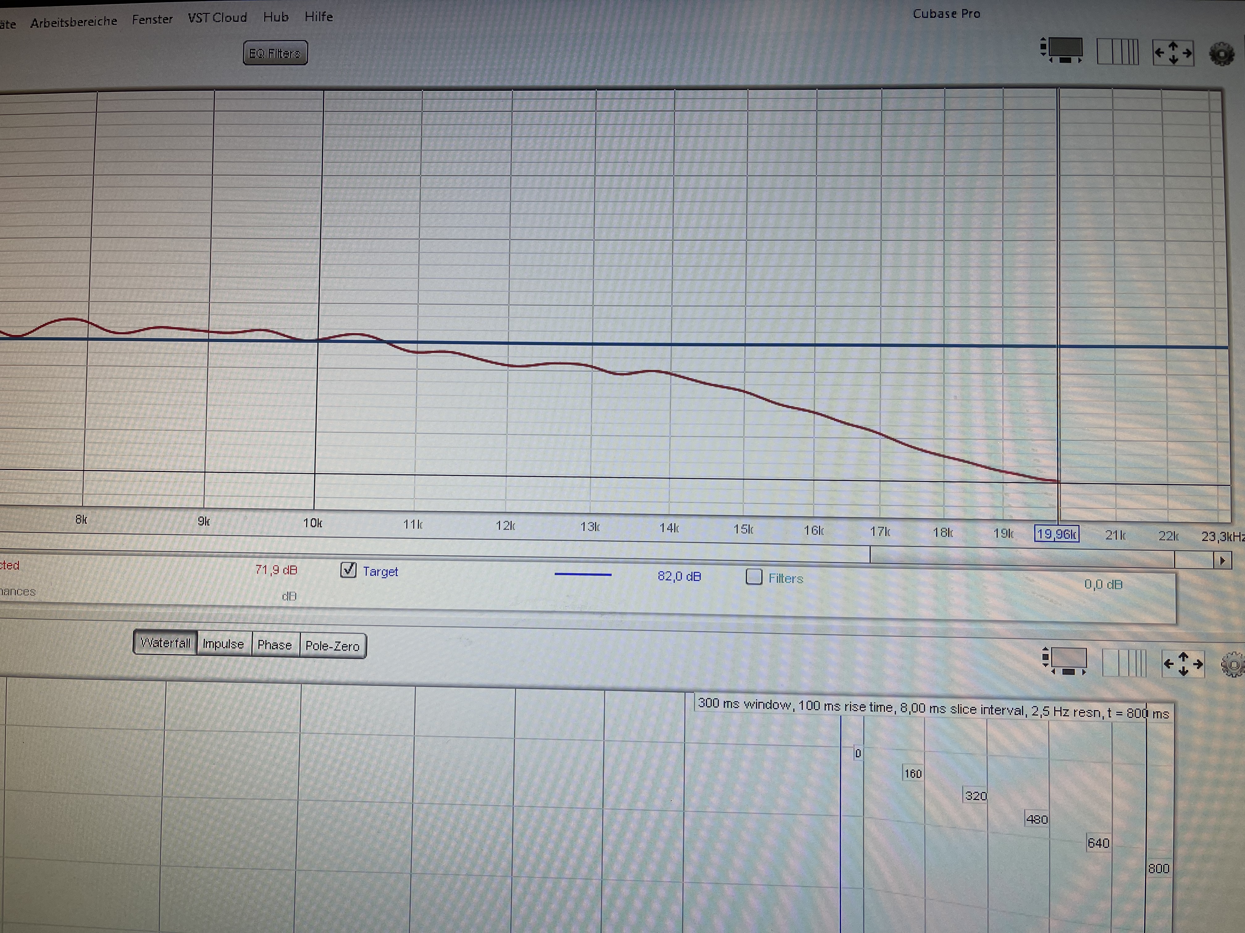

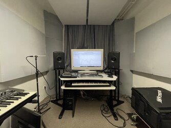

Hallo liebes forum,

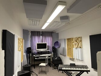

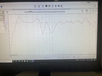

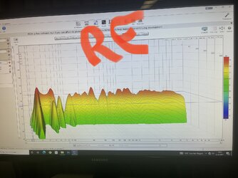

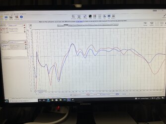

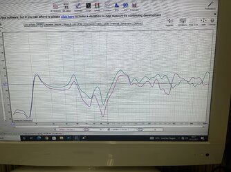

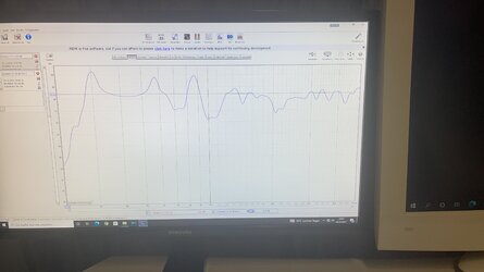

Ich habe kleinen regie/aufnahme/Proberaum nun soweit mit basotect . Eckabsorbern, Diffusoren bearbeitet und bei der messung der einzelnen Lautsprecher sind mir natürlich noch raummoden vorhanden.
Aufnahme bei 82db
Blau: linker speaker
Rot: rechter speaker
Graphic 1/12 ansicht
Letztes bild zeigt auch das ich ein steilen hochton Verfall habe 12 khz noch -2db bei 20khz -9db
Lautsprecher ATC scm 16a
Messmikrofon von meinem Ik Multimedia ARC2 messmikrofon verwendet.

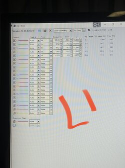

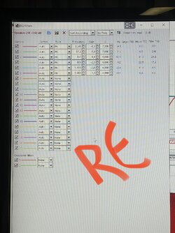

Wie könnte ich den bei cubase 9 beide Lautsprecher einzeln de werte von REW EQ eingeben? Bräuchte ja 2 verschiedene einstellungen , da beide messungen leicht unterschiedlich sind.
Könnte ich einfach die EQ Korrektur Vorschläge von REW übernehmen und so gegen die Moden ankämpfen? Mein raum ist relativ klein und das ist für die obengennanten 3 Sachen gedacht ?
Die messdatei habe ich auf dem usb werde ich später mit dem pc nachträglich hochladen. Ps übern Arbeitsplatz habe ich 15cm abhängend 5cm absorber der firma 4 silent drauf 2x 116x78 = 164 breite auf 116cm tiefe wurde das gemacht. Ist nur nicht auf dem zimmer Bild erkennbar

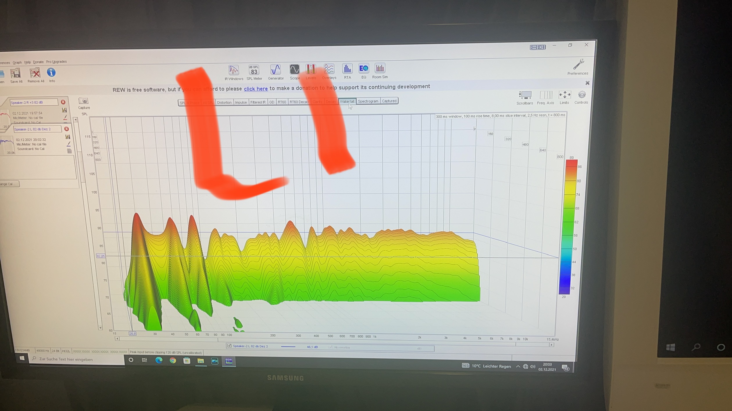

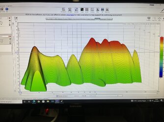

laut meiner REW raumakustik messung habe ich bei meinen abhören (ATC 16a) verschiedene problemzonen. bei der software REW wurde mir auch angegeben welche eq einstellungen ich durchführen sollte um gegen die Raummoden angehen kann.
Leider bringt das mir nichts auf Stereo Out Kanal einen EQ zu verpassen, da die beiden lautsprecher die selben EQ werte bekommen würden.
wie könnte ich den nun meine Abhöre so einrichten , vllt nen monitor controll kanal mit verschiedenen einstellungen?
bitte um hilfe, dies ist für mir neuland und kenn mich mit sowas null aus.
Beide Speaker unterschiedlich zu EQen führt zu Phasenverschiebungen. Du solltest das besser unterlassen.
Nein. Moden kann man nur durch Reduktion von Nachhallzeiten beseitigen. Weg EQen funktioniert nicht. Du möchtest ein Problem beseitigen das in der Zeitachse sein Problem hat und nicht im Frequenzverlauf. Du musst es in der Zeitachse korrigieren.

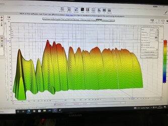

Aktuell sieht das so aus im bassbereich mit der Einstellung

täusche ich mich oder hat nicht der eine oder andere EQ die Funktion, wahlweise linke/rechte Kanäle exklusiv zu bearbeiten?
habe beide deiner Threads die das selbe Problem abbilden zusammengeführt
Man sollte das nicht tun. Das führt zu mehr Problemen als es löst. Unsere Ohren sind nicht 1 Kapsel eines Messmics.
Vielen dank leute. Ich Kämpfe akustisch dagegen an. Ich habe nun über 1,5std rum experimentiert in meinem furz raum die 30hz raummode zu entfernen aber das ging nicht, trotz mehrmaliger Umstellungen. Was würdet ihr mir empfehlen als Verbesserungsvorschläge?

Du solltest eine Skizze von deinem Raum anfertigen und hier teilen, das man weiß wie groß dein Raum ist und wo Fenster und Türen sind.
Du kannst keine 30 Hz mit Eckabsorbern aus Steinwolle weg bekommen. Die bekommst du bei deiner Raumbreite vermutlich nicht mal weg wenn du die ganze Rückwand voller Steinwolle packst weil du im Vergleich zur Wellenlänge zu wenig Fläche zur Verfügung hast.
Ganz weg muss die aber auch nicht.
Mit Lautsprecher rum rücken kannst du beeinflussen wo die Löcher im Frequenzgang hin wandern. Die verschieben sich durch schieben.
Du solltest aber strukturiert vorgehen weil das ganze sonst zu scheitern verurteilt ist und nicht immer einfach irgendwas machen und hoffen es wird besser.
Identifiziere deine Raummoden.
Überlege dir wo du was im Raum gegen deren Nachschwingen tun kannst.
Plane die Maßnahmen so dass du auch was gegen deine SBIR Löcher tust.
Du gehst den falschen Weg gerade.
Du unternimmst was ohne Ahnung zu haben was das Problem konkret ist und ohne wirklich Ahnung zu haben wie man es weg bringt.
Einfach machen und hoffen es wird gut funtioniert garantiert nicht.
Vielen dank coffeeboy , ja deinen thread hab ich gelesen .der fishbone hatte ebenfalls ein problem. Du scheinst ein vollprofi zu sein wo ein ahnungsloser laie wie ich mich sofort überfordert fühle. Dies macht sich auch bemerkbar, wenn man wirklich sich mit der Materie nicht auskennt und denkt, raum vollstopfen und gut ist . Habe ich gemerkt das das im bassbereich nichts bewirkt und man was reissen kann.
Ich werde beim nächsten besuch den raum ausmessen und Bilder hinzufügen.
