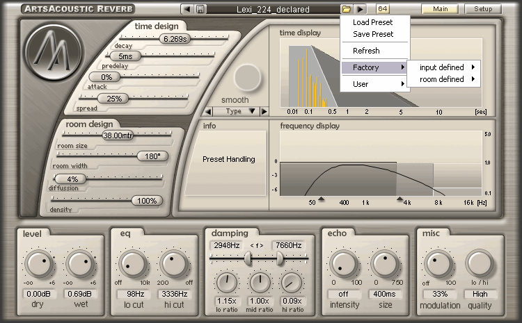

ArtsAcoustic Reverb (Bild klicken um auf Webseite zu gelangen)
