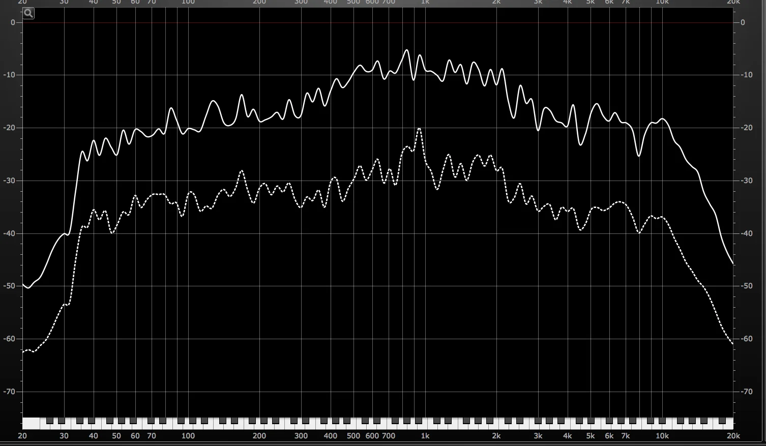

Du hast sehr viel Tiefbass und schnell abfallende Höhen. Balance ist etwas unausgewogen.
In den Mitten hast du um die 1Khz ein Loch.
Sollte das ein Song sein, also kein Instrumental, dann stelle ich mir das Ganze basslastig und mumfpig vor.
Würde ab 100 Hz der Bass wie bei den Höhen abfallen, dann würde ich sagen ok, nur noch die 1 kHz.
Häh? wo siehst du denn da ein Loch? Das kleine "Loch" von denen überall welche sind?
Reaktionen: rauschkiller
Die Badewanne von 150Hz bis 4000 Hz.
Ein breites Loch. Für einen Song doch eher untypisch, für Instrumental ganz ok.
Hier mal Adele "Hello". Da die gute Frau die Wörter förmlich rausschreit hat man natürlich um die 1Khz eine Überhöhung.
Die Höhen fallen stark ab da es da nicht wirklich etwas im Song gibt, weder Overheads, Akustikgitarren etc.
Der EQ wird meist im Bassbereich zu tief und im Hochtonbereich zu hoch angesetzt, weshalb meist Badewannen entstehen.
