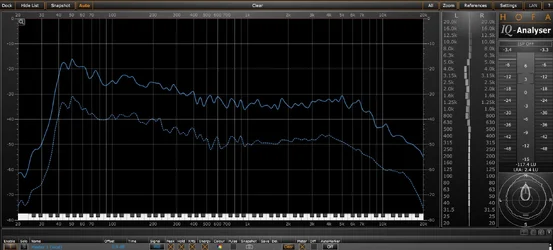

natürlich sollte man nie nur auf Sicht mischen - aber wenn man mal rein optisch diese Analyzer-Kurve beurteilt, welche Rückschlüsse kann man hier ziehen? Würdet Ihr den Frequenzgang als ausgewogen beurteilen, z.B. vor dem Hintergrund, dass nach Fletcher-Munson gerade die Bässe lauter sein müssen, um als gleich laut wahrgenommen zu werden?
Also für mich sieht es (wenn man es etwas begradigt) wie eine Gerade aus, die pro Oktave um etwa 3 dB fällt. Ist das gut?
Viele Grüße
CS
Ich habe unter Einstellung den Analyzer mit Slope 4.50 statt 3.00 eingestellt.
Es ist ja ein optische Kurve und mich persönlich interessiert es nicht ob das optische dem gehörten entspricht.
Ich sehe eine abfallende Kurve, nur ist dieser Abfall richtig? Sind das vielleicht 3% zu viel?
Mit Slope 4.5 sind Höhen und Bässe etwa auf selber Höhe (100 Hz und 7000Hz) bei den meisten Liedern.
Probiere mal diese Einstellung.

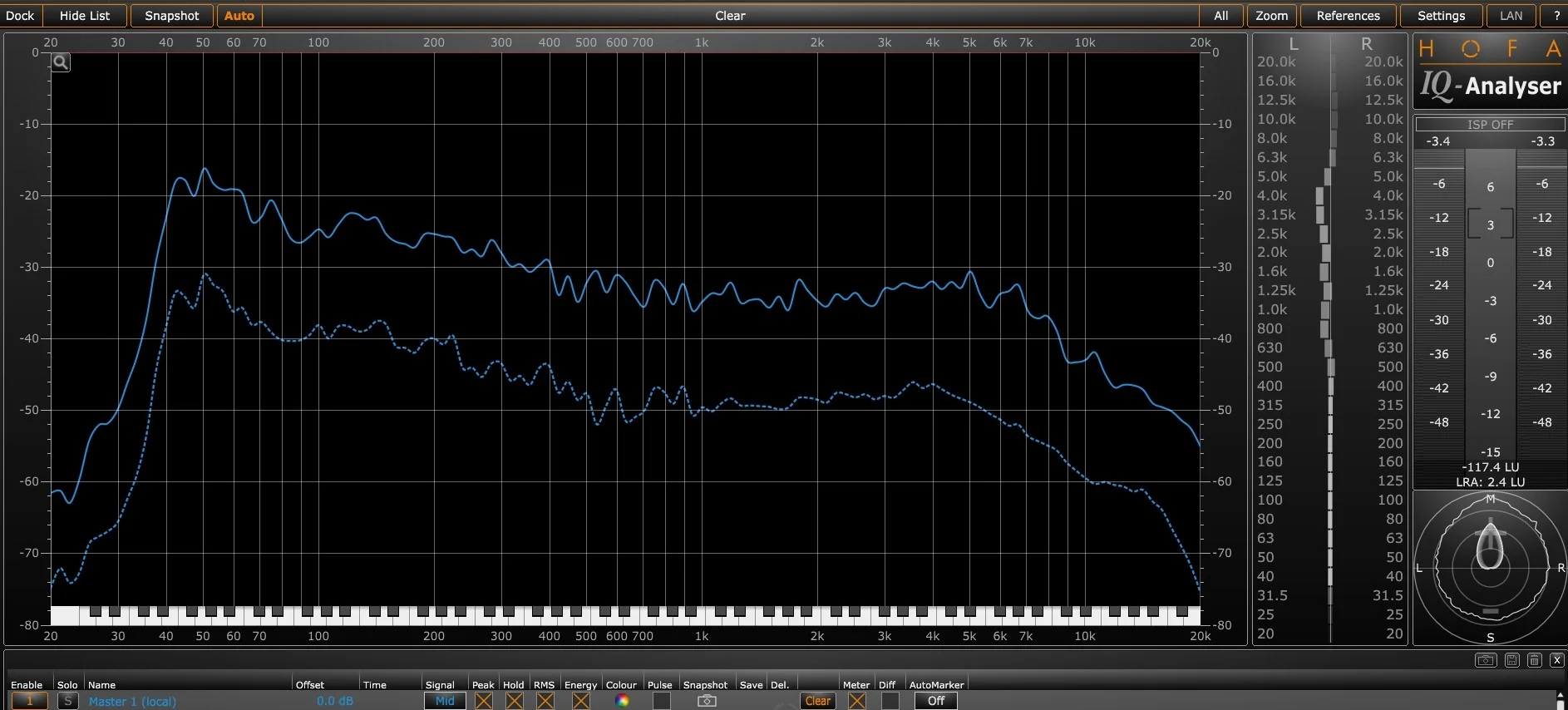

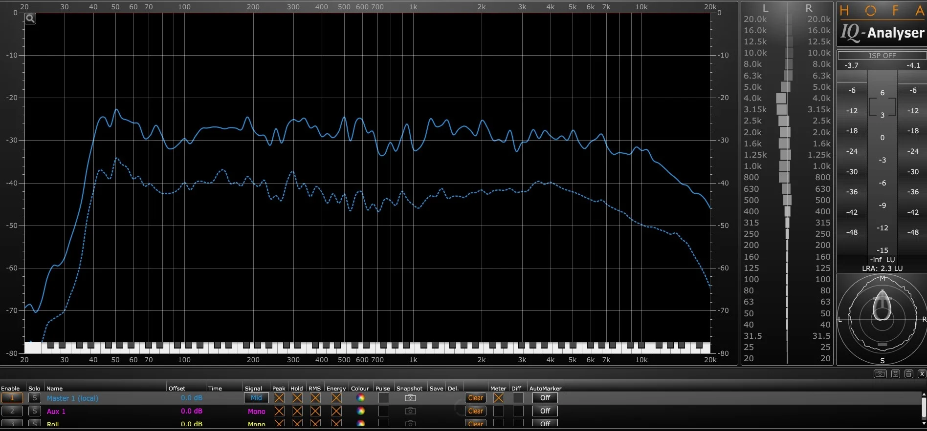

Ok, erledigt, dann sieht es so aus.
Du hast sehr viel Tiefbass und schnell abfallende Höhen. Balance ist etwas unausgewogen.
In den Mitten hast du um die 1Khz ein Loch.
Sollte das ein Song sein, also kein Instrumental, dann stelle ich mir das Ganze basslastig und mumfpig vor.
Würde ab 100 Hz der Bass wie bei den Höhen abfallen, dann würde ich sagen ok, nur noch die 1 kHz.
EDM kann aber genau so aussehen...

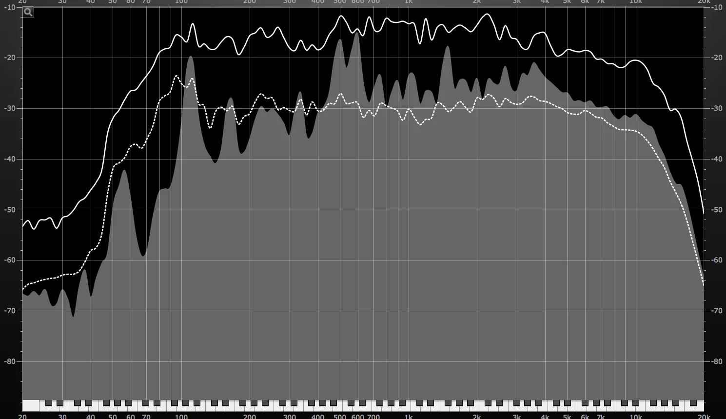

Hier mal eine gute Rockmischung:
