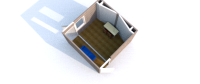

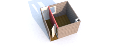

Sooo. Auf Fotos is das alles ein bisschen schwer zu erkennen, deshalb lade ich hier mal 2 3D Modelle hoch.
Foto 1 zeigt den Raum,wie er gerade ist, mit links anliegendem ungenutzen Flur. Somit soll die rote Wand entfernt werden, um hier mehr platz zu bekommen. Ich weiß nicht was bei der Messung vorher schief gelaufen ist, aber habe es eben nochmal gemessen und dabei kamen die Maße 3,45 x 3,50 und 2m höhe heraus + - 5cm. Das ist natürlich noch unvorteilhafter da er ja fast quadratisch ist. Nun hätte ich die Idee die Wand an der der Schornstein ist rechts und links anzuschrägen siehe Foto 2. Macht das Sinn? Habt ihr andere vorschläge?

Hinter die Schrägen Sonorock als Bassabsorber hatte ich vergessen zu schreiben. Oder wäre das zu wenig vom Volumen her?
