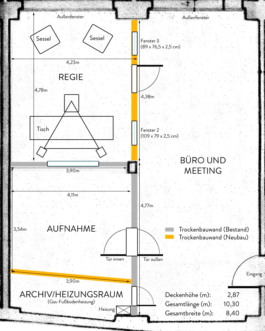

Hallo liebe Kollegen im Recording.de-Forum,
ich plane gerade den Bau meines neuen Studios mit Trockenbau (Rigips) und bin noch etwas unsicher, was die Grundrisse der Studios angeht. Gebaut werden die Wände, Vorsatzschalen und Decken mit Rigips (normale Platten, dickere und spezielle Akustikplatten 'BigSixto').
Grundsätzlich möchte ich beide Räume so groß wie möglich halten, jedoch auch die Symmetrie im Vorfeld berücksichtigen. Das Aufnahmestudio soll möglichst keine geraden Wände bekommen im Vergleich zur Regie aber unsymmetrisch werden.
Zwei feste Wände möchte ich neubauen und den Grundriss der Räume mit Vorsatzschalen realisieren.
Welche Grundrisse und Winkel würdet Ihr mir empfehlen?
Viele Dank schon mal!
