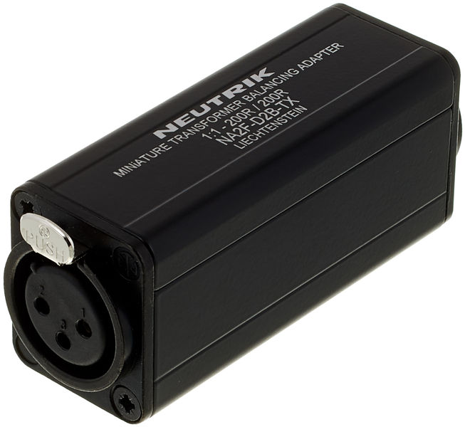

Das liegt an der unsymmetrischen Verkabelung. Ist die Laustärke in der Software, PC System auf 100%?
Symmetrie Adapter sollte helfen
