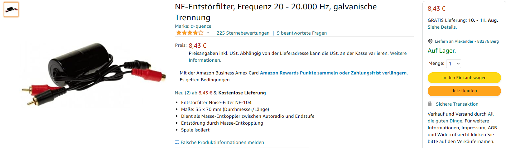

Jetzt habe ich dank Dir gerade zum ersten mal wirklich begriffen, was der Groundlift bei einer DI-Box macht. (man sollte weniger in Foren lesen sondern selbstständig denken, dann wäre ich schon viel früher draufgekommen)
Ich gehe jetzt komplett von einer Masseschleife aus.
Die Tiefpassfilter von den billig entstör-Dingern bringen deshalb nichts oder kaum was, weil dies einfach nur einen Wiederstand für Tiefe Signale darstellen bzw. nur Gleichstrom Teiliges Zeug überhaupt verbesser könnte.
Ein Blechtrottel verursacht aber in Aller regel einen haufen fiepender Töne, Rechteckwellen bzw Impulse raus, weil natürlich wie immer ALLES auf der einen und einzig Wahren Masse hängt.
Das Problem ist, da wenn man die Masse bei den Boxen durchschneidet, die Störgeräusche verschwinden, aber dann auch gar kein Ton bei den Boxen rauskommt.
Abhilfe schafft da Symetrische-Übertragung
Da wird exakt das gleiche Signal einmal richtig rum und einmal umgekehrt gePolt (+ - vertauscht) auf je einen eigenen Leiter übertragen + 1x Masse Leiter.
(Wenn sich auf einen Kabelweg eine Störung reinstreut/induziert, wäre sie einmal genau verkehrt herum auf den "umgehehrt gepolten Leiter" und am ende der symetrischen strecke würde es sich mit sich selbst einfach auslöschen, da das gedrehte Signal und das nicht polarität gedrehte signal den ausgan ergeben, die störung aber genau 1x "verkehrt herum" auf einen Leiter anliegt, und sich so selbst auslöscht. (macht mann mit einen Traffo/Übertrager mit Mittelpunktanzapfung).
Aber die Symetrische übertragung hat noch einen 2ten mächtigen Vorteil.
Da das Signal sowieso symetrisch übertragen wird, (also einmal mit verdrehter polarität) brauchr man diese Masse gar nicht.
= unsymetrisch aus Wandler raus > DI-Box MIT Groundlift > keine Störgeräusche mehr.
Mir wurde von einen alten Hasen, mindestens im Preisbereich, in einem Vorherigen Post von mir genannten DI-Box zu verwenden, da gute übertrager teuer sind.
Aber wenn man mehrere von den +100€, vom Kollegen genannten, DI-Bix hintereindaer hängen würde, täte man gar nichts merken.

Ist denn der Behringer Hum Destroyer von Prinzip her so eine di Box mit Groundlift?
Wenn ja, dann können wir das nämlich gleich als Lösung ausschließen, hat nämlich nicht funktioniert.

Das Ding ist mit Sicherheit KEINE DI box, da es keine XLR Stecker hat, und wenn es servosymetrische Klinke wäre (XLR via StereoKlinke und unsymetrisch) würde bestimmt ein unübersehbarer Hinweis dabei sein.
Kostet Stereo =( 2x XLR) deutlich unter 60-80€ ist es auch nicht fürs Studio geeignet.
Weil gute Übertrager teuer sind.
Klemm das Ding dazwischen. Dann ist Ruhe. Versprochen.
das Ding nennt man anders, hab ich in einem ähnlichen Thread auch empfohlen....
boah wie hieß das gleich nochma..... irgendwas mit Kern
FERRITKERN
ja :L:
Interface Line out fiept, Kopfhörerausgang nicht. Verstärker und Interface sind als Fehlerursache ausgeschlossen, das selbe Setup fiept am Notebook (akkubetrieb), nicht.
PC Netzteile machen auch gerne faxen und die vom Display (externe) auch. Zieh mal Stecker vom Display und fahr das System hoch.
Wenn dein Störgeräusch noch da ist dann hast du ein Problem :tears-of-joy:
