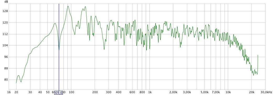

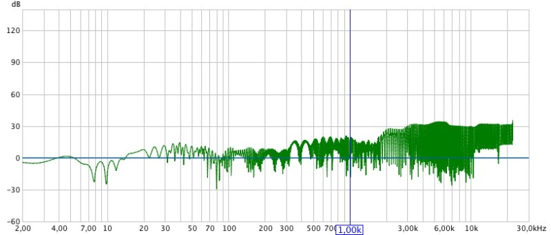

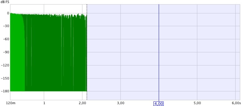

hm, da geht es doch schon los. REW zickt irgendwie rum, oder es liegt an mir. :D ich bleibe immer wieder bei der soundkarten kalibrierung hängen. ich versuche mal mein problem zu beschreiben.
wenn ich in den settings die soundkarte auswählen will, kann ich nur die output device verändern. also meine rme fireface angeben. im feld darunter wo man den kanal auswähl kann ich schon wieder nix mehr einstellen.
beim input device kann ich nur die java sound audio engine wäheln und auch keinen kanal festlegen. die kanäle stehen auf default option. ich gehe davon aus das er die im os festgelegten kanäle nutzt. signal höre ich auch auf kanal 1/2 sowie es kommt pegel an input 1/2.
aber ok vielleicht liegt das ja auch daran das ich einen [g=18]mac[/g] nutze und er REW die rme karte halt so erkennt.
wenn ich aber das soundkarten kalibrierungs file erstellen will sagt er mir jedes mal:
"impuls [g=357]peak[/g] is not where it should be, the measurement may have been corrupted."
wenn ich mir aber die kurven ansehe die dabei raus kommen sieht man auch das da etwas nicht stimmt. irgendwie komm ich nicht so richtige weiter. im notfall könnte ich REW auch unter win 7 laufen lassen, aber das muss doch auch unter osx sl laufen. vielleicht kann mir jemand helfen.

mit der Fireface brauchst Du eingentlich keine Kalibrierungsdatei.
Du solltest auch ohne die Messungen machen können.

hm, ok. aber das ändert noch nichts an der tatsache das ich nach jeder messung diese fehlermeldung bekomme.
"impulse [g=357]peak[/g] is not where it should be, the measurement may have been corrupted.
check the input response and the captured data plots"
das ich trotzdem messergebnisse erhalte ist keine frage, nur hab ich absolut kein gefühl dafür ob die auch stimmen. das sind wie gesagt meine ersten gehversuche mit messtechnik.
ich werd mich morgen noch mal ran setzen. kann ja nicht so schwer sein^^. was mich halt wundert ist, das ich beim einpegeln schon probleme bekomme. der pegel ist viel zu laut. ich denke mal dass das meter einmal den peakwert und einmal rms anzeigt. der peakwert (der rot strich) liegt bei mir aber so hoch das er schon deutlich im cliping bis ich den rms wert auf der skala überhaupt sehe.
zweite sache die mich wundert ist, ich hab vorhin mal das mikro vom interface abgezogen und erhalte trotzdem messwerte? wie erklärt sich das?
gibt es evtl. ein anderes programm was ich benutzen könnte? ich hab sogar extra ein kalibrierungsfile für mein mikro erstellen lassen, jetzt will ich auch wissen wie man es richtig macht. :)
edit: übrigens sehen die messergebnisse fast alle so aus wie das erste was ich oben gepostet habe. nur ab und zu mal lauter oder leiser. je nachdem wie der pegel war.
edit2: ich habe ein dunkle vermutung, kann es sein das REW nicht unter os 10.6 snow leopard läuft?

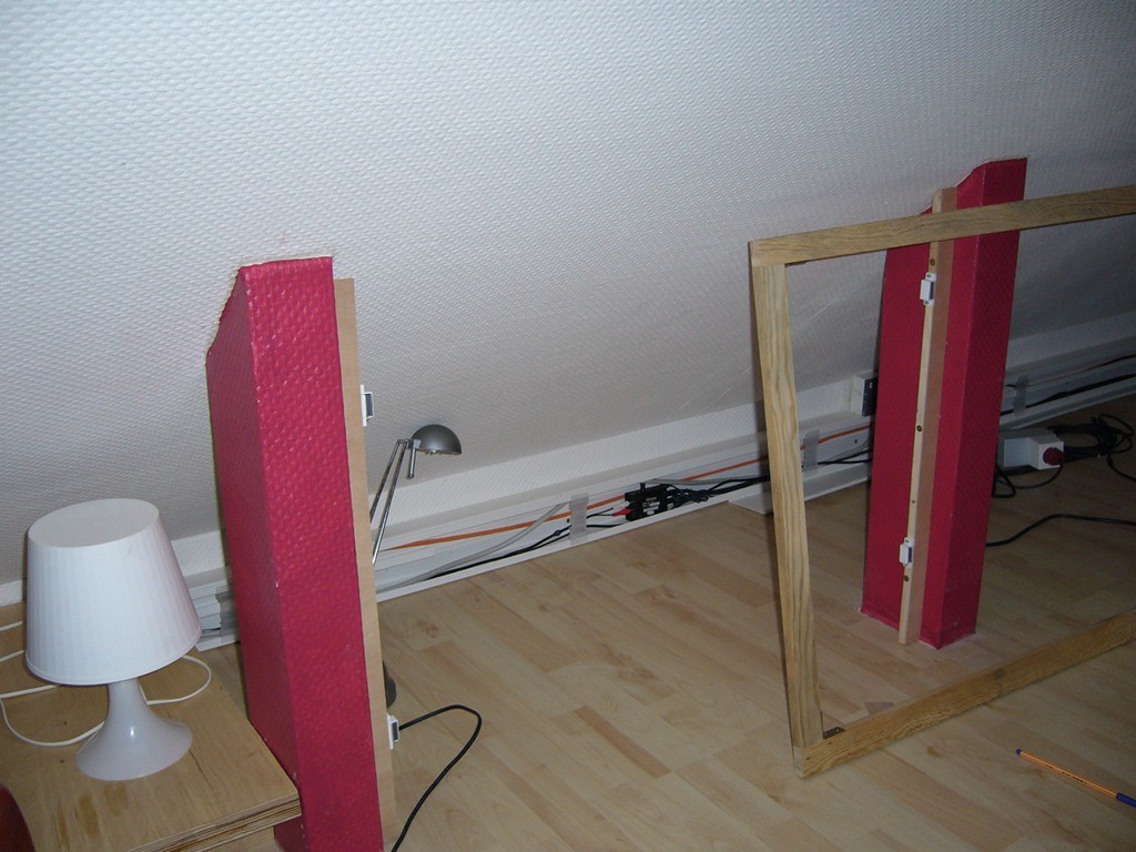

so aber mal zum eigentlichen thema zurück. ich möchte gern am we die einbauten für die basstraps bauen. jetzt hatte ich mir überlegt die blenden aus stoff zwischen den sparren etwas einzulassen. das sollte am ende ganz gut aussehen. bei der überlegung wie ich die blende befestige bin ich auf fogende idee gekommen. ich weis nur nicht genau ob sich das vielleicht eher ungünstig auswirkt.
ich würde die blenden jeweils mit türmagneten fest machen. an den beiden sparren gibt es jeweils einen rahmen wo die blene aufliegt. dort werden jeweils zwei (oben/unten) metallplättchen eingelassen. an der blende befestige ich hinten die magneten und kann so die blende befestigen.
ich muss halt zum kabel verlegen hinter die absorber kommen, da dort die kabelkanäle liegen. zwar muss man da nicht jeden tag ran, aber wenn dann sollte es nicht in einer umräumaktion enden. :)

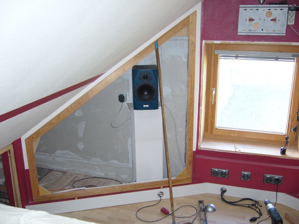

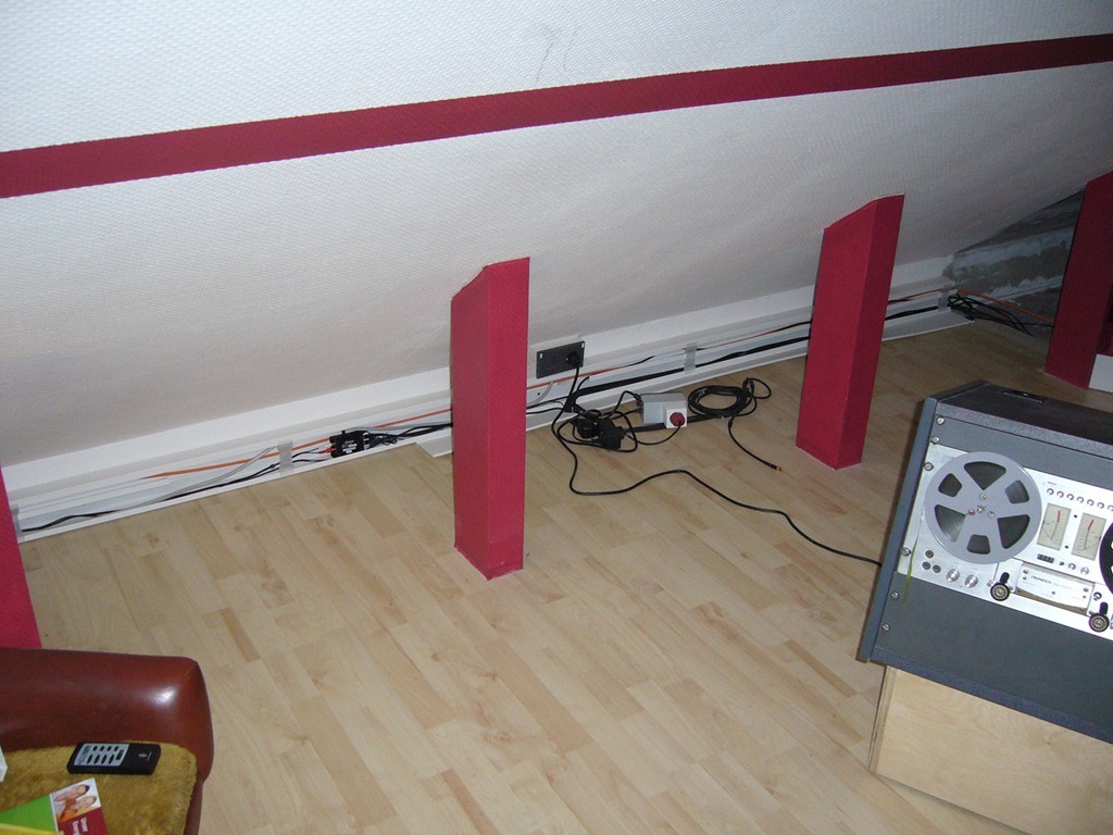

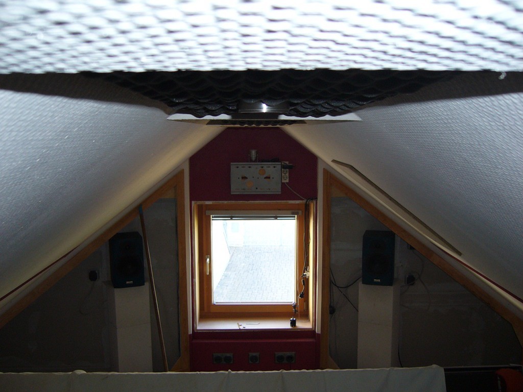

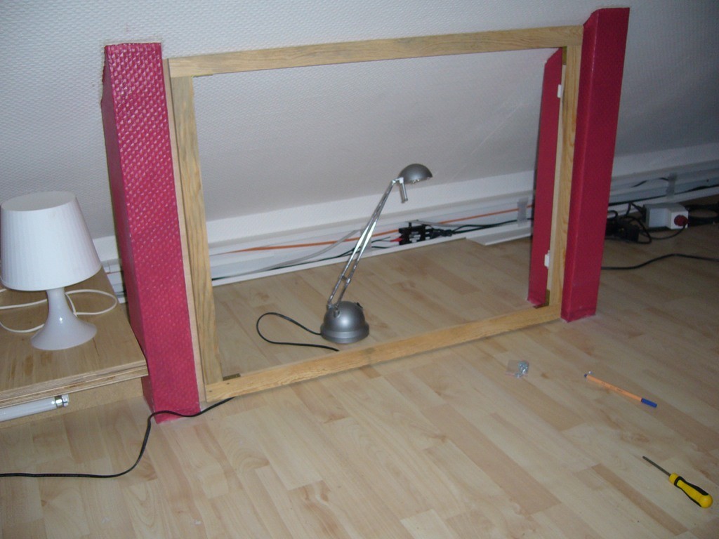

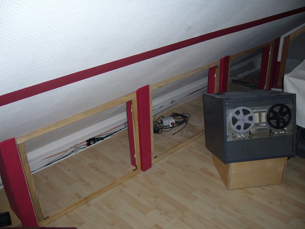

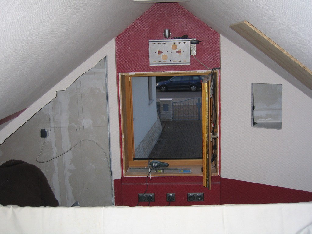

so, ich meld mich nach etwas längerer zeit zurück. bei mir hat sich einiges getan und ich wollte einfach mal ein paar fotos vom zwischenzeitichen stand posten. die rahmen für die abdeckung der basstraps sind fertig. der stoff ist auch schon da und wartet darauf um die rahmen gespannt zu werden.
die befestigungs variante mit den türmagneten war im übrigen ein ziemlich gute idee. hält bombenfest und klappert auch nicht. evtl. muss man den ein oder anderen magneten mit heißleim fixieren, da er in seiner fassung etwas wackelt, aber das ist das kleinste übel.
die dämmwolle sollte nächste woche kommen. bestellt habe ich jetzt sonorock und termarock50 50mm. messung des raum erfolg dann am wochenende, so das ich mir ein vorher-/nachherbild machen kann und den ausbaus beurteilen kann. das der raum nicht perfekt wird zeigt ja allein schon die form und die größe. aber für meine zwecke ist das vollkommen ausreichen. wenn man alles so einfach zuhause machen könnte, müssten hier so einige ihren job an den nagel hängen. hehe

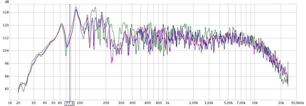

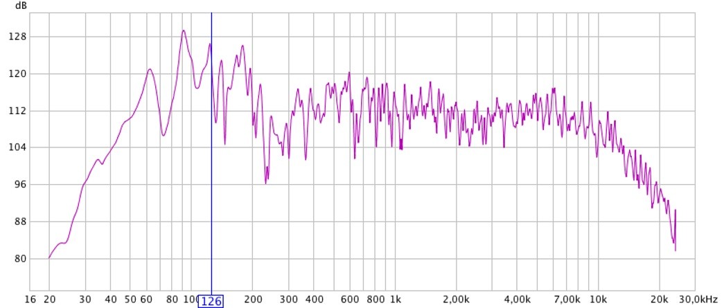

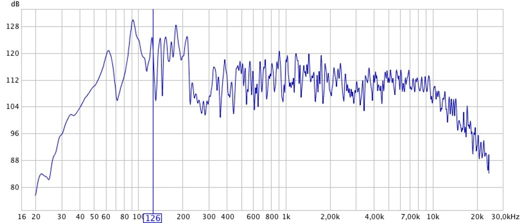

wie bereits angedroht, hier sind die messungen. wäre cool wenn mir vielleicht jemand bei der auswertung helfen kann. ich hab drei messungen an diesen beitrag angehangen, die erste wäre wenn man alleine in der mitte (pos1 - grün) am pult/tisch sitzt. die beiden anderen sind jeweils etwas weiter rechts (pos2 - blau) bzw. links (pos3 - pink) da ich öfter im duo arbeite.
bei der messung habe ich das signal über beide boxen ausgegeben. falls die einzelsignal sinvoller gewesen wären kann ich die auch noch anbieten, da ich von jeder position alle möglichen messungen gemacht habe.
edit: in der letzen grafik sind alle drei messungen noch einmal zusammengefasst.

sind diese Messungen ohne jedwelche Absorber? In welchem Abstand zur Vorderwand?
Wie die Messungen mehr nach links oder rechts aussehen sollte jetzt weniger wichtig sein. Vorerst sollte der Einfluß der Bewegung der Abhörposition nach vorne/hinten untersucht werden, zusammen mit der Position der Lautsprecher.
LG

also die messung ist noch komplett ohne absorber. die position von der vorderwand zum messmikro hält sich im moment (ca.) an die 38% regel.
ich erinnere dich daran das ich die position der lautsprecher nicht variieren kann da ich sie in die wand einlasse. meine zweite abhöre die ich nach dem akustik umbau kaufe steht dann frei auf stativen. wird wohl richtung adam gehen, muss erstmal sehen was mir da so gefällt.
ich kann aber den anstand der hörposition zu den boxen vergrößern oder verkleinern.
