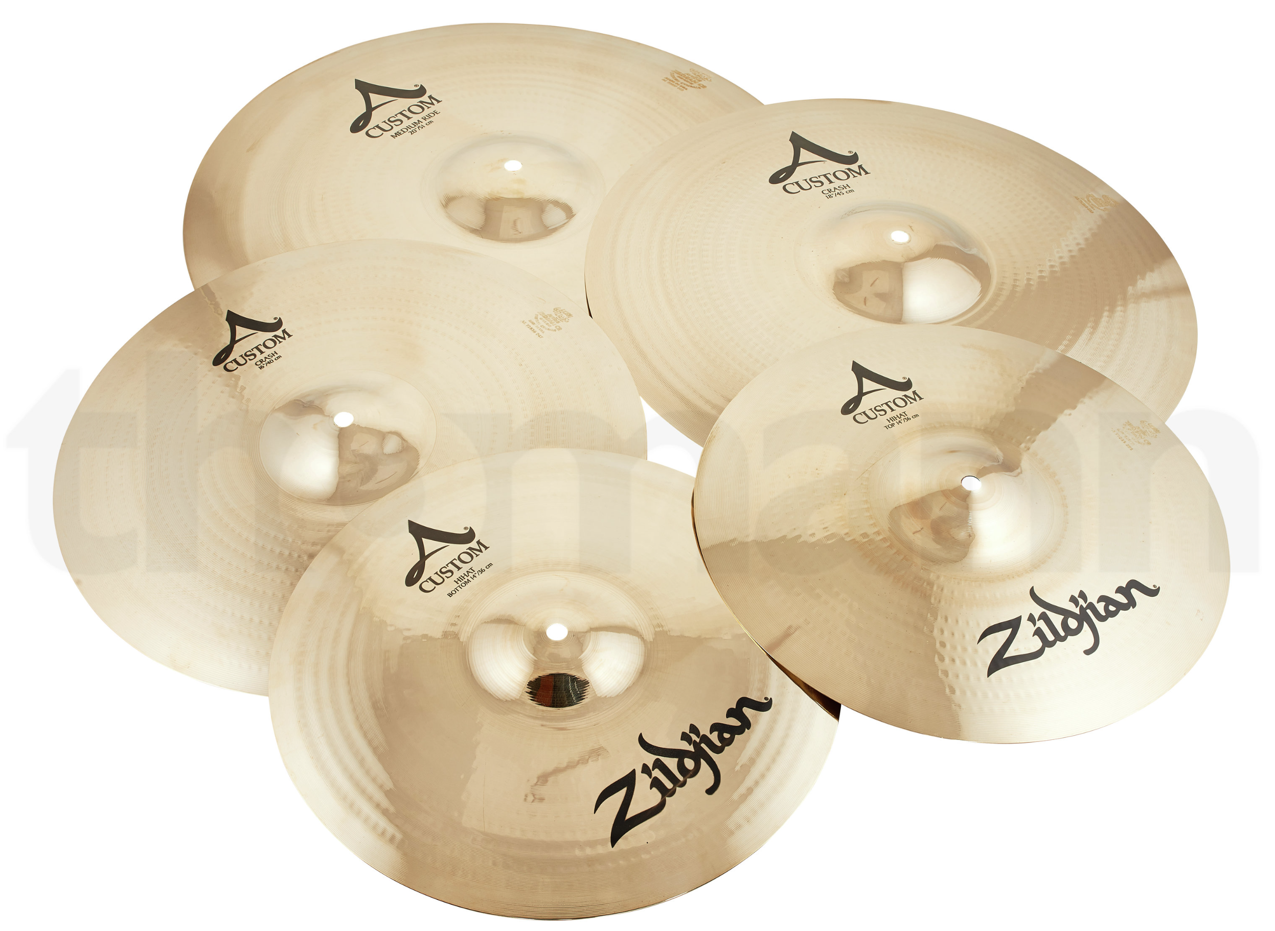

Bleib doch mal auf dem Teppich. Das Beckenset ist
Zildjian A-Custom Professional Prom Set, nix Chinabecken.​

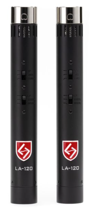

Bei den Overheads dürfte es sich um
Lauten Audio Series Black LA-120 V2​
handeln.

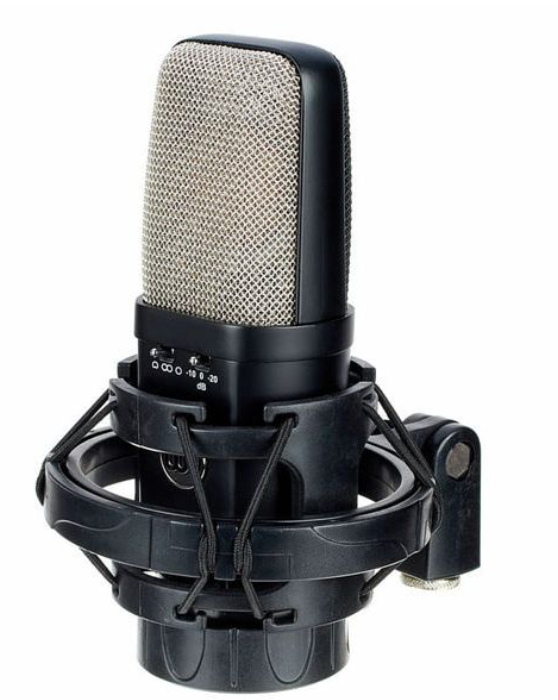

Die Tom Mikrofone sind vermutlich Warm Audio WA-14. Die sind recht ordentlich für den Job. Und Sennheiser* MD-421 sind jetzt .
auch nicht teurer, eher billiger.
