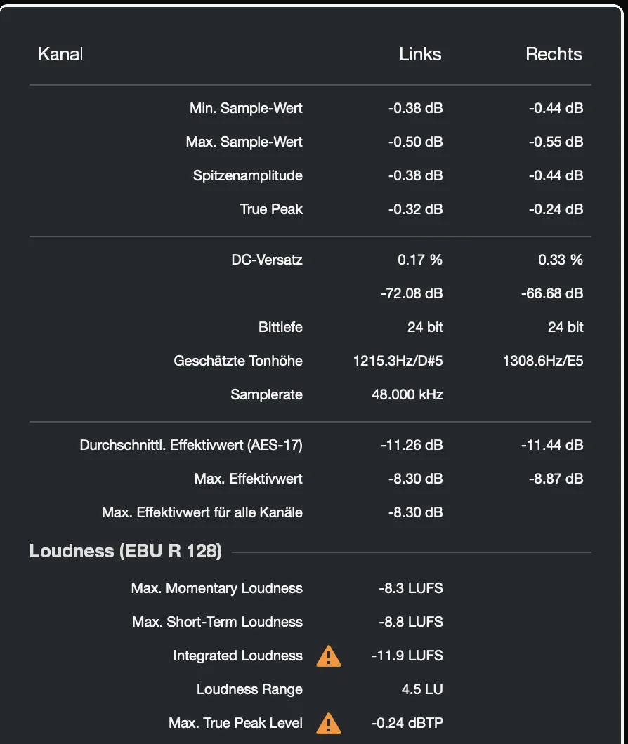

Das Wochenende is rum und ich habe nun genug gemischelt. Bevor ich nun meine "final Version 5" oder die "endgültigeFinalVersion8" abgebe - gibts ne Lautheitsvorgabe ?
Das sagt die Statistik des zurückimportierten MP3 Files .. zwei Ausrufezeichen :eek: oder 🤔 ?
der orignal-typ hat bei -10.2 LUFS integrated gemastert und hat peinlich genau darauf geachtet, dass keine peaks über 0 in der gerenderten datei vorkommen. ich denke, man liegt nicht verkehrt, wenn man sich daran orientiert.
(unabhängig davon hätte ich es genauso gemacht)
Reaktionen: RudeRudi
  • #47
der orignal-typ hat bei -10.2 LUFS gemastert
das wäre dann "Integrated loundness" oder ? D.h. dann könne ich noch ne Spur lauter. Hast du ne Idee was die Ausrufezeichen bedeuten ? Das letzte sagt wohl - Achtung kaum Reserve zum TruePeak.
  • #48
ja, ich habs oben noch eingetragen. du könntest also noch ein bisschen stoff geben.
und das mit dem ausrufezeichen am truepeak kannst du getrost übersehen.
solange der bei der gerenderten datei (sei es wav oder mp3) nicht im plus ist, ist alles in ordnung.
wenn sich deine infografik auf eine wav-datei bezieht, ist vielleicht die warnung da, weil es nach dem mp3 rendern so möglicherweise truepeaks über 0 gibt. (da hilft es zb. vor dem mp3 rendern aus dem final wav-file nochmal einen truepeak-limiter mit -0.3 oder -0,4 db ceiling vorzupacken)
