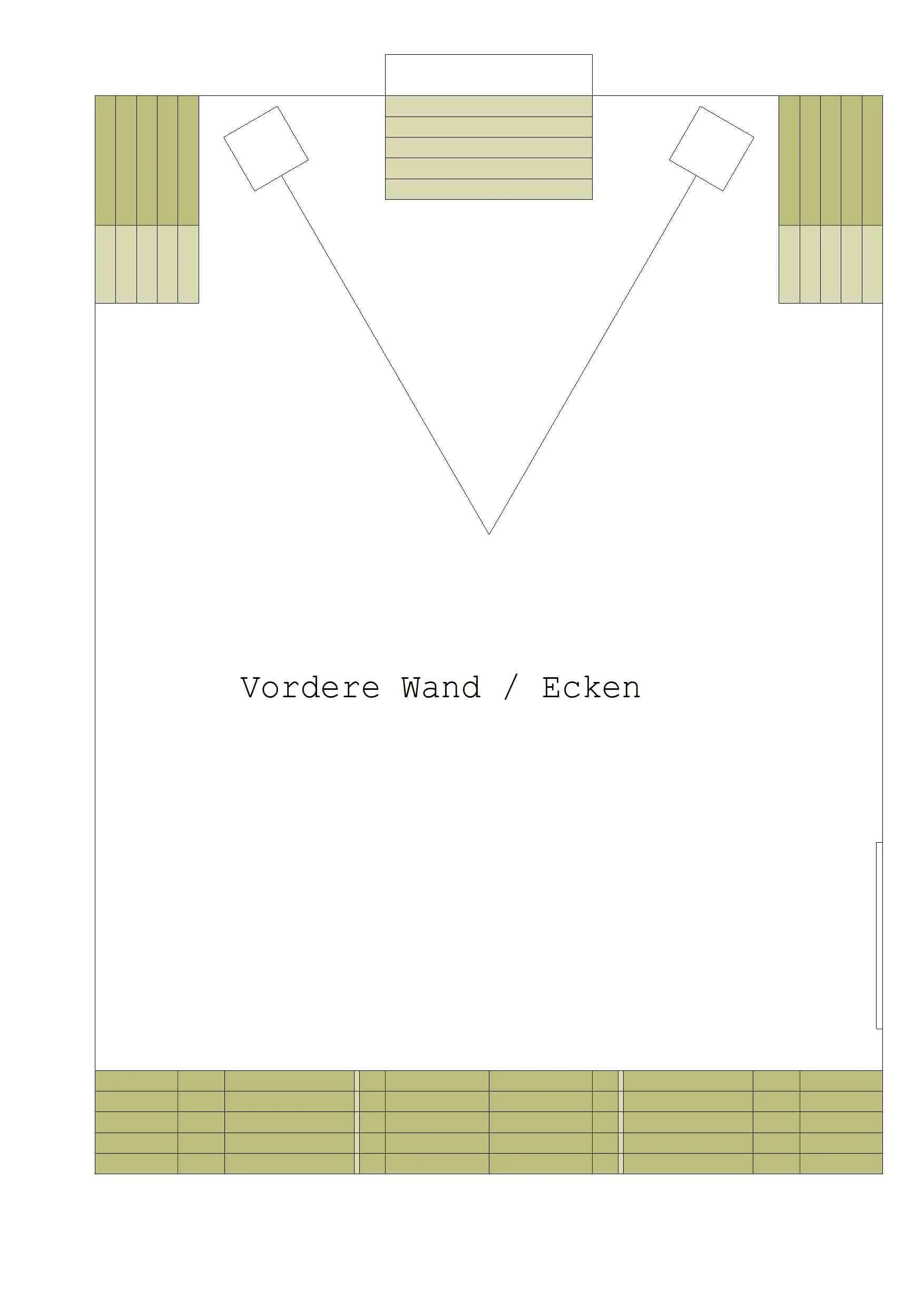

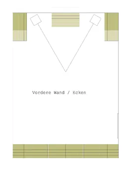

Deckenecken und Rückwand sind ausgeschöpft und der Nachhall immer noch nicht ok dann weiter an die Frontwand.

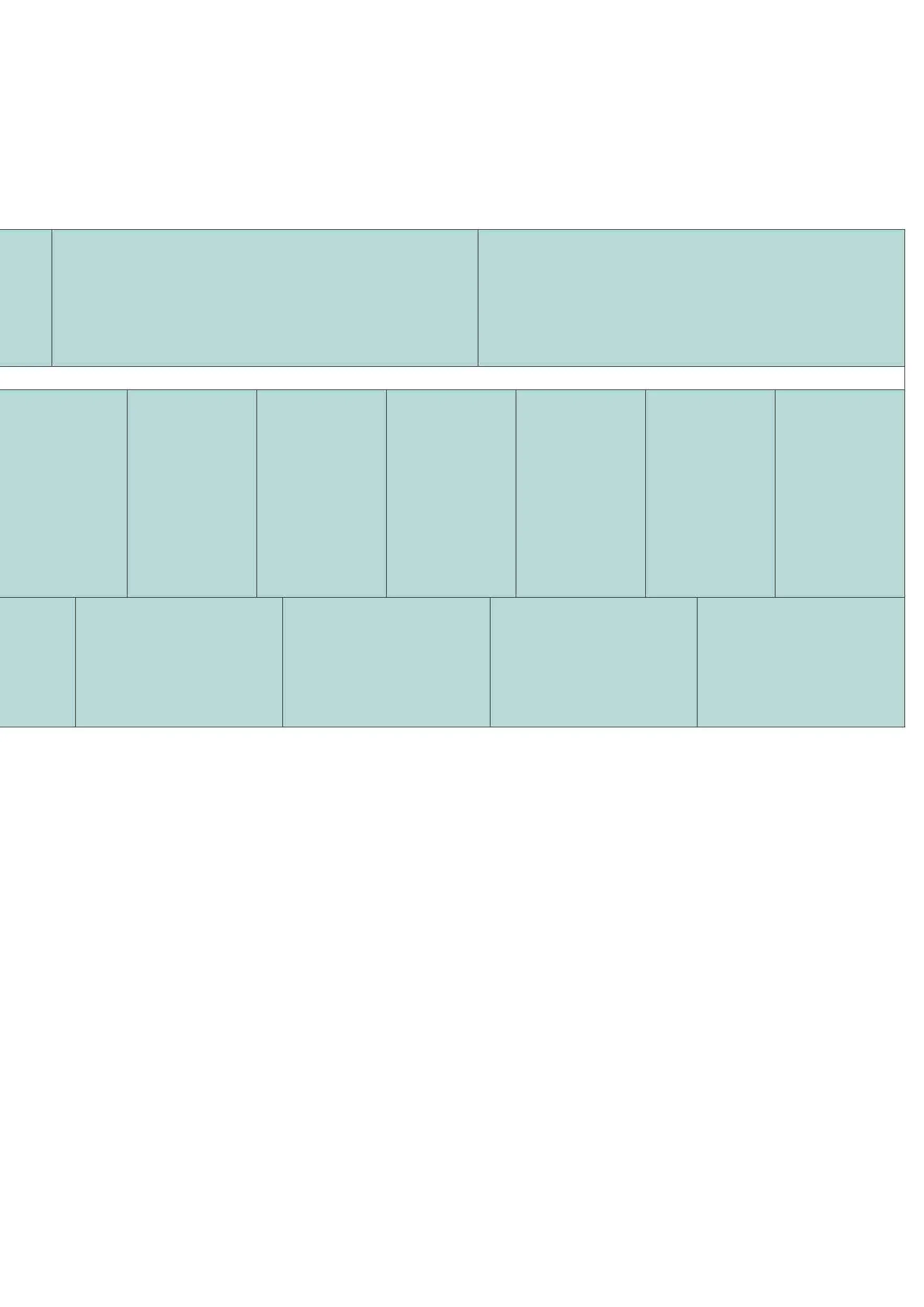

Platten/ Pakete Hinstapeln
Messung abfeuern. Schauen was sich im Nachhall unter 300 Hz bewegt.

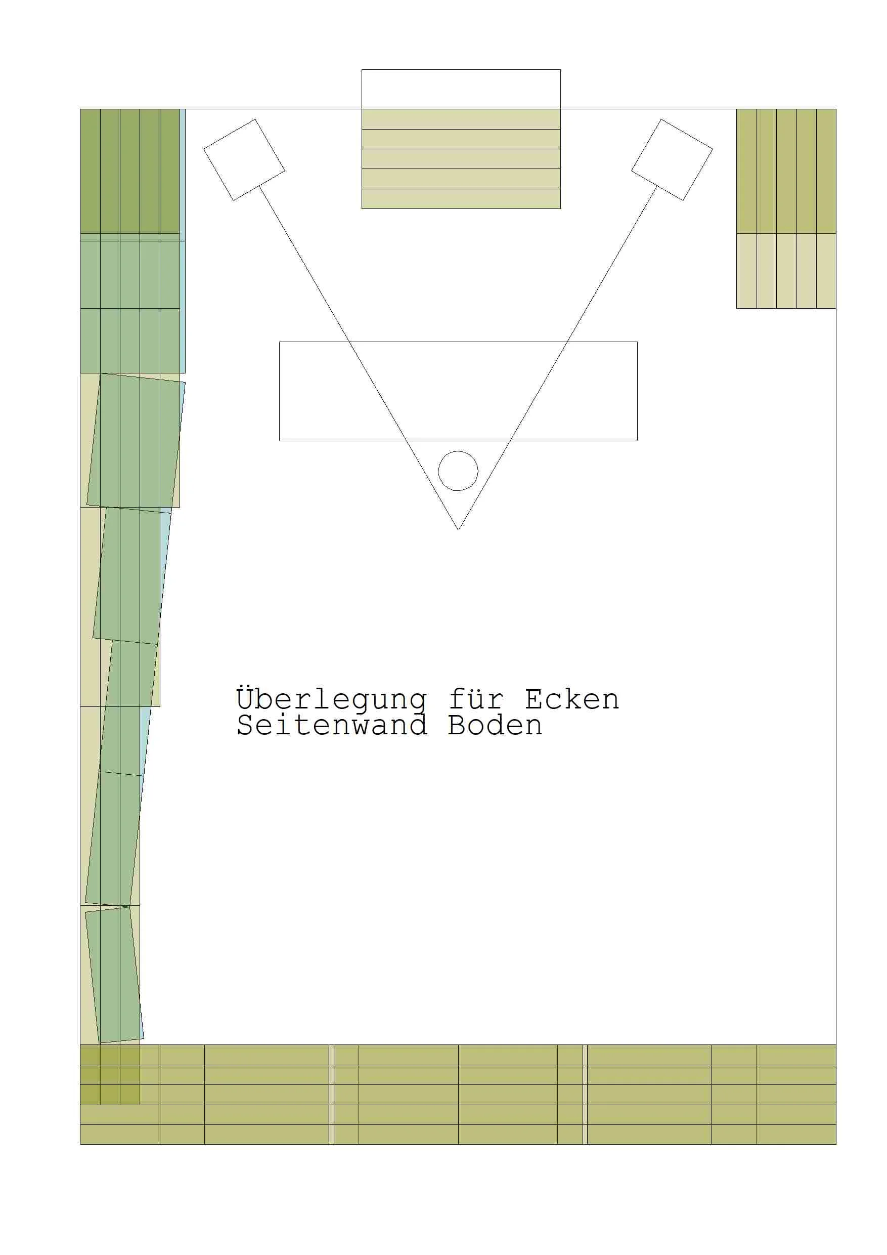

Ist der Nachhall immer noch nicht ok weiter zu den Ecken an dein Seitenwänden / Boden.

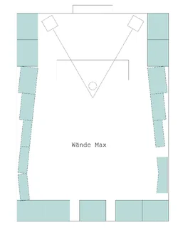

Es ist sinnvoll jetzt einen planerischen Zwischenschritt einzubauen:

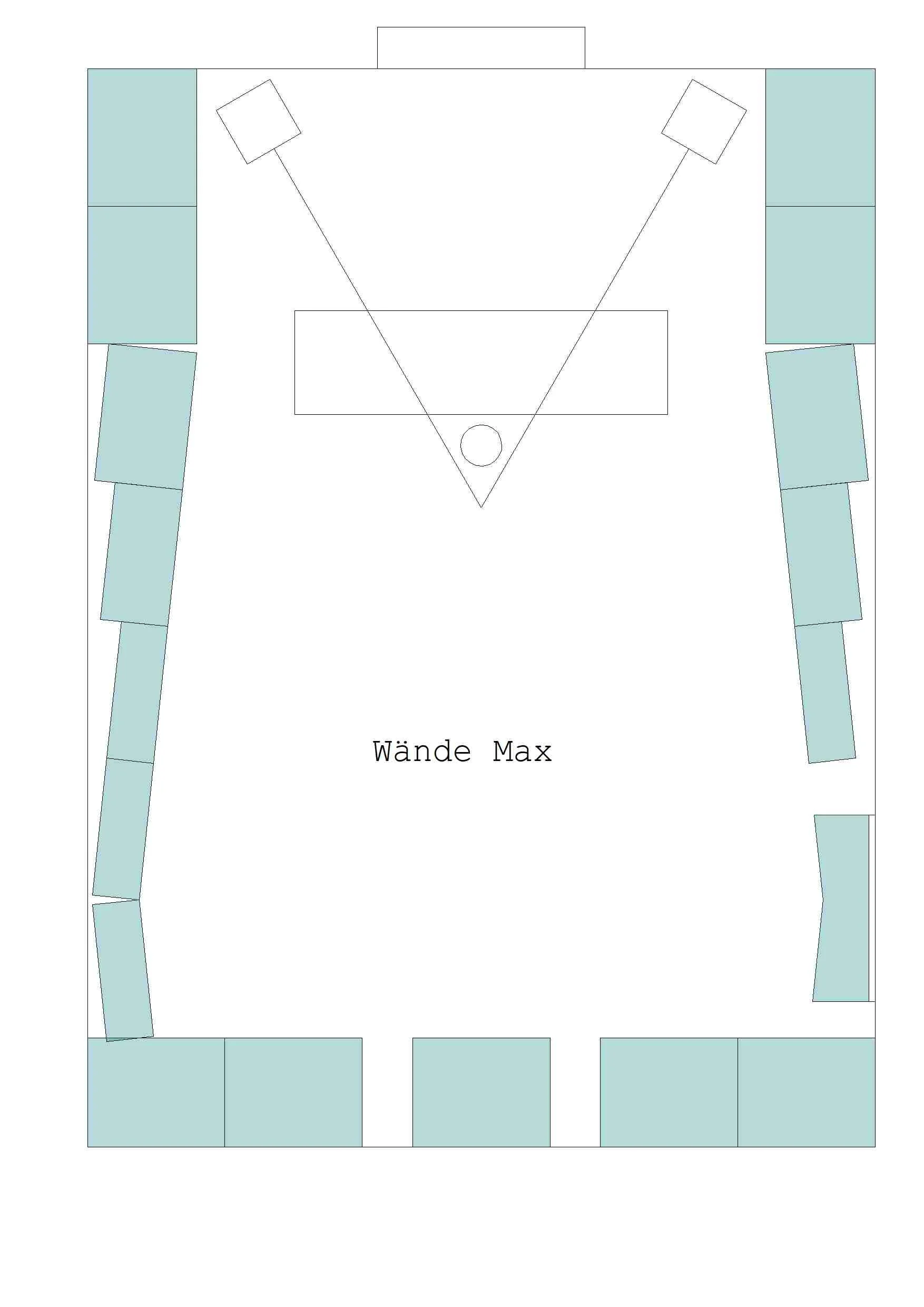

Man überlegt sich was man maximal an den Seitenwänden machen will / kann. Rein theoretisch - wie viel Platz man opfern kann.
Nur planen:

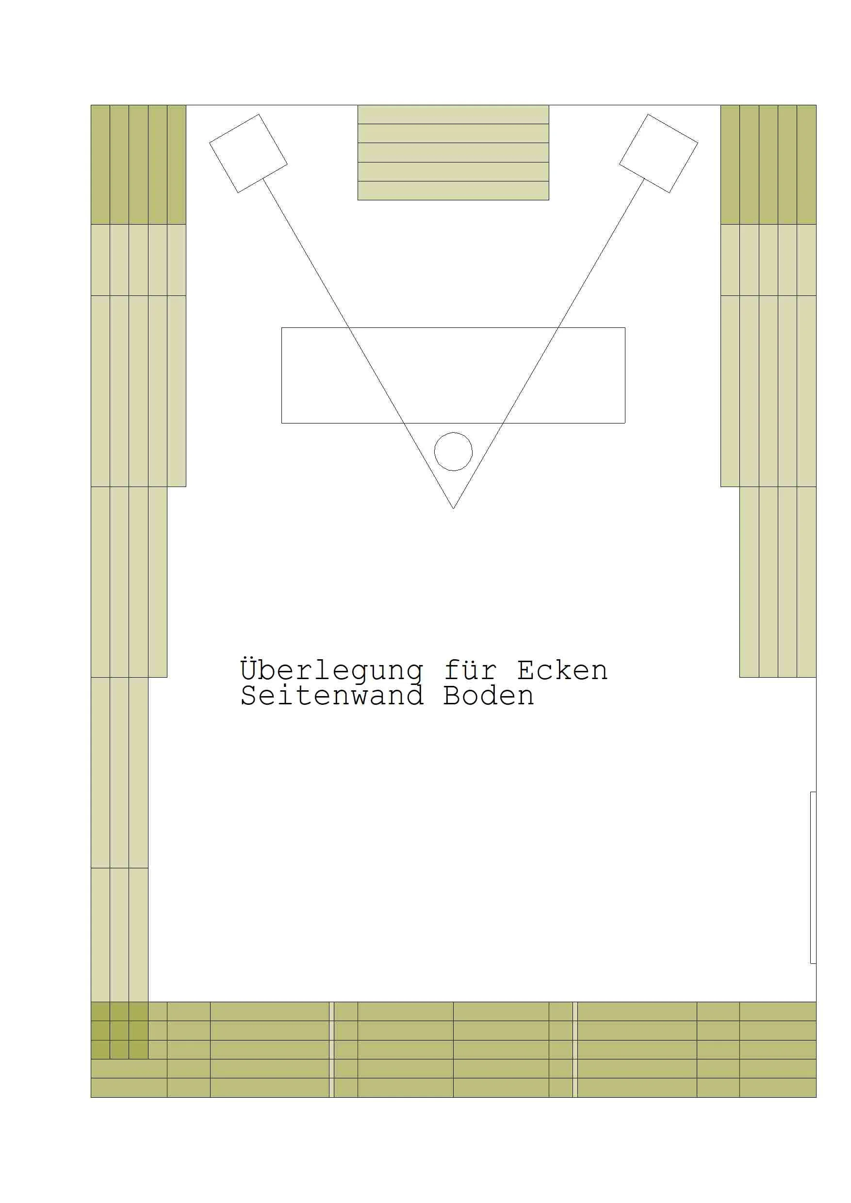

Dann kann man sich überlegen wie viel Absorber man da in die Ecke bei Seitenwand und Boden bringt. Im Endeffekt das was man an der Decke hat auch am Boden machen. Nur halt angepasst an das theoretisch folgende Seitenwandtreatment.

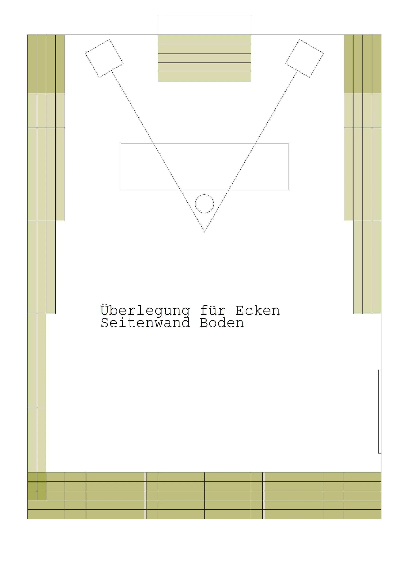

So ungefähr:
Dann aber wieder weg von den Seitenwänden denn es geht noch darum den Nachhall im Bass erst mal in den Raumecken zu tackeln.
Also hier mal einfach das Zeug an die Wand lehnen.
Nur am Boden die Pakete an der Seitenwand entlang stellen. Das ist dann um die 625 hoch. Und dick je nachdem ob man Pakete nimmt oder die einzelnen Platten die man hin lehnt.
Hat man da ne grobe Richtung dann Messen und schauen was der Nachhall unter 300 Hz macht.
In der Regeln hat man den jetzt normal fast da wo er hingehört. Wenn schon besser als nötig dann sowas machen:
Dicke hier reduzieren - Platz ist geil.
Reaktionen: R-Kelly und Schlumpfpeter

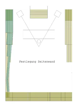

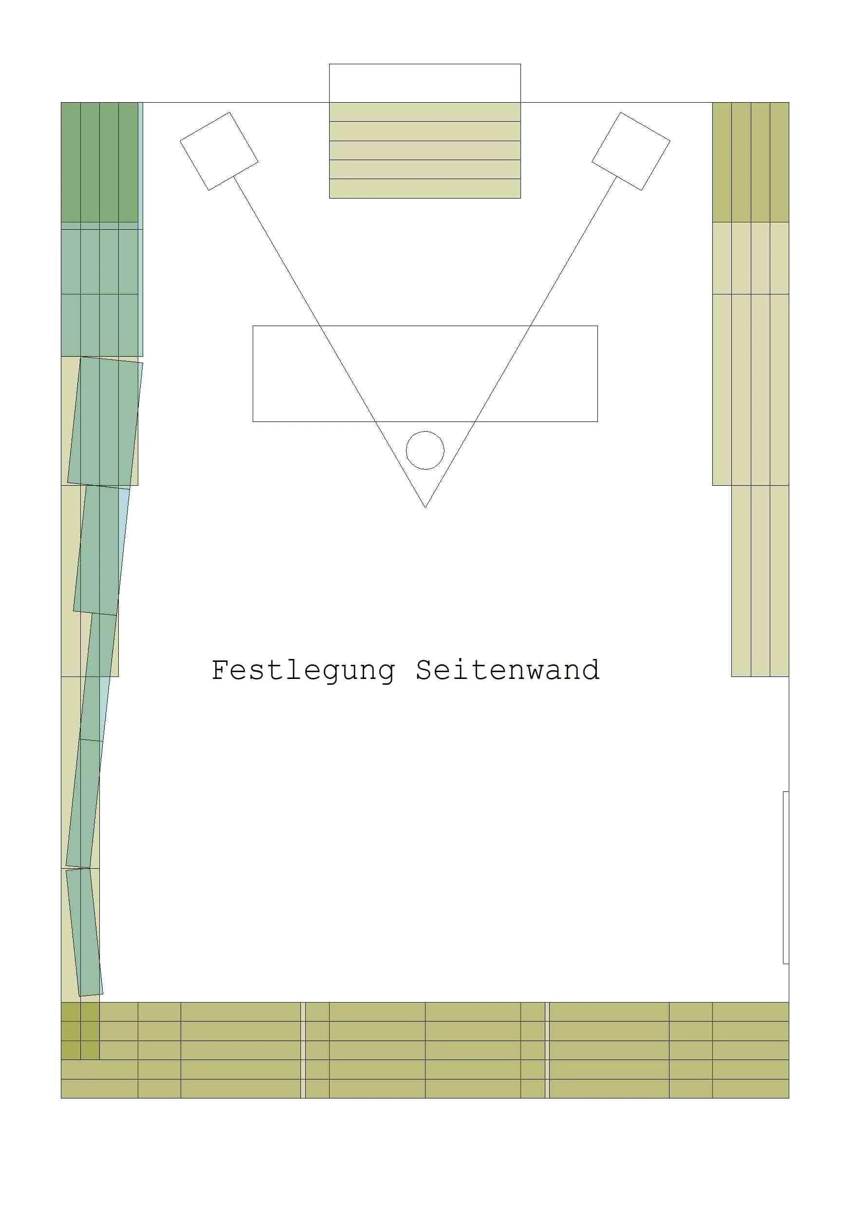

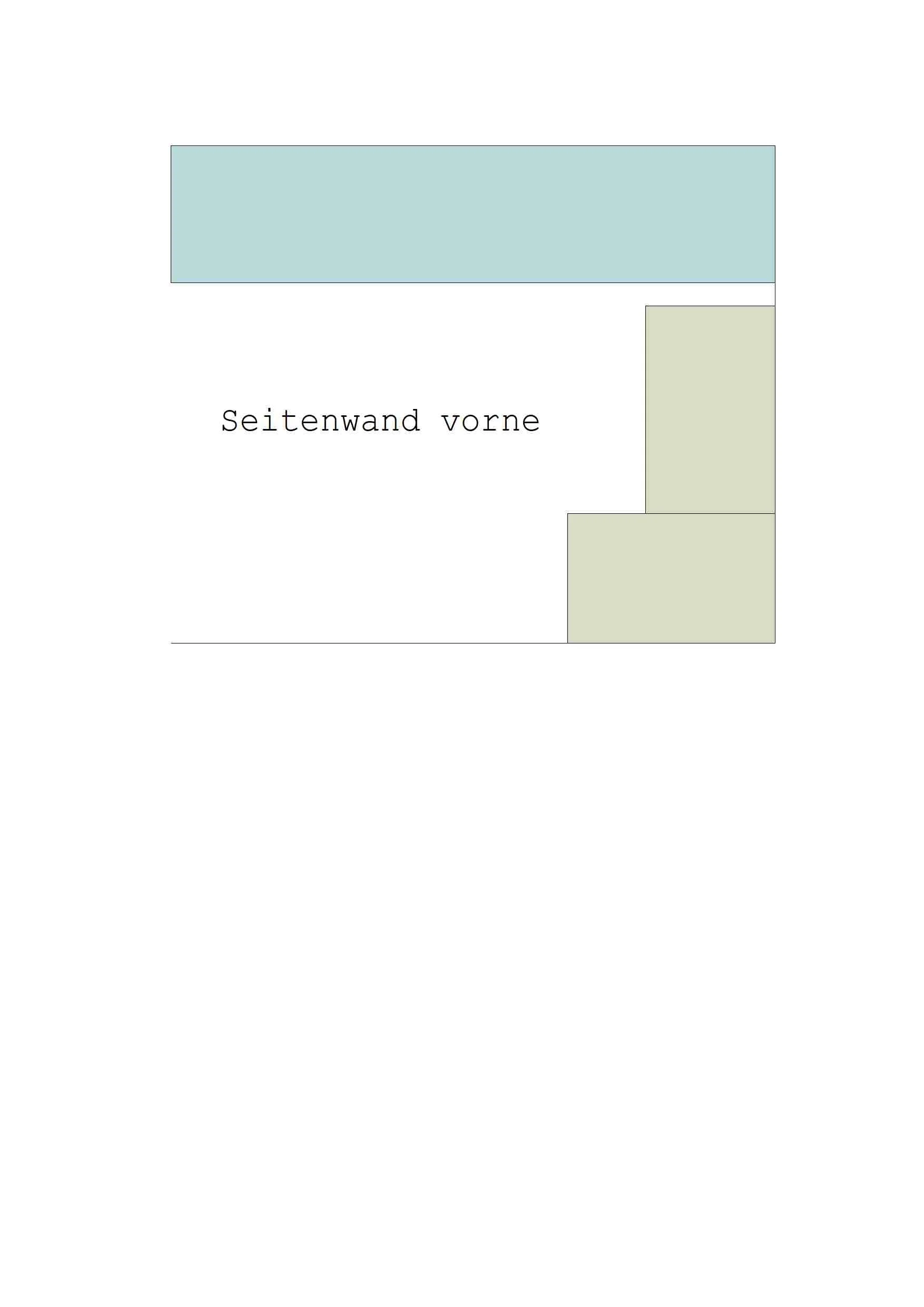

Geht man jetzt davon dass der Nachhall ok ist unter 300 Hz dann kann man die Seitenwände planen.
Da Nachhall jetzt abgeschlossen ist jetzt SBIR Thema.
Wichtig ist hier bei den Seitenwänden, dass man vor allem bei den Absorbern neben und hinter den Speakern (sollte man nicht direkt an der Frontwand gelandet sein mit den Speakern) ordentlich rum probiert. Denn diese werden Einfluss auf SBIR nehmen. Es kann durchaus auch Sinn machen auch am Boden nochmal was drauf zu packen in diesen Bereichen.
Ich hab jetzt keine Zeit mehr noch mehr zu schreiben oder zu malen.
Aber so bringst du mit Sicherheit deinen Nachhall und SBIR in den Griff. Kann auch Grenzen haben und nicht perfekt werden. Aber das liegt dann an der Raumgröße und dem Einsatz von nur porösen Absorbern. Hat halt alles seine Grenze. Aber unwahrscheinlich wenn du das echt so machen würdest. Aber wie gesagt es geht nur um die Vorgehensweise wie du dich ran tasten kannst.
Wenn du jetzt die Seitenwand so ungefähr anordnest wie ich es hier eingezeichnet hab dann hast du kein Futterecho mehr. Natürlich musst du die Decke auch behandeln, aber such einfach mal da hab ich schon sehr oft was geschrieben zu Winkel von Decke und Seitenwänden.
Zum Schluss müsstest du alles wo keine Early Reflections zu erwarten sind wieder teilreflektierend gestalten. Mit Laminat oder was auch immer Verbrettern. Aber die Harte Nummer ist der Nachhall im Bass.
Und ich würde mich jetzt echt erst mal darauf konzentrieren. Und wenn du hier an den Punkt kommst wo nix mehr geht und du entscheidest dass du den in deinem Raum nicht besser hinbekommst kann man ja nochmal konkret über Early Reflektions und Flatterecho sprechen.

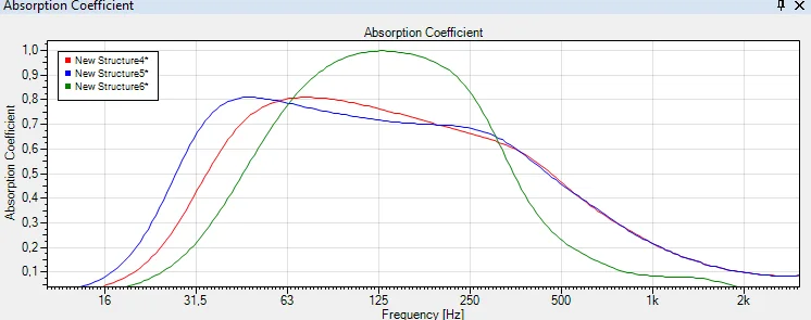

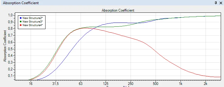

2 Möglichkeiten dass dies Sinn ergibt.
Entweder geschlossene MDF Kästen oder Treatment über die ganze Wand verteilt hinter einem Latten Ständerwerk.
Es muss ein geschlossenes System sein. Sonst bringt das nix.
Wenn ich jetzt über eine ganze Wand 300 mm Steinwolle verteile und mit 150 mm breiten MDF Streifen (16mm dick) im Abstand von 15 mm (Lücke zwischen Brettern) verbrettere dann kann das so aussehen:
blau = 300 mm Sonorock ohne Bretter
grün = 400 mm Sonorock ohne Bretter
rot = 300 mm Sonorock mit den oben beschriebenen MDF Streifen.
Wirkt so gut wie 400 mm und reflektiert über dem Bassbereich wieder - das was man will.
Zu deinen Fragen bezüglich Luft:
rot = 300 mm Sonorock + Bretter wie oben
blau = 300 mm Sonorock + Bretter wie oben + 100mm Luft zwischen Wolle und Wand
grün = 300 mm Sonorock + Bretter wie oben + 100mm Luft zwischen Wolle und Bretter
Wenn dann blau oder rot würd ich sagen.
Wobei auch wenn Soundflow ein gutes Tool ist ich vorsichtig wäre und halt einfach mal in den sauren Apfel beißen würde und das machen was am wahrscheinlichsten funktioniert und einfach so sinnlose Experimente mit Luft und hier ein Kompromiss und da ein Kompromiss und könnte hätte hätte Fahrradkette - das Zeug einfach sein lassen.
Oder halt Soundflow Demo laden und experimentieren und schauen ob das so stimmt.
Ich habe letzteres nur für geschlossene MDF Kästen gemacht die voll gefüllt sind und weiß das dies so hinhaut.
Ich würde also nur die rote Variante nehmen und damit planen.

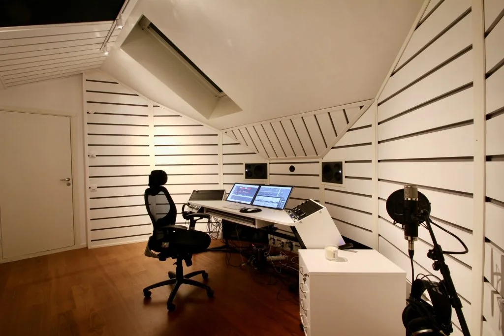

Dann: Das Bild mit dem weißen Raum ist ein schöne Beispiel, welches meine Argumentation unterstreicht und nicht etwa ein Gegenbeispiel, wie du gfs. glaubst, denn wenn du mal genau die Winkel im Bereich über den Montitoren anschaust, dann sind das wenigstens 45 Grad, d.h. die Erstreflektion, die angeblich kein Problem ist, kommt sehr wohl, nur wird sie über den Kopf des Abhörers hinweg geleitet. (In dem Fall die Höhen, da es ein Lattenabsorber ist). Das ist so bei normalen Dachschrägen nicht automatisch gewährleistet, weil die gfs flacher laufen. Eigene Erfahrung. Man kann auch schön sehen, dass der erste Teil der Schräge steiler ist, als jener weiter hinten. Weiteren möglichen Problemen mit solchen Reflektionen trägt man dort sogar dadurch Rechnung, dass man die Flächen direkt in der Nähe der Lautsprecher auch noch seitlich wegkippt, wenn du mal schauen möchtest. Mithin kann man die Schrägen genau so verstehen, wie ich es beschreibe: Als schräg gestellte Absorber für Tiefen, deren Höhen wegreflektiert werden. Wären die Schrägen nicht da, würde der Schall der Monitore an die Decke kommen und dort Absorber in klassischer Weise nötig machen. Es kommt also beim lesen und schauen darauf an, den Sachstand mit etwas kritischen Ingenieurdenken zu hinterfragen, um zu verstehen, was wo passiert :-)
Konkret gesagt: Schrägen können vorteilhaft sein, soforn man sie richtig nutzt und einsetzt.
Zu dem im Bild dargestellten Raum ist ansonsten noch zu bemerken, dass es einen großen Unterschied macht, ob die Lautsprecher in der Wandeingelassen sind, oder nicht. Die oben beschriebenen Rückreflektionen, die an Wand und Decke reflektieren, gibt es dort nicht, bzw sie werden entsprechend kontrolliert und gedämmt.
Wer seine Lautsprecher aber in konventioneller Weise aufstellt, hat die von mir beschriebenen Probleme.

Na schau her - da ist doch viel Schönes dabei.
Wäre cool wenn du dir die Zeit nimmst um deine Posts immer so zu beschreiben, dass sie für die Leute nachvollziehbar sind.
So sind sie eine echte Hilfe - vor allem auch für die Forumsmitglieder die vielleicht noch nicht so weit sind den Sachstand mit kritischem Ingenieurdenken zu hinterfragen, es aber lernen möchten. ;)
Also Hau rein :)
