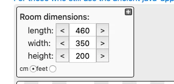

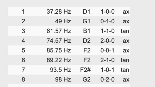

Wie gesagt ich habe deine Raummaße aus den Messungen raus gelesen und mit dem Amroc verglichen und das ergibt schon alles Sinn.
Lass uns mal deine Raum in Raum Gedanken etwas hinten anstellen bis du das mit den Moden verstanden hast.
Deine Messung:

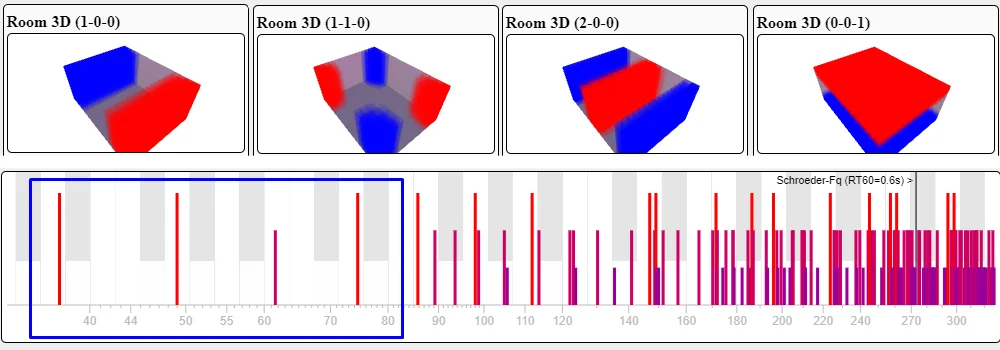

Das tippst du in Amroc ein:
Dann kriegst du das:
Und wenn du das wie ich mit deiner Messung abgleichst siehst du ja das das alles schon so passt.

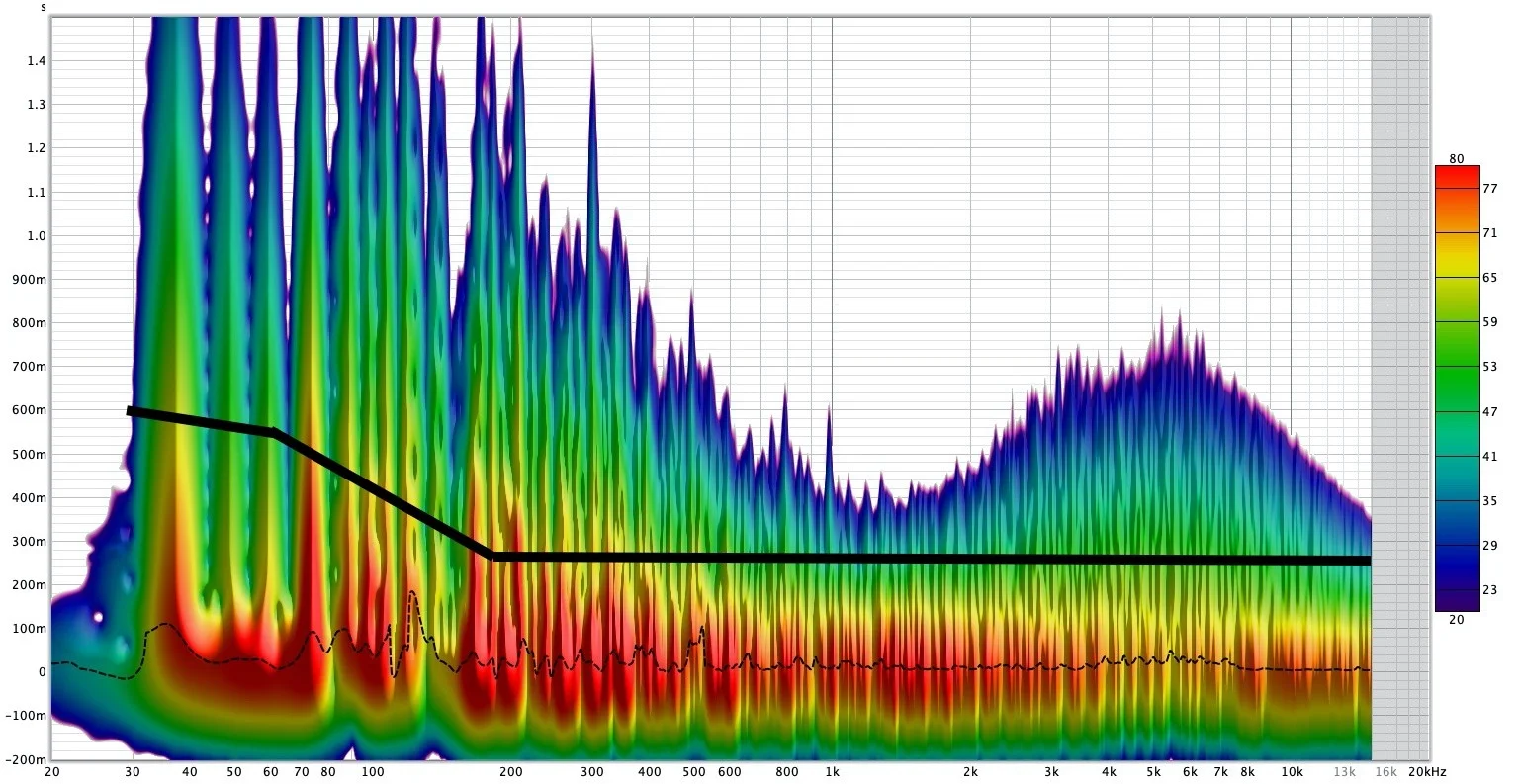

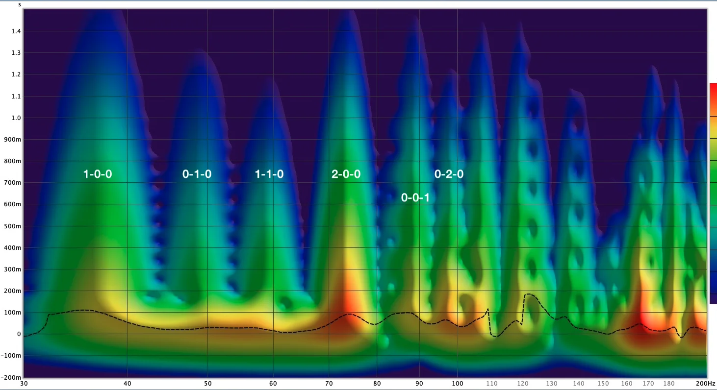

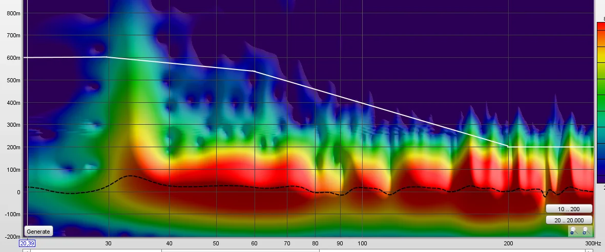

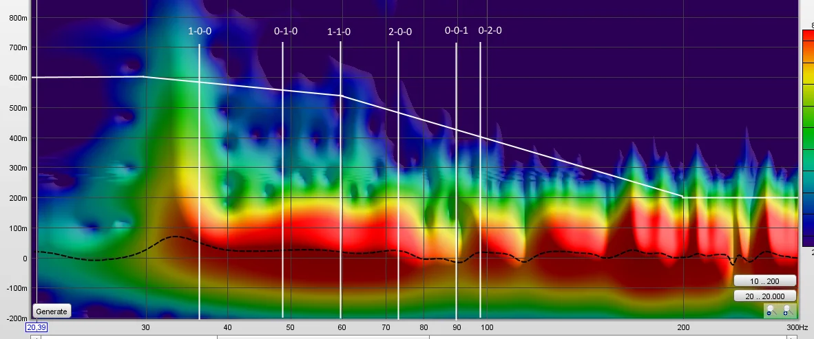

Das Spectrogram ist im Grunde ein Wasserfall auf den man von oben drauf schaut. Beide Graphen zeigen das gleiche nur aus einer anderen Perspektive - beide gleich nützlich.
Das ist dein Ziel:
So wie die schwarze Linie läuft - da sollte Schluss sein. Dann ist der Nachhall ok.
Hier steht noch mehr zu den Zielen, auch ein Link zu offiziellen Richtlinien ist dabei:
https://recording.de/threads/raumoptimierung_rew-liiila.241263/#post-3029077

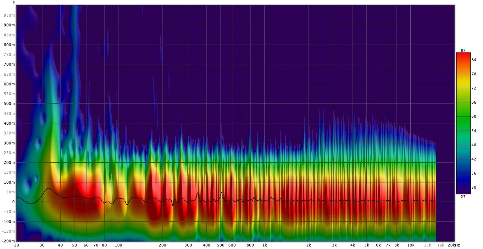

Am besten wäre es man hätte eine Nachhallzeit von ca 250 (+/-50 ms) bis ganz nach unten zu 30 Hz oder wie tief die Boxen halt gehen. Das ist aber sehr unrealistisch das zu erreichen, deswegen hat man sich auch in den offiziellen Zielen darauf geeignet dass es völlig normal ist das man unter 200 Hz etwas längeren Nachhall (max ca 300ms mehr im Vergleich zum Rest über 200 Hz) hat, deswegen geht die schwarze Linie da auch nach oben weiter unten.
Nachhall wird berechnet indem man sich die Zeit anschaut die es dauert bis eine Frequenz um 60dB im Level gefallen ist. Deswegen heißt es auch RT60.
Im letzen Bild siehst du das du da im Bereich von 6kHz also einen Nachhall von ca 700-800 ms hast. Im Bassbereich über 1500 ms...
Wenn du auf der rechten Seite von dem Bild hinschaust, siehst du das ich den Graph so eingestellt habe, dass der den Bereich von 80 - 20 dB anzeigt. Eine Range von 60dB.
Ich habe für diese Auswertung die L+R Messung aus deiner Messdatei genommen.
Hab mir den Frequenzgang angeschaut, mit dem Cursor in die Mitte rein gezielt vom Frequenzverlauf und das war bei ca 80 dB.
Deswegen fängt die Skala auf dem letzten Bild auch bei 80dB an.

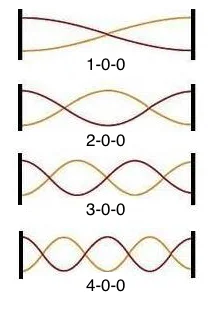

Der Amroc zeigt dir ja an wo die Moden ihr Druckzentrum haben. Bei der 1-0-0 wird die Vorder un Rückwand rot und blau. Rot und blau bedeutet das gleiche in der Darstellung von dem Modenrechner.
Das heißt du musst an der Vorder und Rückwand absorbieren, dass du diese über 1500 ms bei 37 Hz unter die Schwelle von 600 ms bekommst.
Wenn du nun also deine ganze Rückwand mit Steinwollpaketen zu kleisterst und dann nochmal misst, dann wirst du sehen, dass dieser Ausschwinger bei der 1-0-0 schon deutlich kürzer geworden ist.
Der bei der 2-0-0 wird wesentlich kürzer geworden sein.
Und wenn du beim Zukleistern der Rückwand die Ecken auch mit abdeckst dann wird auch die 1-1-0 kürzer geworden sein.
Der Amroc Rechner zeigt das das die 1-0-0 an der Rückwand Druck macht, dass die 2-0-0 an der Rückwand Druck macht und dass die 1-1-0 auch in den Ecken von der Rückwand sitzt.
Deine 0-1-0 wird auch "etwas" zurück gehen. Aber so wirklich wird sich da nicht viel tun wenn du die Rückwand voll stapelst.
Denn die 0-1-0 entsteht zwischen den Seitenwänden. Hier kannst du den Nachhall verkürzen wenn du die Pakete an die Seitenwände stapelst.

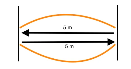

Du siehst es gibt einen festen Zusammenhang zwischen den Wänden und den Moden.
Und das die Moden in der Realität mal 5 Hz höher oder tiefer liegen als das der Modenrechner anzeigt ist ganz normal.
Deswegen ist es wichtig die Töne mal als Sinus aufzulegen und durch den Raum zu gehen. Schauen ob es in den angezeigten Druckbereichen wirklich laut ist und zwischen den Druckbereichen leiser.
Wenn du deine zwei Raumlängen zusammenzählst, 5 + 4,35 und durch 2 teilst dann kommt du ja auf ca 4,67 Meter durchschnittliche Länge.

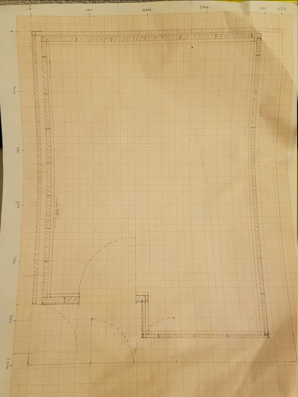

Nur interessehalber - bitte zeichne mal eine Draufsicht von deinem Raum wo man den Aufbau der Raum in Raum Sache sieht und auch die umliegenden Wände.
Würde mit Stift und Papier echt reichen.
Sorry, hat etwas gedauert. Ich hab sogar noch die Originalplanung. Die gestrichelten Linien sind Dämmung. Unten ist ein Fenster mit 2 Flügeln eingezeichnet. Nur noch ein Flügel lässt sich öffnen. Auf der rechten Seite gibt es auch ein Fenster (fehlt in der Zeichnung), das nicht mehr verwendet wird. Die Wände haben 5cm Durchmesser. 100% stimmt das glaub ich nicht - ich glaube in Wirklichkeit ist es um ein paar cm nach links verschoben.
Wieso bist du denn da teilweise so unterschiedlich weit von der Wand weg geblieben?
Das ist ein Kellerraum und rechts verläuft leider ein Rohr. Deswegen habe ich so viel Platz gelassen, dass man dort zur Not noch hin kommt. Mehr Platz als notwendig wollte ich natürlich nicht opfern.

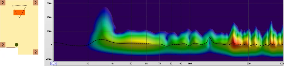

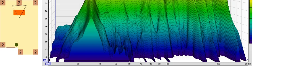

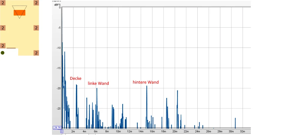

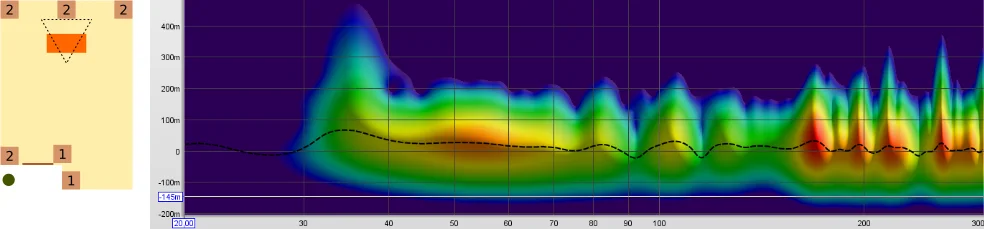

Ich habe inzwischen auch Fortschritte mit meinen Raummoden gemacht. Das hoffe ich zumindest :D Ich habe mir zur Behandlung 8 Pakete Sonorock 100 gekauft. Es bleibt mit diesen nicht viel anderes übrig, als diese in den 4 Raumecken zu verteilen. Das hat eine deutliche Besserung gezeigt.
Kurze Erklärung noch zu meiner Skizze: Die braunen Quadrate sind die Sonorock-Pakete. Die Zahl darauf zeigt, ob 1 oder 2 Pakete gestapelt sind. Der grüne Kreis bin ich. Vorne mit gestrichelter Linie sieht man mein Stereo-Dreieck (Lautsprecher / Sitzplatz) und das orangene Rechteck ist mein Schreibtisch.

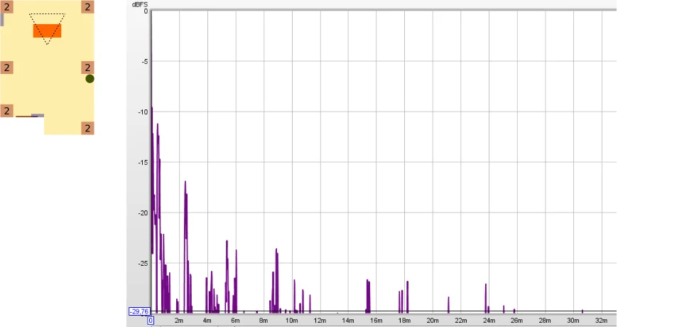

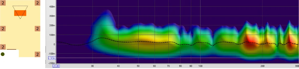

Die Messungen habe ich dieses Mal nicht quer durch den Raum vorgenommen, sondern am Sitzplatz mit dem linken Lautsprecher.
Um die übrigen Problem besser in den Griff zu bekommen, habe ich nochmal 4 Pakete gekauft. Mein ursprünglicher Plan war, die 1-0-0 zwischen 30 und 40 hz besser einzudämmen. Inzwischen ist mir aufgefallen, dass ich in REW den Countdown einstellen kann. Genug Zeit also, den Raum zu verlassen:

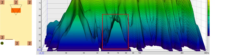

=> Überraschenderweise hat sich also eine weitere große Mode gezeigt. Obwohl ich auf dem Boden saß, hat mein Körper wohl auf meine bisherigen Messungen mehr Einfluss genommen als gedacht. Das konnte ich erst nicht glauben und habe daher nochmal eine Messung mit diesem Aufbau, aber vor der Tür sitzend durchgeführt:
Da ich ja in Zukunft beim Abmischen nicht gleichzeitig vor der Tür sitzen kann, habe ich dann versucht die Mode bei 70 hz einzudämmen, indem ich eines der Pakete hinten Mitte vor die Tür gelegt habe. Dies hat auch den gewünschten Effekt gebracht:
Wir man sieht, hat sich durch die 4 Pakete aber sonst nicht wirklich etwas gebessert, was mich zunächst etwas enttäuscht hat :(. Aus purer Verzweiflung habe ich die neuen 4 Pakete an der Seitenwand aufgestellt. Bis jetzt ist mir völlig unklar, warum gerade das eine deutliche Verbesserung bewirkt hat. Die großen Probleme waren ja laut Messung an Vorder-/Rückwand. Und genau diese Moden, wie z.B. die 1-0-0 zwischen 30 und 40 hz wurden durch das Seitenwand-Treatment deutlich besser. Ich hatte vor einiger Zeit schon mal das Gefühl, dass die lange und kurze Wand im amroc-Rechner genau verkehrt herum sind. Vielleicht habt ihr ja eine Erklärung:
Auf jeden Fall denke ich, dass ich mit dieser Aufstellung erst mal zufrieden sein kann. Hier bleibe ich unter coffee boy's Linie oben. Nach dieser wären sogar 600 ms Nachhall erlaubt, während ich unter 400 bleibe. Der Rest ist unter 300 ms, eher bei 200 ms.
Ich habe mich daher nun an die Erstreflektionen gemacht.
Ich habe noch 50mm Termarock übrig. Ich habe je 2 Platten (um 10 cm zu erhalten) an 2 der ermittelten Reflektionspunkte provisorisch angebracht. In der Skizze sind dort blaue Rechtecke. Das scheint auch funktioniert zu haben:
Wie ich das an der Decke ausprobieren kann, muss ich mir noch überlegen. Evtl. kann ich die Platten temporär in Folie einwickeln und mit Tesa Powerstrips anbringen. Oder vielleicht Basotect kaufen. Außerdem fehlt noch der rechte Lautsprecher.
Bin ich auf dem richtigen Weg? Was muss ich sonst noch beachten? Ich hoffe ich habe mir keine großen Fehlinterpretationen geleistet und wäre in diesem Fall um eure Hinweise dankbar :-) Die Messung habe ich angehängt.

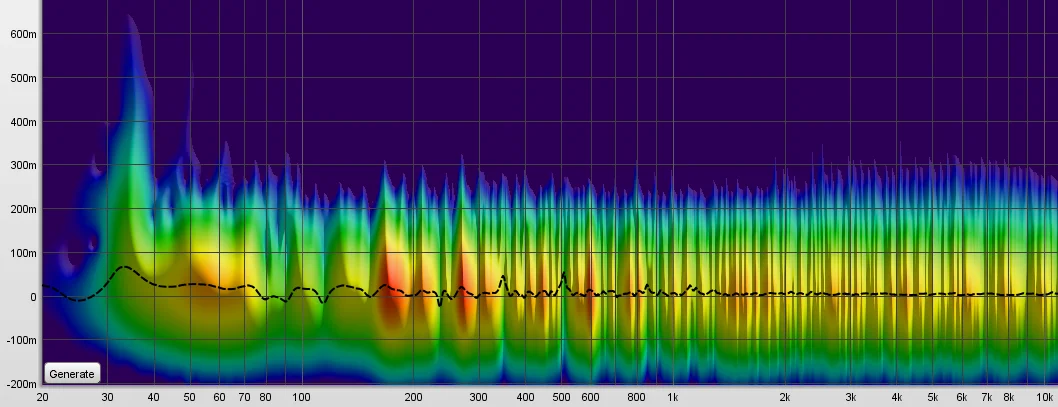

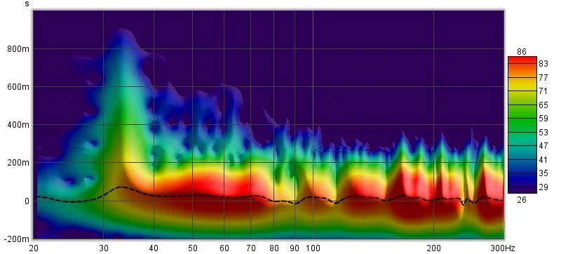

Das Bild das du bewertest (also wo du sagst ich hab so und so viel Nachhall) ist normalerweise die Messung Nummer 5 in deiner Datei oder?
Das ist nämlich dein Nachhall:
Miss lieber so anstelle von 1M wenn du den Nachhall bewerten willst:
Ja, das stimmt. Du hast dann scheinbar 30- 90 dB eingestellt oder? Hab da nämlich ein Verständnisproblem: Es scheint ja dann essenziell wichtig zu sein, dass die Range korrekt eingestellt ist. Ich sehe, dass es mit 40-100 dB deutlich besser ist:
Beide Top-Werte stimmen vermutlich nicht ganz. Zu niedrig lässt es so aussehen, als sei der Nachhall größer als er ist. Zu groß lässt den Nachhall geringer aussehen als er ist, wie bei mir oben im letzten Post.
Aber was ich gar nicht verstehe: Wir kann das mit einer fixen Range je stimmen? Es sind ja nicht alle Frequenzen gleich laut. Um den Nachhall bei 50 hz zu bewerten müsste ich doch eine andere dB-Range einstellen im Vergleich zu 170 hz, oder?
Unabhängig davon: Auch mit der 60dB-Range sind die Moden mit den Seitenwand-Treatments besser oder? Hast du dafür eine Erklärung?

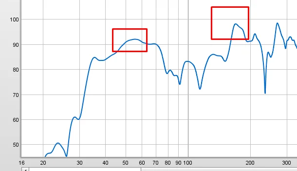

Oder schalt einfach im Frequenzgang Fenster auf 1/3 Oktave Smoothing um und platzier den Cursor in der Mitte der Messung.
1/3 Oktave ist eher so wie wir hören - aber während der Raumbehandlung ist 1/24 schon besser um Probleme auch zu sehen.
Bei 1/3 wirst du sehen dass bei Messung Nummer 5 aus deiner Datei schon das meiste da liegt wo es auch die in den Links beschriebene Methode mit der EQ Funktion ausspuckt.

Wenn du wissen willst wie lang jede Frequenz genau ausschwingt nimm im Sprectrogram die Funktion "normalize to peak at each frequency".
Dein Post da oben ist sehr lang. Die Wahrscheinlichkeit dass du was falsch bewertet hast ist da weil du die Range nie richtig eingestellt hast. Wenn ich mir jetzt aus deinem Post versuche raus zu suchen was du meinst und das dann irgendwie in deiner Messdatei finden muss - das dauert ewig...
Wenn du möchtest das ich was bewerte dann poste mir bitte einfach nochmal die 2 Bilder auf denen dargestellt ist wo welche Wolle stand und nenne mir die entsprechenden 2 Messungen aus deiner Messdatei.
Dann kann ich das gerne schnell anschauen.

Die Bilder im Post oben sind in der gleichen Reihenfolge wie in der Messdatei. Ich meine Messung 2:
upload_2021-10-6_22-10-57-png.101577
Im Vergleich zu Messung 5:
upload_2021-10-6_22-11-28-png.101580
Ich hab jetzt nochmal eine Messung mit 512k und 8 Sweeps gemacht, so wie in den Links empfohlen und außerdem EQ entsprechend eingestellt. Ich komme nun zum Schluss, dass ich überall Probleme habe. Die Aufstellung habe ich jetzt mal so gelassen wie in Messung 5 (2. Screenshot).
Übrigens muss man höllisch aufpassen: Beim Spektrogramm merkt sich REW zumindest in meiner Version 5.19 die Range-Einstellungen nicht. Im Wasserfall dagegen schon. Ich muss sie jedes Mal beim Anklicken der Messung neu einstellen.
(3. Messung in Datei "Messung 04")
Richtig schlau werde ich aus der Messung aber nicht. Wie gesagt, habe ich also überall Probleme. Wenn man mit dem Modenrechner vergleicht, könnte ich rundrum alles mit Sonorock zukleistern. Das ist auch eine Sache, die ich bisher nicht ganz verstanden habe: Eigentlich gibt es ja laut Modenrechner bei diesen Raumgrößen immer überall Moden. Wenn man dann die Messungen ansieht, wird es auch bestätigt. Siehe bis 80 hz. Würde ich bis 100 hz geshen, wären die Seitenwände auch dabei:

Weißt du was dieses 1-0-0 und 0-1-0 heißt? Das dies Bezug auf Länge Breite nimmt?
Weißt du wie 1-0-0 und 2-0-0 zusammen hängen und warum 1-0-0 und 0-1-0 keinen Zusammenhang haben?
Wie soll ich nun weiter vorgehen, da ich schon 12 Pakete Sonorock im Raum stehen habe. Gibt es eine bessere Aufstellung, die ausprobieren könnte? Soll ich noch weitere Pakete kaufen? Ich hatte auch noch folgende Idee: Ich teile jedes Paket. D.h. ich mach Pakete aus 3 100mm-Platten. Diese könnte ich in Folie wickeln, so dass ich noch Herumprobieren kann. Der Vorteil wäre, dass ich dann doppelt so viele Pakete habe und auch mit Aufstellung flexibler werde. Ja, für die tiefsten Frequenzen wird es dann zu dünn. In den Ecken würde ich es daher bei 60 cm belassen. Ich habe aber ja auch über 100 hz Modenprobleme und Fläche bringt ja auch was.
Ich hab versucht es zu erklären aber ich kann nochmal versuchen.
Du misst.
Dann nimmst du den Modenrechner zur Hilfe und machst das:
https://recording.de/threads/mixing-akustik-optimieren.240941/page-2#post-3023850
Dein Ziel ist es zu so einem Ergebnis zu kommen wie in Post 5 von deinem Thread hier beschrieben:
Du hast jetzt die "Ausschwinger" den Wänden zugeordnet. (nur wenn du das mit den Moden wirklich verstehst, was ich ja in diesem Post weiter oben nochmal frage und worauf man eingehen muss wenn du es nicht tust)
0-1-0 = Seitenwand, 1-0-0 Vorder und Rückwand, etc.
Das heißt du weißt wo du diese Probleme angehen musst, an welcher Wand du Rockwool stellen musst dass der Nachhall kürzer wird.
Du weißt auch bei welcher Frequenz das Problem liegt und du siehst wie lange es nachschwingt.
Die Frequenz ist wichtig, denn danach musst du die Dicke deines Materials berechnen. Bei 35 Hz machen nämlich 300 mm Sonorock nicht viel, das heißt das wird vermutlich nicht so viel verbessern wenn man versucht 300 mm über die Rückwand zu verteilen.

Ich meinte damit genau das gemacht zu haben:
Du misst.
Meine Frage war jetzt im vorletzten Post, wie ich von dieser Basis aus weitermachen kann. Und ob es Sinn macht, mit meinem jetzigen Material weiterzumachen. Evtl. die 1-0-0 Mal außen vor lassen, da die wahrscheinlich ohne Helmholtz ohnehin nicht in den Griff zu bekommen ist. Für die höheren Frequenzen reichen evtl. 300 mm, aber ab wieviel?
Das ist ja meine jetzige Situation (Datei 04 Messung 3) mit korrekter Messung (512k , 8 Sweeps) und EQ. Ich habe versucht, deine Linie einzuzeichnen. Darauf bezog sich auch mein Satz "Richtig schlau werde ich aus der Messung nicht". Denn hier sieht man ja keine Ausschwinger mehr, sondern über das ganze Band verteilt blaue Flecken. Kann ich dort immer noch von meinen ursprünglichen Moden ausgehen? Oder habe ich die Moden nicht allgemein mit den Rockwool-Paketen beeinflusst?
D.h. könnte ich die ursprünglichen Moden einfach darüber legen:

Meine Empfehlung: spiele einfach noch mit dem Amroc Teil rum weil dir das alles gut visualisiert.

Bei einer Raumlänge von 5 Meter liegt die 1-0-0 bei 34,3 Hz.
Das ist so weil 5 Meter der halben Wellenlänge von 34,3 Hz entspricht.
Die ganze Wellenlänge von 34,3 Hz in Meter ist 10 Meter.
Das heißt diese ganze Wellenlänge von 34,3 Hz passt genau zwischen diese zwei Wände.
Einmal hin und einmal her und die 10 Meter sind voll.
Das heißt die kann da fröhlich dazwischen hin und her bouncen, sich hoch stacheln und den Saustall in deinem Spectrogram verursachen.
Die halbe Wellenlänge von 30 Hz liegt beispielsweise bei 5,72 Meter.
Die passt in den Raum wo die Wände 5 Meter auseinander sind nicht genau rein. Deswegen macht die auch keinen Radau in diesem Raum.
Was aber noch zwischen die 2 Wände die 5 Meter auseinander sind rein passt sind 2 x 2,5 Meter.
Und 2,5 Meter ist die halbe Wellenlänge von 68,6 Hz.
5 Meter ist das Doppelte von 2,5 Meter.
68,6 Hz ist das Doppelte von 34,3 Hz.
34,3 ist die 1-0-0
68,6 ist die 2-0-0
Guckst du = Zusammenhang
Aber pass auf denn es geht nicht immer doppelt weiter. Die 3-0-0 würde in einem Raum der 5 Meter lang ist nämlich bei 102,9 Hz liegen.
Was das 3 fache von der 1-0-0 ist aber nicht das doppelte von der 2-0-0.
Bei der 3-0-0 passt die halbe Wellenlänge einer Frequenz einfach genau 3 mal zwischen 2 Wände.
bei der 4-0-0 passt die halbe Wellenlänge einer Frequenz genau 4 mal zwischen 2 Wände.
etc, etc.

Du möchtest beispielsweise mit deiner 1-0-0 unter 600 ms kommen.
Stapel 60 cm dick Rockwool an die Rückwand.
Miss und wenn du bei 500 ms landest frag dich ob du 60 cm dickes Rockwool an der Rückwand vom Platzverlust her akzeptieren kannst.
Wenn du deine 1-0-0 in die Knie zwingst sind die 2-0-0 und 3-0-0 auch gegangen - liegen ja höher, sind somit leichter zu bändigen.
Wenn es für dich ok ist 60 cm da zu haben, Job done, überleg dir eine schöne Konstruktion bau das hin, x-0-0 abgeschlossen.
Wenn du sagst, 50 cm wären mir schon lieber, dann nimm 10 cm weg von dem was du hingebaut hast.
Schau wo dein Nachhall ist, liegt dann bei 605 ms. Entscheide was dir lieber ist. 500 ms oder 605 ms.
Wenn 605 ms für dich ok sind, dann baust du halt nur 50 cm an die Rückwand.
Wenn dir 50 cm zu viel sind, probier es mit 40 cm.
die 2-0-0 und 3-0-0 werden dann vielleicht noch ok sein.
Die 1-0-0 dann vielleicht schon über 700 ms liegen. dann vielleicht doch eher 50 oder 60 cm.
Oder den Fokus verlagern wie du es ja schon tust.
