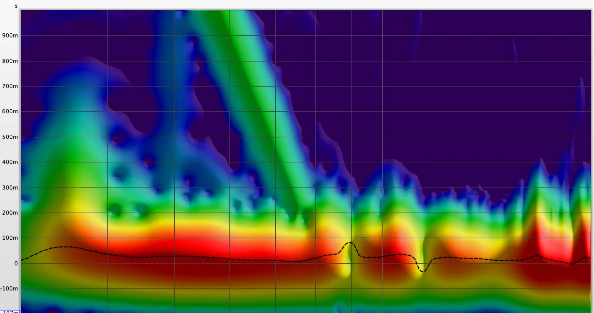

Bei Messung Nummer 2 ist was faul. Das ist keine Mode.
Schau mal wo sich das Ding hinbiegt.
Prüfe das in Ruhe nochmal.
Du nimmst keinen solchen Einfluss auf Raummoden.
Das sieht eher danach als hätte irgendwo jemand im Haus eine Tür während der Messung laut zugemacht oder eine Heizung die sich einschaltet oder ein Bagger der gerade am Haus vorbei fährt. Irgendwas komisches einfach.
Mach 2 x so eine 512/ 8fach Messung.

OK, bei den neuen Messungen sind die Probleme jetzt zu erkennen, wo sie erwartet sind. Das hätte ich ohne dich niemals geschafft.

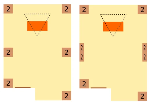

Ich will nochmal die Teilung meiner Pakete aufgreifen. Sind folgende Aufstellungen gleichwertig im Bezug auf die Mode 0-1-0? Ich würde vermuten dass die rechte Aufstellung sogar besser ist. Denn das Wellenmaxima ist ja an der Wand und nimmt in Richtung zur Raummitte ab. Im rechten Bild habe ich mehr Material im Bereich der Wellenmaxima.
Ich interpretiere, dass du die Fläche verdoppelst und die Dicke dafür halbierst im rechten Bild.
Nehmen wir an links 60 cm und rechts 30 cm Dicke.
Wenn 30cm Dicke von dem verwendeten Material bei der Problemfrequenz ähnlich gut wirken wie 60cm dann wäre rechts besser, weil du mehr Fläche abdeckst. Es ist aber unwahrscheinlich dass die Hälfte des Materials genausogut wirkt.
Schlag dir lieber solche Theorien aus dem Kopf weil das Unsinn ist. Eine Raummode breitet sich über die ganze Wand aus. Du hast eine Mode, die gehört zu einer Wand und du kannst sie an der ganzen Wand behandeln, das kommt der Realität am nächsten.
2 Säcke Rockwool in der Mitte sind keine adäquate Behandlung für die Frequenzen die hier im Spiel sind.
Egal ob dünn nebeneinander oder 1x dick, das ist beides zu wenig Fläche.
