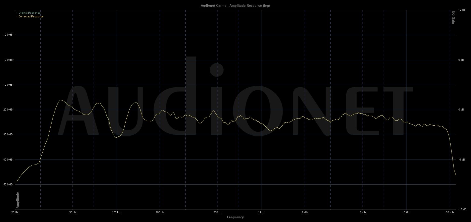

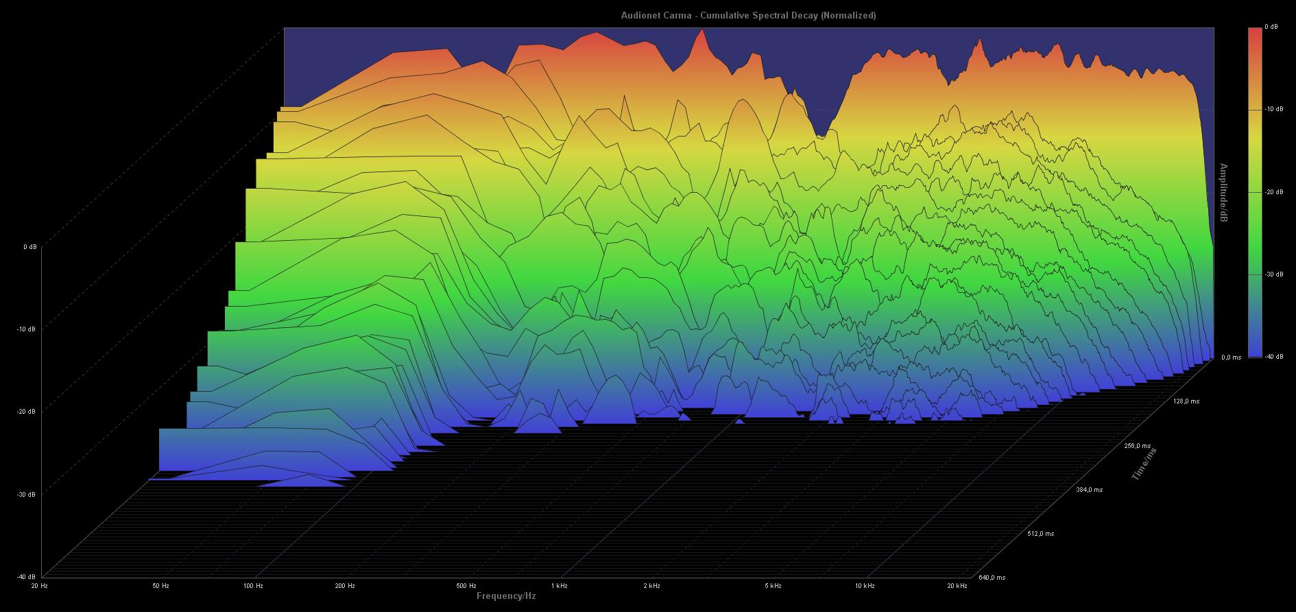

Hi,
ich habe soeben in meinem, noch unbehandelten, Muckeraum ne Messung mit Carma durchgeführt. Könnt ihr mir vielleicht bei der Interpretation helfen?
Mit meinem bescheidenen angelesenen Wissen zum Thema Messinterpretation sieht der Verlauf bis 100 Hz doch gar nicht soooo schlecht aus, oder?
Ich bin dabei mir im Moment 6 Breitbandabsorber zu bauen die ich rechts, links an der Wand sowohl an der Decke zwischen Sweet Spot und Abhöre anbringen möchte.
Selbstredend werde ich sobald die Absorber hängen einen erneuten Test durchführen. Hat jemand trotzdem ne Idee wie sich die baulichen Maßnahmen im Frequenzbild in etwas bemerkbar machen werden? Andere Tips zur akustischen Optimierungsmaßnahmen?

Bin noch unterwegs, aber was ich von den beiden grafiken auf dem Handy sehen kann würde ich sagen, das andere froh wären wenn die Messungen im Raum nach der Behandlung so aussehen würden. Was dir bei Carma fehlt sind ETC Messungen um die erstrflexionen zu behandeln.
Ansonsten sieht das erstmal gut aus und ist eine vernünftige Grundlage.
wenn es Dir möglich ist auch Messungen mit Room EQ Wizard zu machen ...
LG
dagegen... :D... gerade in diesem bereich hast du mehr hall als im restlichen Frquenzspektrum..

mal abgesehen dass kein ETC möglich ist (was für mich ein KO bedeutet), dass sich zum Beispiel der Frequenzgang nicht in der ersten "Scheibe" aus dem Waterfall wiederfindet - wie es sein sollte.
Auch ist die Auflösung es Waterfalls alles andere als zufriedenstellend.

die Messung ist gut, schade dass Du erst bei 40Hz angefangen hast ...
Aus den FG/WF deutlich zu erkennen: Resonanzen bei ca. 40, 77 und 130Hz. Diese und auch das "Loch" bei 88Hz zeigen dass (mehr) Eckabsorber/Basstraps notwendig sind.
Wurde diese Messung mit 1 oder beiden Monitore gemacht?
Wurde diese Messung mit oder ohne die og. Absorber gemacht?
Welche Mase hat Dein Raum?
Könntest Du eine Skizze und Bilder vom Raum hier einstellen oder mir schicken?
