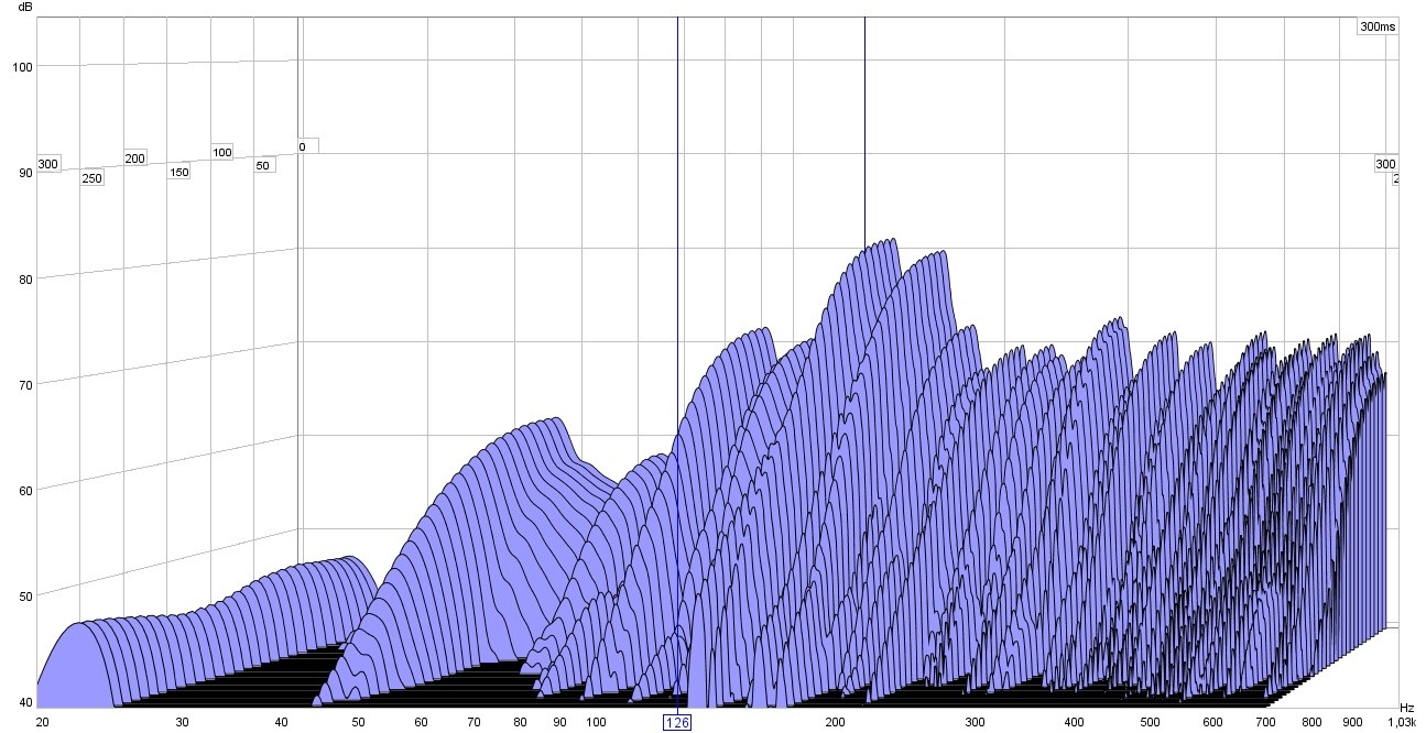

Was die Messungen angeht, bei mir sieht das ganze irgendwie ganz anders aus als bei dem
Kollegen. (Maßnahmen wurden noch keine ergriffen !)
Schon die Kurve des Frequenzgangs sieht ganz anders aus.
Hier das REW-File:
http://www.box.net/shared/getps6jgcq
dass es anders aussieht ist kein Wunder, denn jeder Raum ist anders, Beschaffenheit der Wände, genaue Mase, welche Möbel und wo platziert und nicht zuletzt die Position der Monitore in des Abhörplatzes.
Für eine bessere Auswertung wären Bilder von Deinem Raum vorteilhaft, eine Skizze mit genauen Mase des Raums und Position der Monitore und Abhörplatz.
Die Standard-Empfehlungen für die Raumakustik solltest Du ja bereits kenne, die hab ich schon sehr oft im Forum geschrieben.
LG
PS. Messungen bitte erst mit linken, dann rechten und dann mit beide Monitore machen. Von 20Hz - 20000Hz reicht schon, aber beim Messen den Wert im Feld 'Length' auf 1M setzen.

@ Synthrock: "Kollege Domse82" find ich super. ;-) Beruhigend zu lesen, dass ich nicht der einzige zu sein scheine, der sich mit der Materie anfangs noch etwas schwer tut. :-) Aber sag mal, wie hast du denn das Waterfalldiagramm so geil hinbekommen? Bei mir sah das immer anders / "chaotischer" aus... ^^ Deins wirkt so aufgeräumt (mal unabhängig von den zu interpretierenden Aussagen)
