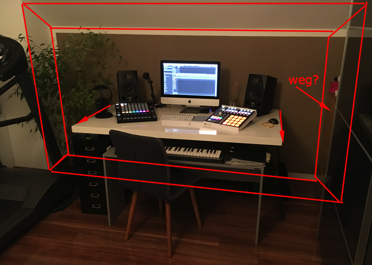

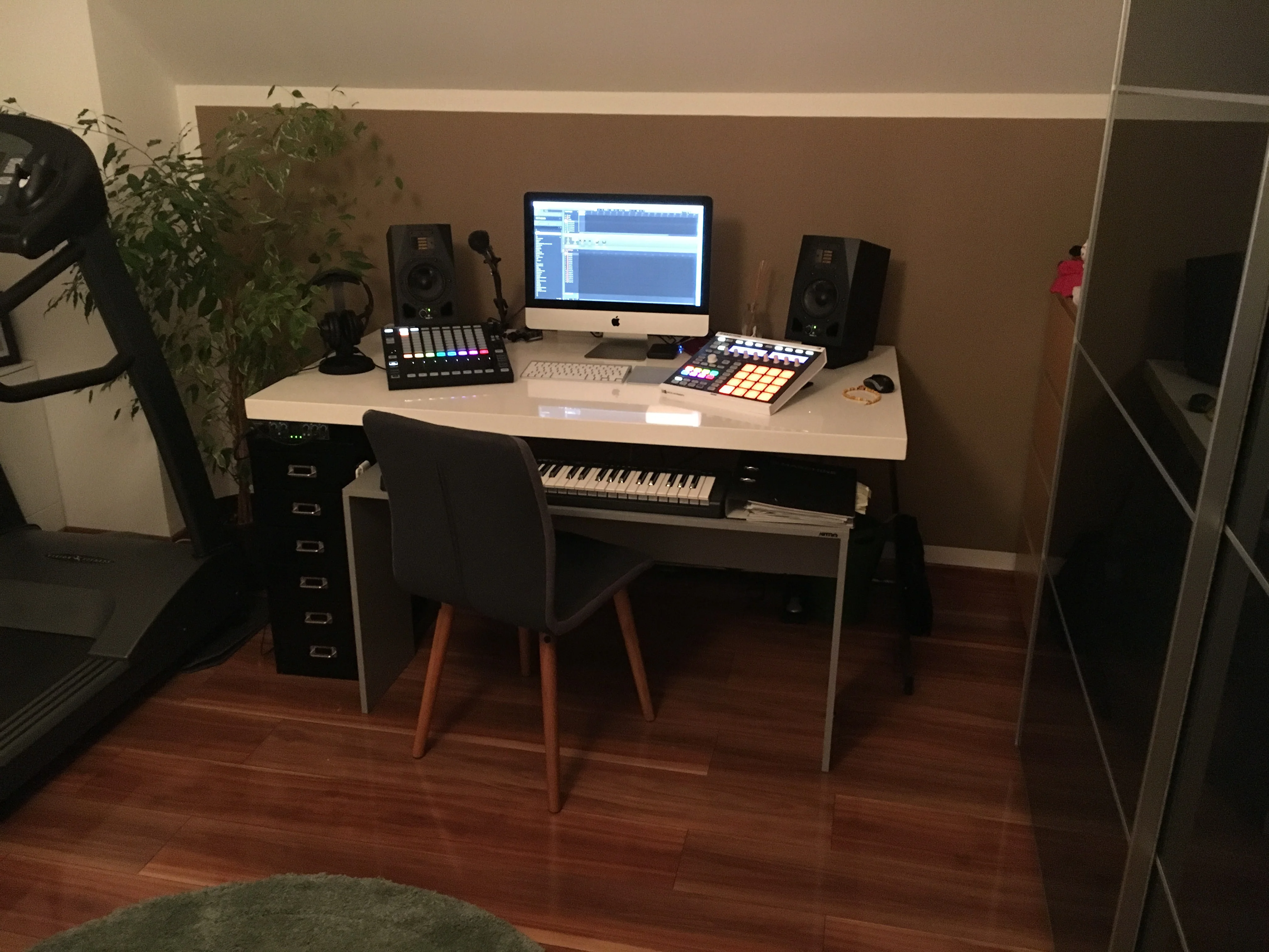

Hallo Leute,
wie lässt sich die Raumakustik für meine kleine Musikecke am Einfachsten verbessern?
Ziel ist, das ich die Umgebung für ein vernünftiges Abhören über die Monitore optimieren kann, ohne groß etwas umstellen zu müssen.
Mir ist sehr bewusst, dass die Gegebenheiten dafür sehr bescheiden sind. Leider lässt das sich mittel- bis langfristig nicht mehr ändern.
Der Raum hat ca. 15qm, hat auf der linken Seite (nicht einsehbar) ein doppelflügeliges Fenster. Auf der Rückseite steht ebenso ein großer Schrank, wie auf der rechten Seite. Der Arbeitstisch steht leider direkt unterhalb der Schräge (Rigips) und ziemlich nah an der Rückwand (Rigips), was natürlich die Bässe recht stark reflektiert.
Hoffe nun, dass mir jemand von Euch konstruktive Tipps geben kann, wie ich da überhaupt etwas verbessern kann, um etwas Studioflair zu erhaschen.
Bemerkung: In Sachen Akustik bin ich totaler Laie -> bitte beachten ;-)

wenn ich mich recht entsinne ist so eine schräge garnicht mal so schlimm, ich meine sogar mal was positives über dachschrägen gelesen zu haben.
das wichtigste ist eigentlich erstmal eine gute hörposition zu finden (möglichst mittig and der schmaleren wand), kostet nix und beinflusst den klang doch sehr. aber man muss halt eben umstellen... :/
Dann sollte der Standort schon mal passen.... ???

Man könnte probieren, den Tisch um die Tiefe dieser Nische hinten nach vorne zu ziehen. Dann wäre die Nische als eine Art Bassfalle zu nutzen: einfach alles mit der einschlägigen Rockwool befüllen, rundum als Einfassung einen Holzrahmen und einen schönen Stoff dran/davor und fertig. Das könnte shon ordentlich was bringen.
Dazu müsste natürlich der Schrank rechts in der Ecke raus aus der Nische. Öffnen will den ja wohl noch können. :D
Dazu vielleicht noch in den (anderen?) Ecken des Zimmers ein paar Bassfallen und auch Absorber an den Erstreflexionsflächen und gut. Das sollte asu meiner Sicht schon eine deutlich Verbesserung der Situation ergeben.
gut möglich, wichtig ist das jeder lautsprecher den gleichen abstand zur wand seitlich zur hörposition hat (links/rechts)
wenn da möbel vor der wand stehen, wird das ein gewisses ungleichgewicht bei den höhen im stereo erzeugen. aber sollte verkraftbar sein.
P.S.: Den kleinen Teppich hab ich heute da rein geklatscht... konnte aber noch nicht hören... der wird wohl auch nicht viel schlucken...
der schluckt vor allem die höchsten frequenzen weg, kann sein das dein raum dann dumpf klingt.
klingt garnicht so verkehrt! kommt auch ein bisschen auf die maße von der nische drauf an, sonst steht noch was raus ^^, aber das müsste man in den fall wohl akzeptieren.
der raum sieht eh so klein aus, könnte mir vorstellen das von den erstreflexionsflächen nicht mehr viel über ist wenn die bassfallen stehen.
