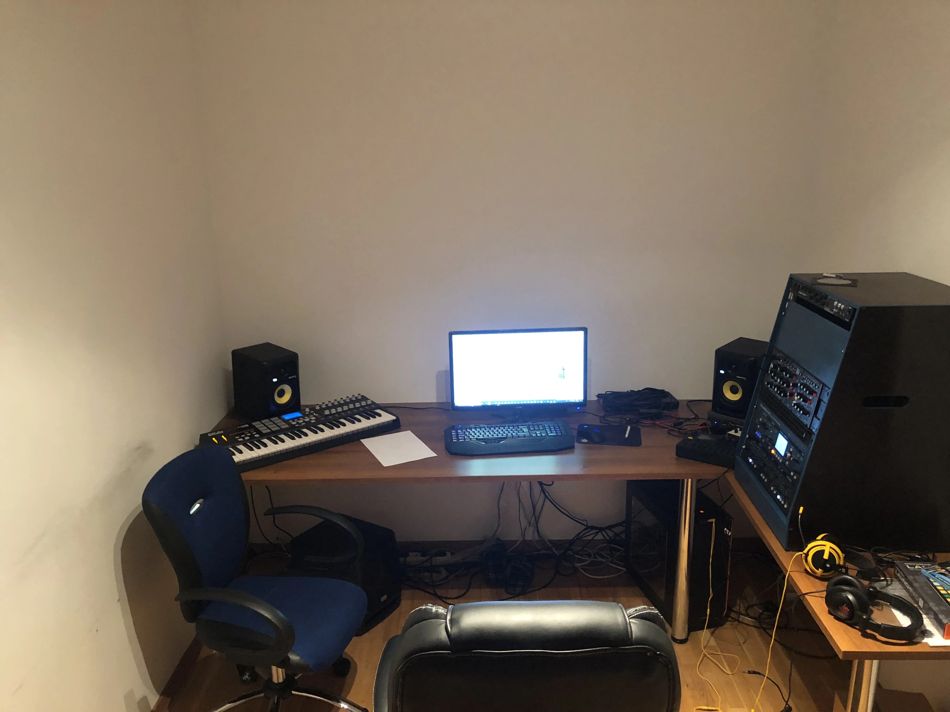

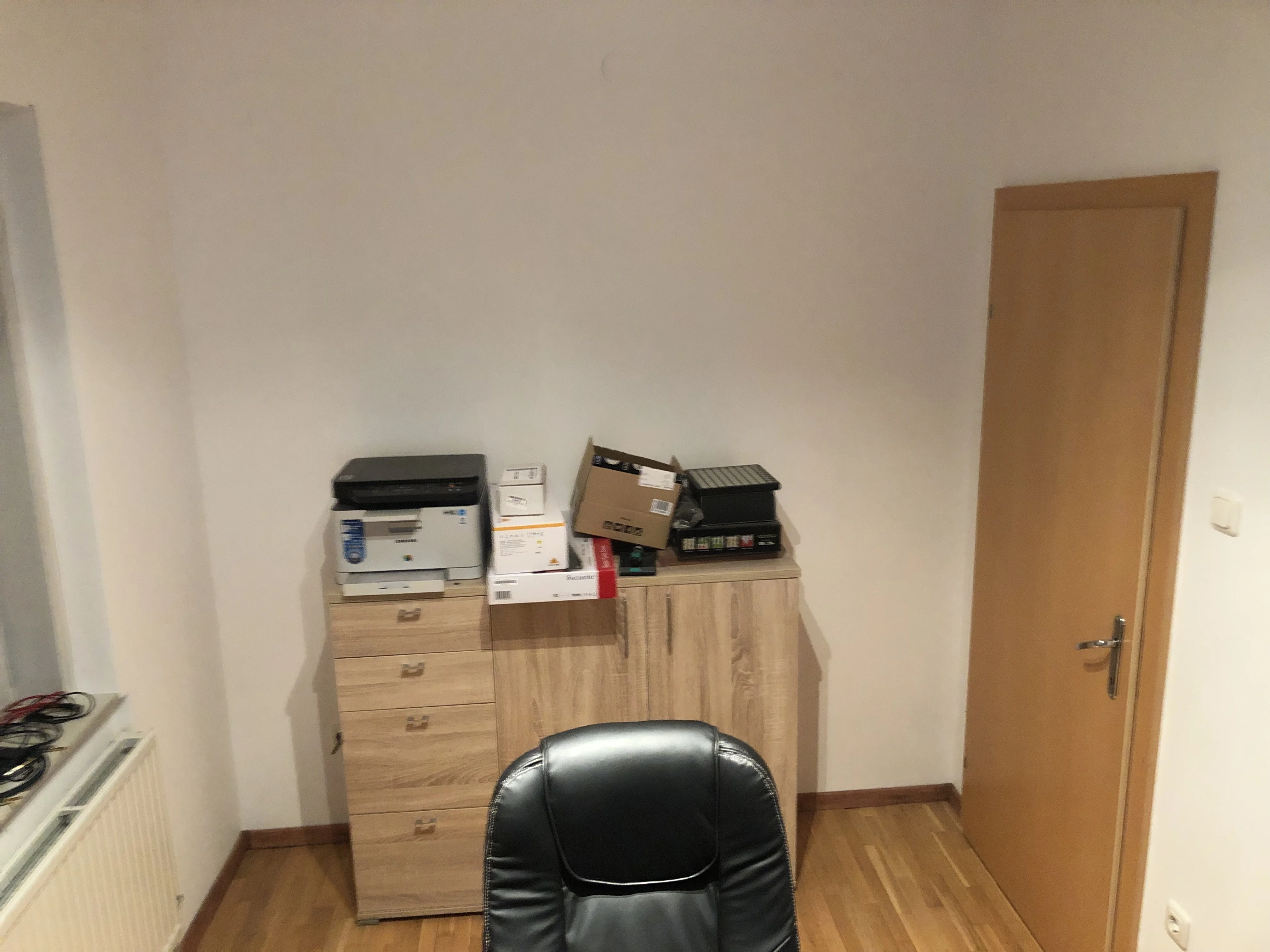

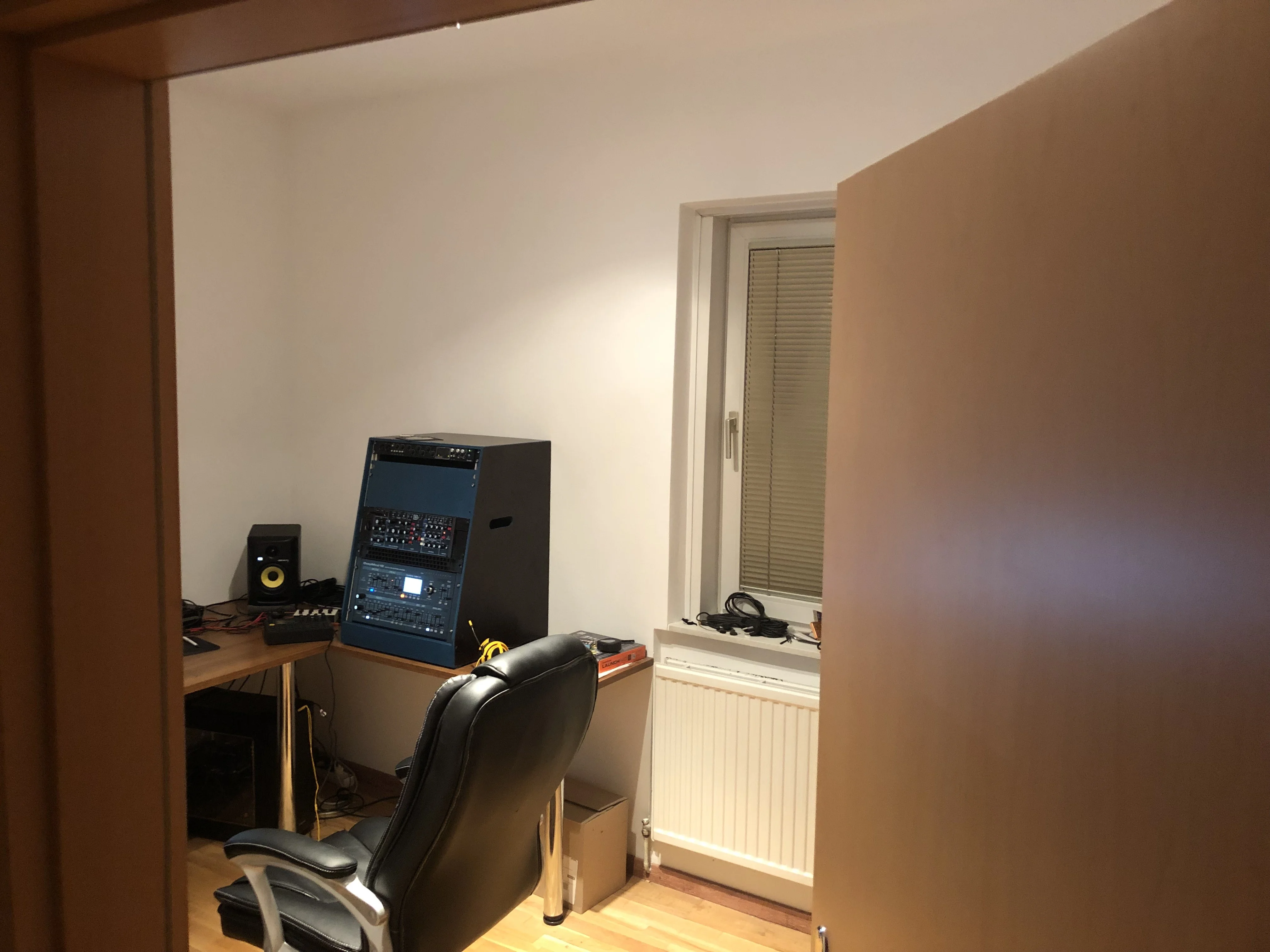

Hi Forum,
Ursache: Im meinem unbehandelten Zimmer ist leider die Wiedergabe von den Boxen mit sehr viel Hall hinterlegt, was dann das folgende Problem im Anschluss ergibt, egal auf welcher Abhöre ich es dann angehört habe, dass Signal ist trocken wie Brot ...
Und dass ist für mich sooooooooooooo ärgerlich, das ich gar nicht richtig weitermachen will, wenn ich sowieso nur "angelogen" werde was ich höre. Speziell für Mixtechniken lernen ist es schon gar nicht optimal, ist jetzt aber auch meine eigene Meinung :schulterzuck:
Eckdaten:
Länge und Breite beträgt 2,5mx3,8m . Die höhe ist 2,7m. Ein sehr kleiner raum und hoffe diese gehören nicht zu den schwierigeren. Natürlich habe ich mich in diversen Threads hier durchgelesen aber schlussendlich will ich auch von eurer Seite Lösung Vorschläge hören, weil jeder raum ist ja anders . Im Anhang sind noch Bilder für eine bessere Vorstellung wie das wirklich aussieht.
DIY Sachen wären für mich kein Problem, handwerklich bin ich begabt :victory:
Bitte um Unterstützung weil mich dass Problem schon lange bedrückt :vangry:
Grüße ans Forum !
Also erstmal das Rack runter, denn das vermasselt dir die Symmetrie.
Raumhöhe und - länge sind fast identisch, was ungünstig für eine gleichmäßige Modenverteilung ist. Glücklicherweise hast du keine niedrige Decke, weswegen ich dir empfehle, jene Decke um mindestens 30cm komplett abzuhängen und randvoll mit Steinwolle zu stopfen.
Dann zwei große Eckabsorber mit Verlattung in die vorderen vertikalen Ecken und dort die Lautsprecher einlassen. Müsstest halt einen neuen Tisch kaufen / bauen.
Hinten die ganze Wand mit eindimensionaler Diffusion, die seitlichen Erstreflektionspunkte mit nicht zu großflächiger Absorption oder mit großflächiger Reflektion. Am Erstreflektionspunkt an der Decke würde ich einen Reflektor anbringen, der den Schall direkt auf den Diffusor nach hinten wirft. Zwar ist dafür die Raumlänge nicht besonders geeignet, aber du darfst bei solchen Raumdimensionen nicht zu viel Schall schlucken, um möglichst viel und dann auch möglichst homogen verteilte Schallenergie im Raum zu behalten.

@Synophon,
Ich muss jetzt das ganze erst mal auf mich Wirken lassen, und sehe zu gleich, dass man da was rausholen kann.
Das mit der Decke wäre für mich das kleinste Problem, aber wie das mit den Eckabsorber mit der Verlattung aussehen soll wäre ich um ein Bild dankbar, selbstrecherche machen ich natürlich auch weiter.
Der Tisch ist sowieso Marke Eigenbau, wäre für besseres abhören sowieso bereit einen anderen zu machen.
Die frage ist noch, wo ich dann das Rack und die in Zukunft dazukommen Sachen dann hintstellen soll. Das Kästchen neben der Tür wo zb der Drucker drauf ist, kann in ein anderes Zimmer gestellt werden.
Grüße !
