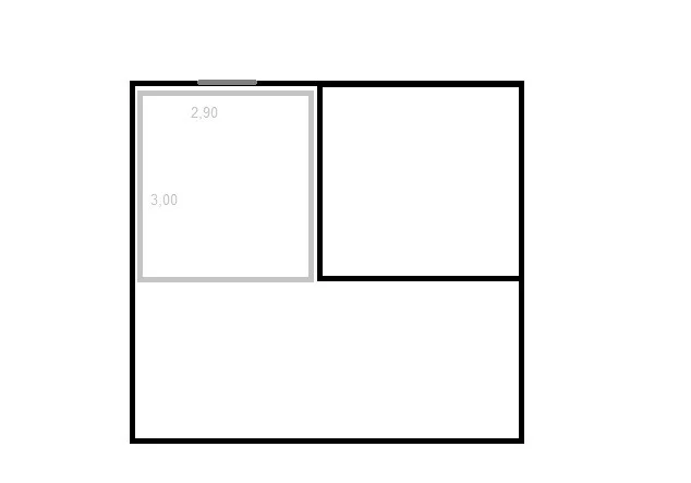

Habe eine relativ große Wohnküche in L Form. (Raumskizze ist angehängt)
In Dieser möchte ich einen kleinen Bereich (3 x 2,9 x 2,8) in vernünftigen Maße so gut wie möglich akustisch trennen. Werde dort zu normaler Tageszeit mischen und soundtüfteln. Und obwohl die Wände im Haus relativ dick sind, möchte ich einfach kein Risiko einer Beschwerde eingehen. In meiner Wohnung störe ich keinen - die Nachbarn sollten halt nix mehr von mir hören.
Keine Wand hat direkten Nachbarskontakt. Nur Decke und Boden. Die Wand mit dem grauen Strich (Fenster) ist Außenwand in den Innenhof.

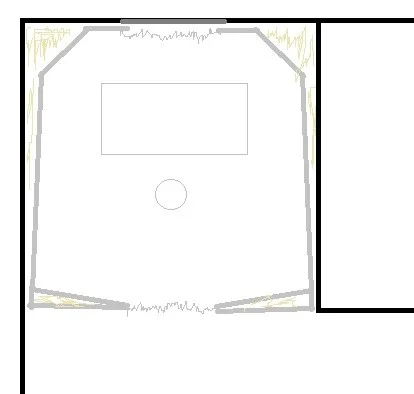

Hab noch einen Entwurf meiner ursprünglichen Idee angehängt.
Hellgrau - Rigibs/Klemmfilzwand., Kreis - Ich, Rechteck - Arbeitsplatz

hi,
das heißt rund 3x3x3m
das ist das schlimmste was man an raumgeometrie machen kann.
dadurch sind alle axialen raummoden an der gleichen stelle und 3fach verstärkt.
da der raum auch so oder so viel zu klein ist für wirksame bassabsorption und anständige entfernung zur rückwand wird die innenakustik miserabel. da wird man mit kopfhörer besser beurteilen können.
der aufwand lohnt sich überhaupt nicht!
sorry.
lg

Das es nicht um die Dämmungsansprüche einer üblichen, professionellen RiR-Konstruktion geht spielt keine Rolle?
erstmal musst du schallschutz und innenakustik trennen.
zwei völlig unterschiedliche dinge die nichts miteinander zu tun haben.
es gibt kein "speudo RIR"
nur eine richtige RIR lösung bringt angemessenen kalkulierbaren schallschutz.
jede abweichung führt zu einem unberechenbaren ergebnis.
also selbst wenn du fachgerecht RIR baust löst das nicht dein problem mit der innenakustik sondern nur dein schallschutzproblem!

Da bin ich aber anders informiert.
Durch die nicht parallelen Innenwände löst man sicherlich auch akustische Probleme, dafür ist die Konstruktion da. Indem der Schall umgeleitet wird, spart man sich Seitenabsorber, Deckenabsorber. Stehende Wellen zwischen Parallelen werden vermieden. Jetzt nicht grad in seinem Fall mit dem Miniraum, aber generell. Am Ende hat man nur an der Rückwand und eventuell vorne breitbandige Absorber bzw Diffusoren.
Sieht man auch in diversen Akustikquellen.
LG
das RFZ prinzip löst nur erstreflexionen aber da muss der winkel weit aus stumpfer werden.
man berechnet das mit einem raytracing und gibt dann nochmal einen erfahrungswert obendrauf weil je tiefer die frequenz des so "dicker" wäre der strahl auf dem raytracing.
raummoden und begrenzungsflächeneffekte lösen schräge wände definitiv NICHT
sie machen die raummoden und begrenzungsflächen oblique und damit unberechenbar je kleiner der raum.
erst bei sehr großen räumen wird das zum vorteil dank tieferer schröderfrequenz und längeren wegen der obliquen mode.
wir reden dann aber von größen die kein homerecordler ausbauen kann weil die finanziellen mittel dafür schlicht utopisch wären also kann man sich das thema sparen.
aber eine gut gemachte RiR konstruktion wirkt wie ein breitbandiger resonanzabsorber.
das hab ich schon unzählige male messen können.
unabhängig davon ob RFZ oder rechteckiges konzept.
lg
Interessant, wusste ich so nicht. Hätte gedacht, wenn es nicht funktioniert, liegt es am Absorber hinten, aber von obliquen Moden hab ich noch nichts gehört, hab mir aber sowas gedacht, wenn der Absorber hinten versagt. Zumindest würde das bedeuten, daß ich zum Beispiel durch die RIR keinen nennenswerten Vorteil hätte, da Schallschutz hier in der Wohnung dank der massiven Wände und Praxis oben, die Abends nach hause geht, erfahrungsgemäß kein Problem darstellt.
wie gesagt
wenn die wände per trockenbau richtig gebaut werden hat man einen resonanzabsorbereffekt der sehr breitbandig im bass wirkt.
da ist es aber egal ob schräge wände oder nicht.
also hat RiR schon innenakustische vorteile solang man das nicht mit beton o.ä. löst.
und das ablenken der erstreflexionen ist eigentlich schon ein nennenswerter vorteil.
aber um das zu erreichen brauch man schon eine gewisse raumbreite.
alles eine frage des raumes, des profils desjenigen der drin arbeitet und der verhältnismäßigkeit.
mMn ist sowas für leute die das nicht hauptberuflich machen und im nicht gewerblichen wohnraum sind keine option.
