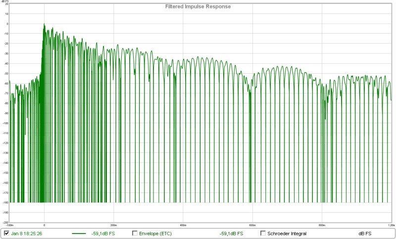

OK, weiter geht's!
Habe jetzt alles umgeräumt und die erste Messung durchgeführt. Ich hoffe das ich alles richtig gemacht habe.
Ich habe alles bei den default Einstellungen belassen und nur den Level justiert.
LG

  • #45
da sieht man nicht viel & die skalierung ist auch nicht wie in obigem thread angegeben.
speicher mal die mth datei (das REW format) lade sie hier hoch.

Hallo Ala,
mit dieser Messung stimmt etwas nicht, denn der mittlere Pegel im SPL Reiter ist mit 150dB viel zu hoch. Warscheinlich eine Einstellungssache, denn ich bezweifle dass Deine LS diesen Pegel liefern können.
Du solltest die Messungen immer von 20Hz bis 12kHz (oder 20kHz) machen.
Nur so kann das ETC sinnvoll ausgewertet werden.
Weiter solltest Du im Messfenster, im Feld "Length" auf 1M umstellen, um die bestmögliche Auflösung zu haben.
Dann immer eine Messung nur mit dem linken Lautsprechen, dann eine nur mit dem rechten Lautsprecher und anschliessend eine mit beide Lautsprecher.
Falls Du auch ein Subwoofer haben solltest, diesen nur bei einer weiteren Messung eingeschaltet.
All diese Messungen in einer mdat-Datei speichern und hier einstellen.

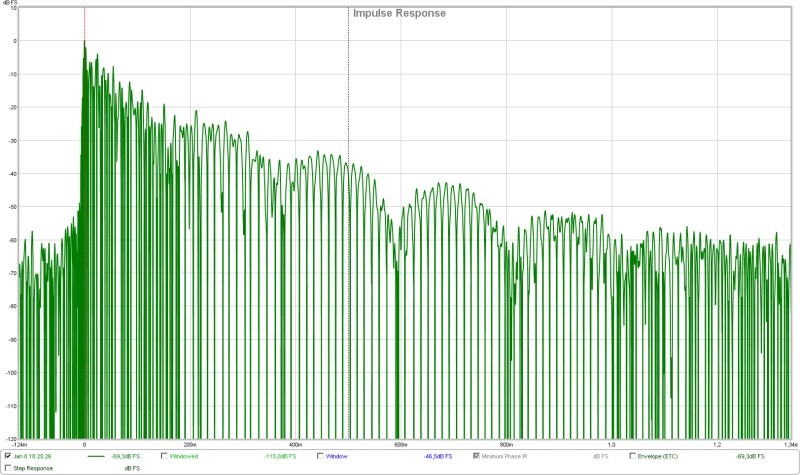

Und hier die neuen Messergebnisse:
LG

  • #49
Der Wasserfall sieht, ausser der Resonanzen bei 35 und 40Hz, eigentlich nicht so schlecht aus.
Allerdings sind BassTraps/Eckabsorber doch notwendig.
Wenn auch die spitze Ecke, hinten rechts belegt ist, sind keine Ecken frei für Eckabsorber.
Könntest Du dir vorstellen Eckabsorber für die Wände-Decke Ecken zu bauen/installieren?
Ist um einiges komplizierter als Dreiecke aus Steinwolle in einer Ecke zu stappeln ...
Im ETC sind 2 störende Reflexionen zu sehen: eine bei 0,7 ms und die zweite bei 4,3 ms.
Durch die schräge Wand hinten sind davon keine Reflexionen zu sehen.
Mal sehen ob und wie diese durch die Seiten- und Deckenabsorber beeinflußt werden.
In diesem Beitrag (und weitere folgend) findest du wie man die Stellen die für die Reflexionen verantwortlich sind findet.
Der Frequenzgang ist entsprechend einem unbehandelten Raum.
Dass wird sich noch ändern. Mal sehen wie die Messungen aussehen, nach dem einige der Akustikelemente installiert werden.
LG

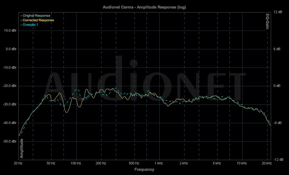

bei technoiden "Subbasstracks", wo der Bass getragen wird, oder lange TR 808 Kick. Wenn dann die erste Oberwelle auch noch Pech hat, siehts noch schlechter aus. Meine Messung übrigens ist auch gesmoothed, auf 12 Halbtöne.
Hier die Terzbandvariante nach den Bassfallen. Da werden halt Schwachstellen im Bass verdeckt. Ausserdem siehts dann so aus, als ginge der Bass weiter runter. Ausserdem sagt die Kurve eigentlich nichts aus, denn eine echte Bassmessung muesste mono sein.

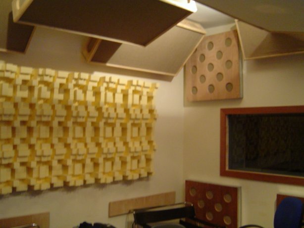

alania666 schrieb in #50:
Ja, durchaus, vorrausgesetzt ich finde ein verständliches Tutorial.
wie Du das Material anbringst spielt aus akustischer Sicht eine kleinere Rolle.
Je mehr Fläche der Ecken Du bedeckst desto besser wird auch die Wirkung im Bass, entsprechend glättet sich dann auch der Frequenzgang im Bass.
LG
PS. hier einige Beispiele:
