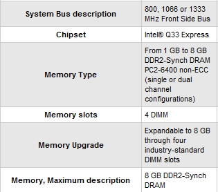

Und als ich festgestellt habe, dass ich ja auch nur 1 GB Ram habe kommt jetzt die Frage:
Welcher RAM ist für mein Cumputersystem am besten geeignet? Ich bräuchte denk ich 4 GB.
Wieviele Slots stehen mir überhaupt zur Verfügung? Ich hab da ehrlich gesagt nicht so die Ahnung.

Du hast 4 Slots, die du jeweils mit max. 2GB DDR2-RAM bestücken kannst.

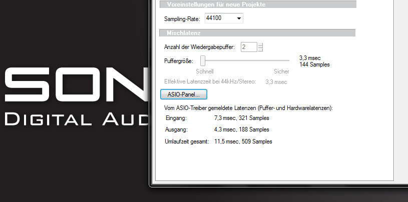

Nun habe ich mit fachmännischer Hilfe den RAM von 1GB auf 4 GB erweitert und stelle fest, dass der ASIO Meter (Cubase 4) immer noch gewaltig ausschlägt (Dropout). Die Peak LED meldet sich ständig, auch wenn ich die Spuren runterfahre und die ASIO Auslastung"nur" noch bei etwa 60 % liegt. Der Disk-Meter derweil unberührt.
Und wie gesagt, es läuft eine Spur mit Battery 3 und 6 Spuren mit Guitare Rig 4 wo ich doch meine, dass das noch nicht zuviel ist.
mein Rechner: Intel Core 2 Duo CPU E4600 2,4 GHz
Als Interface verwende ich das Tascam 122L.
Eingangslatenz 4.2 ms
Ausgangslatenz 17.8 ms
Multi-Prezessor-Modus ist aktiviert
Kann mir bitte jemand weiterhelfen? Ich will doch nur Musik machen ......

Sooo.....
jetzt habe ich ein Windows update gemacht (Service Pack 3 ist schon drauf gewesen), aber das löst das Problem ja noch nicht.
Der Treiber des Tascam 122 L ist auch der aktuelle (1.11).
Bei dem Tascam kann man das Latenz-Panel 5 stufig einstellen: highest, high, normal, low und lowest. Bislang hatte ich die Einstellung auf normal und lag wie schon erwähnt bei Eingangslatenz 4.2 ms und Ausgangslatenz 17.8 ms. Stelle ich es auf low, liege ich bei 4.3 ms und 7.5ms, hab aber ein grundsätzliches knacksen, auch wenn das ASIO Meter nicht soweit ausschlägt wie erst.
Ich frage mich so langsam, ob das Problem nicht mit diesem Tascam Gerät zusammen hängt....
denn was kann ich jetzt sinnvollerweise noch irgendwo einstellen?
Ich habe nicht ganz verstanden, was ihr mit Zusatzsoftware gemeint habt. Ich habe mir zumindest nix davon angeschafft.
Mit Zusatzsoftware sind kleine Hilfsprogramme gemeint wie sie z.B. bei Dell-Systemen installiert werden, da kann's vorkommen das 80 Prozesse am Laufen sind, was der Performance natürlich nicht gerade gut tut.
Ansonsten liest/hört man doch alle naselang von Problemen mit dem Tascam-Zeug.
Leute, ich hab`s!
Ich hatte bislang nur den mitgelieferten Treiber von Tascam verwendet.
Mit ASIO4ALL geht es nun entlich!
