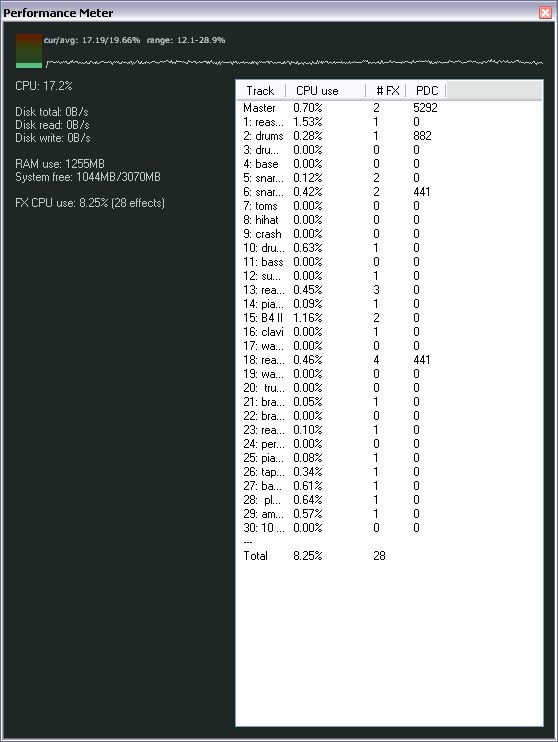

Naja also die Sache ist, ich habe ja 4 GB Arbeitsspeicher. Kann davon aber eben unter Windows Xp pro Anwendung nur 2 GB nutzen. (Es sei denn ich mache das mit dem 3 GB switch)
Wie ich jetzt aber bemerkt habe und was in dem Bild zu sehen ist... Reaper nutzt ja lediglich 1255 MB. Warum kackt das System ab, bevor ich auch nur annähernd an die 2 GB Grenze komme?

@Anthe: Ja das mit dem Audiointerface, da könntest du recht haben. Schon möglich, dass mir ein gescheiteres Interface einiges erleichtern könnte. Aber erklärt es auch das Speicherproblem?
