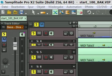

Welche Version installiert ist siehst du oben links in der Kopfzeile.
