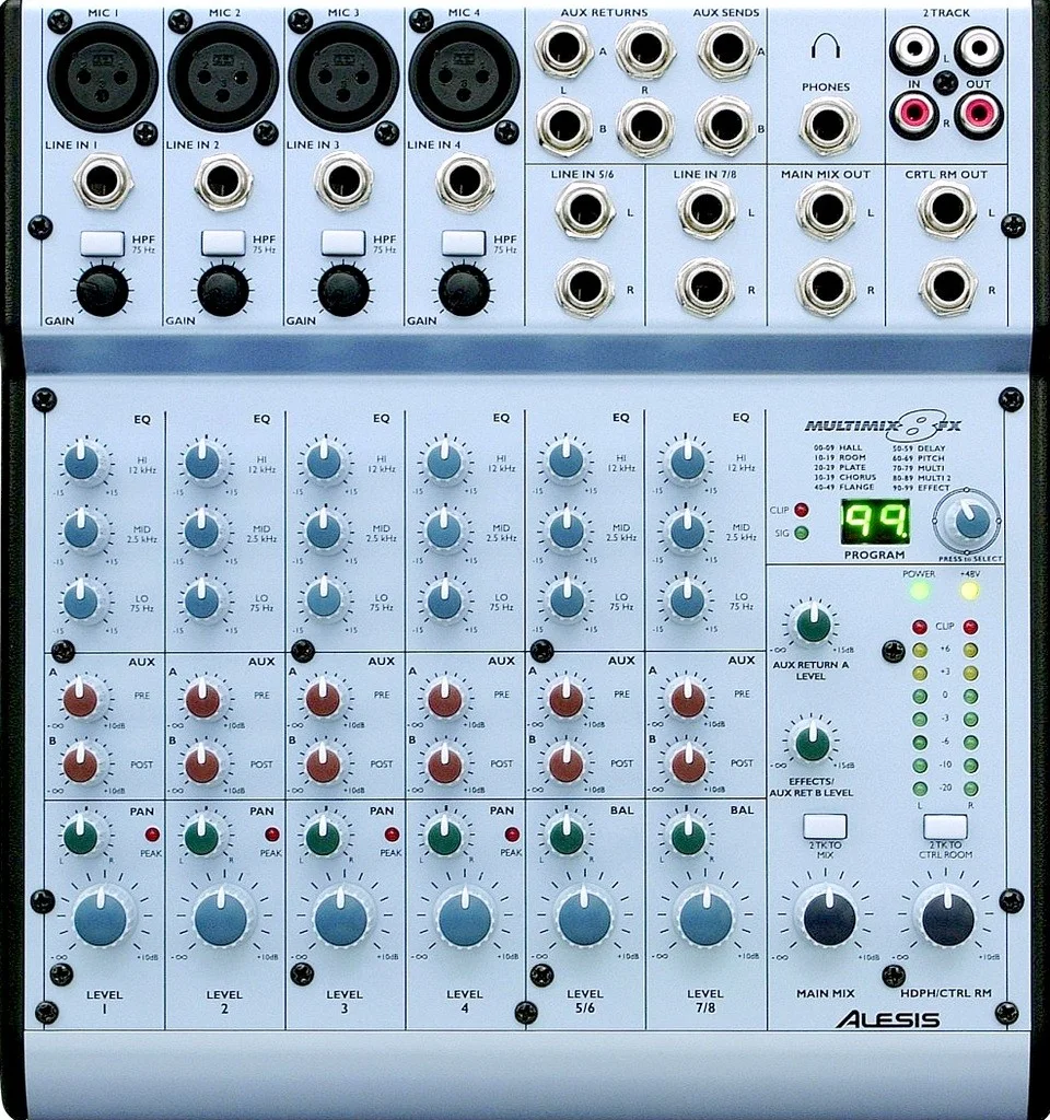

ich steh vor einem Problem: Möchte mit meinem bestehenden Equipment eine Aufnahme mit 4 XLR-Kondensator-Mics parallel auf dem Computer realisieren, aber ich habe es bisher nicht geschafft, da ich keine mögliche Verkabelung zwischen Mischpult und Interface herausgefunden habe.
Im Anhang findet ihr ein Bild von meinem Mischpult, damit ihr seht, was für Schalt-/Verkabelungsmöglichkeiten ich habe. (Altes Alesis Multimix 8)
Dann habe ich ein Audio-Interface mit 4 Cinch-Eingängen, ohne Mic-Preamps. Ich muss also irgendwie die Preamps des Alesis-Mischpult nutzen können.

Das Problem ist, dass bei AUX-B nichts mehr raus kommt, wenn ich bei Mischpult-Kanal4 die Lautstärke auf 0 setze, weil AUX-B Post-Fader verdrahtet ist.
Wenn ich hingegen die Lautstärke beim Mischpult-Kanal4 nicht zudrehen würde, dann habe ich das Signal beim Main-Out drauf und habe dann Mischpult-Kanal1 oder Mischpult-Kanal2 nicht mehr separiert.

Hi Fuchur,
wenn du intern im Pult den AUX B (z.B per Jumper, musst du checken) nicht PRE schalten kannst, funktioniert das leider nicht. Sorry.
...Das Problem ist, dass bei AUX-B nichts mehr raus kommt, wenn ich bei Mischpult-Kanal4 die Lautstärke auf 0 setze, weil AUX-B Post-Fader verdrahtet ist...
Du sagst es doch schon: Aux-B ist PostFader und damit kommt dann natürlich nix raus, wenn der Fader down ist.
Eine zumindest theoretisch, aber praktisch wahrscheinlich schwierig umzusetzende Möglichkeit:
Wenn man Kanal 1 hart links, Kanal 2 hart rechts und z.B. Kanal 4 mittig über den Main-Mix ausspielt und dabei parallel den Kanal 4 über den Post-Fader-Send mitschneidet. Könnte man probieren, ob man den Kanal 4 durch eine Phasendrehung des Send-Signals aus dem Main-Mix wieder "rausrechnen" kann.
Ob man dabei aber wirklich eine komplette Auslöschung im Stereo-Signal hinbekommt, würde ich nicht versprechen.

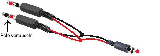

Danke für den sehr coolen Tipp. Dein Ansatz gefällt mir sehr, du denkst wie ein Hacker! :-) Hat nur leider nicht funktioniert. :-( Ich habe keine Ahnung was ich falsch gemacht habe. Ich habe mir aus alten Kabeln ein Spezialkabel gebastelt, um das gedrehte AuxB-Signal auf den Mainmix zu schicken und den Kanal 4 daraus zu entfernen. Komischerweise hat es überhaupt keine(!) Auswirkung. Weder wird der Anteil im Mainmix vom Kanal 4 leiser, noch hat es sonst irgendwelche Auswirkungen auf das Klangbild. Wo liegt mein Überlegungsfehler? Ich verstehe das nicht, ich hätte zumindest irgendwelche Klangbildeinflüsse erwartet, wenn man ein phasengedrehtes Signal auf den Mainmix schickt?! Das gebastelte Kabel habe ich ausgemessen, es ist genau so verdrahtet wie im Bild im Anhang.
Der Klinkenstecker links oben im Bild steckt im AuxB-Send des Mixers, den Klinkenstecker darunter führe ich über die Kanal 7 L-Buchse zurück auf den Mainmix. Faderdrehung auf Kanal 7/8 bewirkt dann allerdings rein gar nichts. Warum?
Wenn Du gerne hackst, löte doch für jeden Kanal einen Direct-Out auf die Platine. Dann kannst Du sogar den Weg über links/rechts und Aux sparen ;-)
Ernsthaft - nicht umsonst gibt es Pulte für die jeweiligen Einsatzzwecke und dieses Pult ist für live gedacht und nicht Recording. Irgendwovon müssen die Hersteller ja auch leben.
Wenn es wenigstens Inserts hätte - über die habe ich es lange Zeit gelöst.
Aber bei dem Pult sehe ich auch keinen Weg.

Wenn du den 4. Track unbedingt brauchst, musst du dir neues Equipment anschaffen. Wenn es auch 3 Tracks tun, dann reicht das Pult.
Übersehen hast du nichts.
