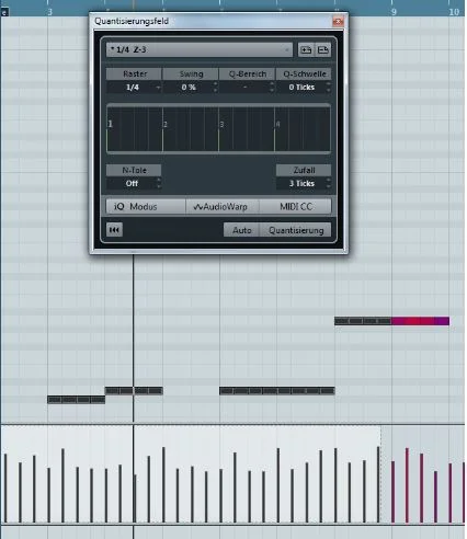

Hi,
meinen Bass programmiere ich in den Key Editor, wie bei meinen Drums im Drumeditor möglich möchte ich nun den Bass mit kleinen Fehlern im Timing "menschlicher" machen.
Wende ich wie im Screenshot zu sehen über das Quantisierungsfeld zufällige Ticks an, werden die Bassnoten vereinzelt verschluckt weil eine davor/dahinter quasi übergreift, wenn ich mich richtig ausdrücke :-)
Im Drumeditor ist das kein Problem, im Keyeditor schon.
Ich habe echt keine Idee wie ich das anders regeln soll beim Bass.
Eines noch; ich kann im Midispurfenster ebenfalls zufällige Timingfehler aktivieren, der Effekt ist dort der selbe, also Aussetzer.
Hüllffee!!!!

Hi Holgi!
Hast Du es schon mal mit der Funktion "Überlappungen löschen" versucht , nachdem Du quantisiert hast?

Oder einfach alle Noten vorher etwas kürzen?

Geile Idee, ich werde es gleich mal versuchen, danke. :-)
Überlappungen Löschen for President, and ASli for Nobelpreis! :-)

Je nach dem welches VST du benutzt für den bass kannst du das da ändern…wenn überlappende Noten zu Aussetzern führen spielt er ja nur einstimmig. auf polyphon oder legato sollte es keine aussetzer geben…
Sonst is für Humanzigeschichten der Logicaleditor ja eigentlich gedacht…glaub der ist aber in Artist nicht dabei oder?

Ne, nur son kleines Pseudoteil.
Bei Legato leider doch, aber egal, Überlappungen löschen bringts :-)
