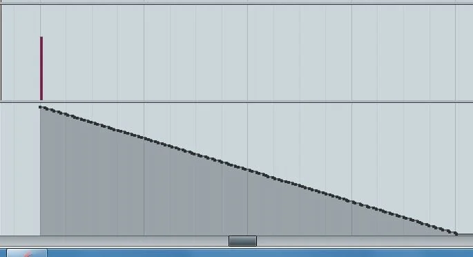

habe ich den Keyeditor in Cubase Artist 6.5 offen und mache in der Controllerspur "Mainvolume" klar, ziehe ich zB einen Fadeout via Linien-Funktion.
Diese gezogene Linie besteht aus sehr vielen Automationspunkten, lediglich einen Startpunkt setzen und den zweiten Schlusspunkt dann nach unten faden so dass eine einzige Linie ohne alle Zwischenpunkte entsteht klappt nicht, bin ich zu blöd dazu? Geht das etwa nicht?

ich wähle Linie und beim einzeichnen werden eben diese vielen einzelnen in Linienform aufgereihten Punkte erzeugt :-)
Es wäre ja einfacher die FadeOut Kurve nachträglich zu ändern wenn da nicht die zigtausend Punkte wären, das geht dann leider nicht :-)

Wirklich doof das, der Vorteil für mich im Keyeditor die Lautstärkenautomation bei Midi zu machen ist der, das ich die Midispur nicht auf Read schalten muss :-) Und ich kann sehr exakt auf einzelne Noten arbeiten....

Aktiviere mal alle Punkte, ( die erscheinen dann rot, jedenfalls in Cubase Artist 7.5) dann hast Du sehr viel Möglichkeiten, die ausgewählten Volumeninformationen zu bearbeiten einschließlich Veränderung des Fadeouts.

Bei mir klappt es so wie asli es beschreibt, ist aber schon ein bissel tricky im Vergleich zu den von mit erwähnten zwei Automationspunkten und so...

ich mein, sind halt nur 128 punkte, nichwahr...macht doch eigentlich sinn, dass man diese punkte dann auch sieht würde ich meinen?

Die feinste Auflösung erhältst Du, wenn Du das Raster deaktivierst.

Keine Ahnung warum, ich mach das eben so, ich hab mich halt gefragt warum es mit der klassischen Automation wie gewünscht funktioniert, und im Editor nicht :-)
Wird gecheckt.
