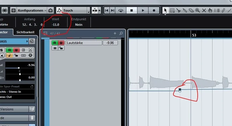

Hi Holgi!
Wenn du die Leiste "Infozeile" im Arrangement aktiviert hat, erscheint dort der Wert des aktivierten ( angeklickten) Lautstärkequadrats/klötzchen. Dort kannst du den Wert numerisch eingeben.
LG
Asli

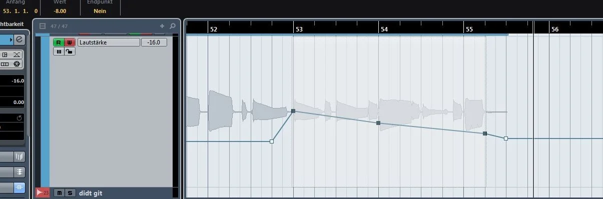

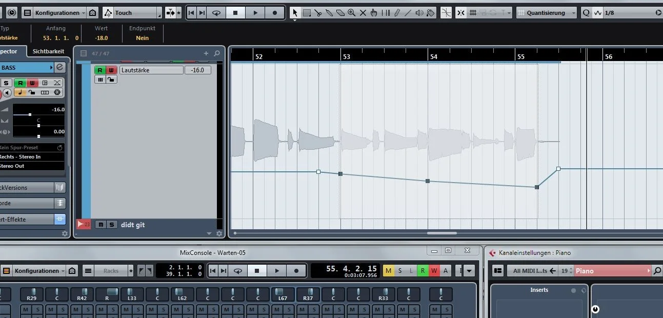

... willst du eine Strecke absenken oder anheben, die betreffenden Klötzchen aktivieren ( mit gehaltener shift Taste ) und die Anhebung/Absenkung überträgt sich auf alle ausgewählten Lautstärkepunkte
Reaktionen: LM18 und holgi
