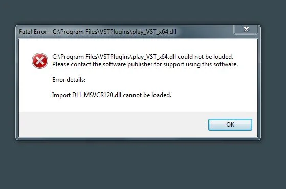

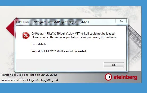

Der erste Screenshot ist das Fenster welches beim Hochfahren von Cubase auftaucht.
Klicke ich das weg und versuche in Cubase über PlugIn Infos den Play zu lokalisieren zeigt es mir Screenshot 2.

So, habe jetzt den DLLMSVCR120.dll gesaugt, installiert, Play lässt sich in Cubase erstmalig öffnene, aber kann die Lib nicht lesen, angezeigt bekomme ich diese, aber es gibt ne Fehlermeldung anstatt wat auffe Ohren, Bild folgt.

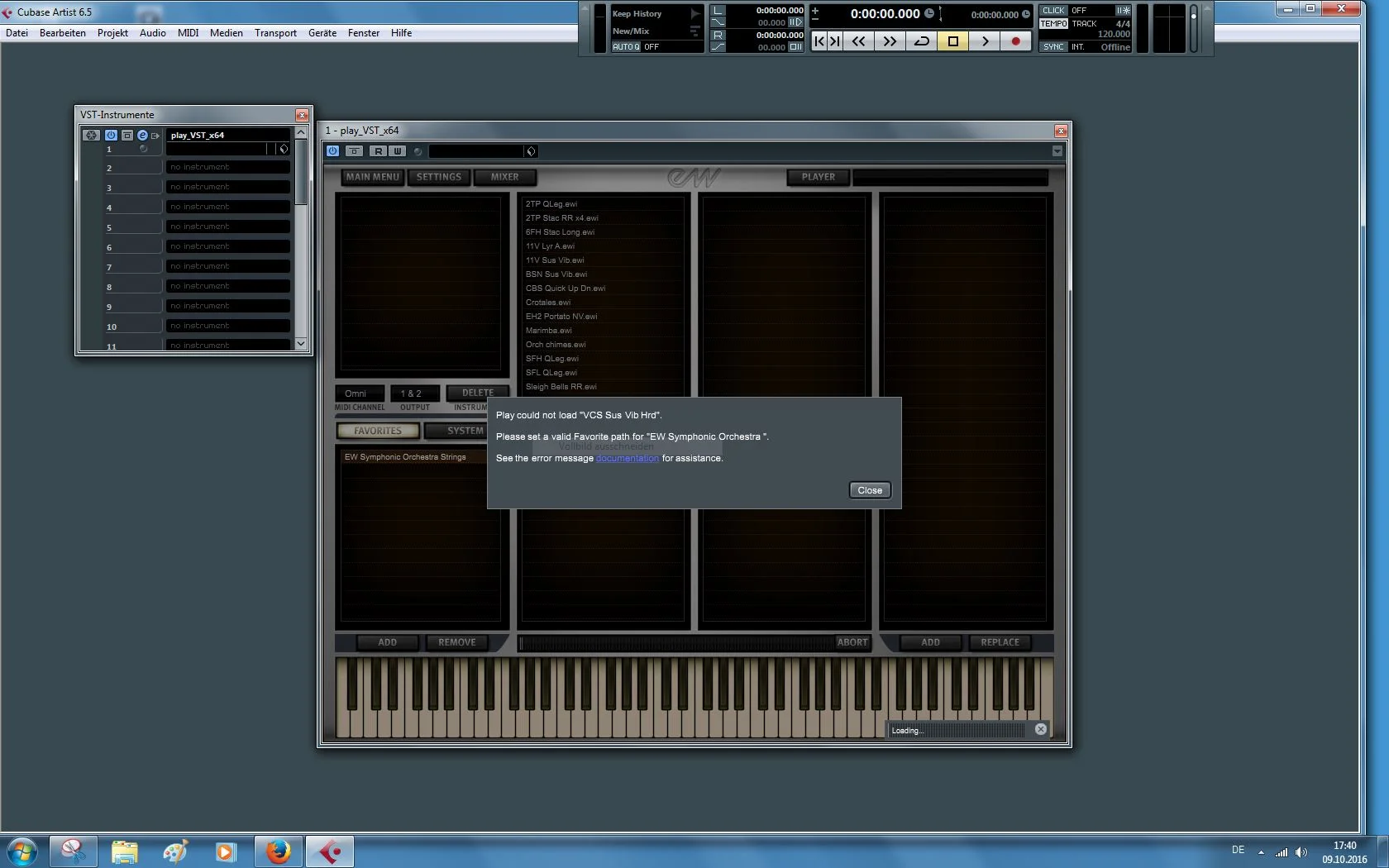

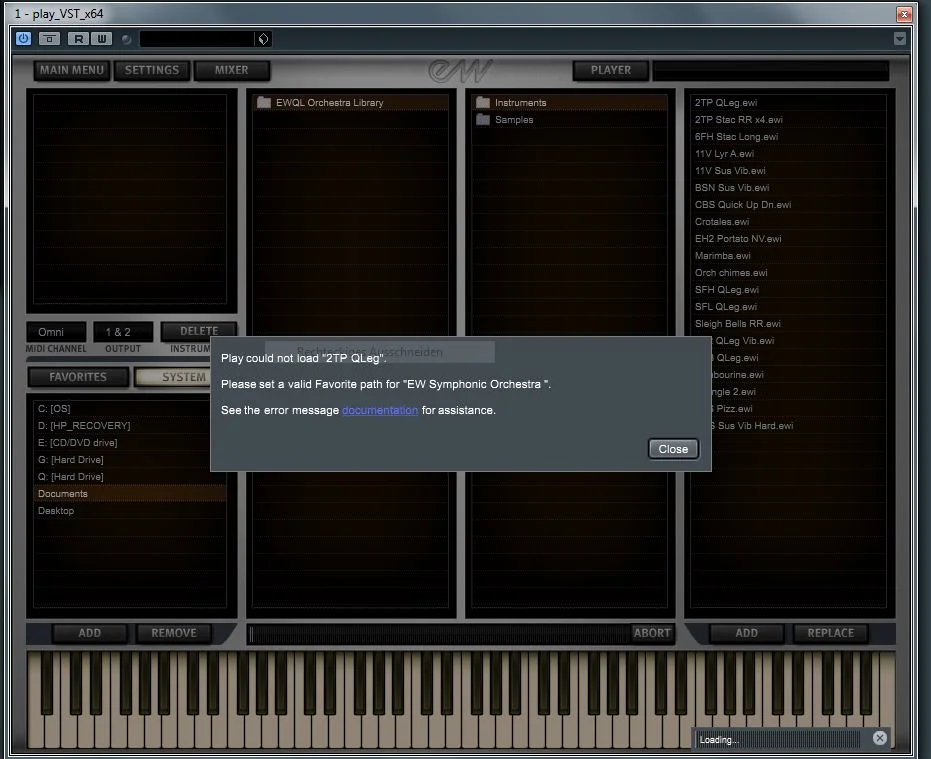

Ok, Play 5.0, die neueste Version ist aktiv, so weit so gut, meine freie Lib von EastWest lässt sich leider nicht laden, im Screenshot werde ich aufgefordert einen neuen Ordner klar zu machen, das habe ich getan, via Rechtsklick auf diesen Ordner kann man die Libs (wenn vorhanden) auch laden, da taucht nur meine free Lib nicht auf, es werden mir nur zu kaufende Vorschläge gemacht.

probier mal woanders hinzukopieren und dann nochmal ran

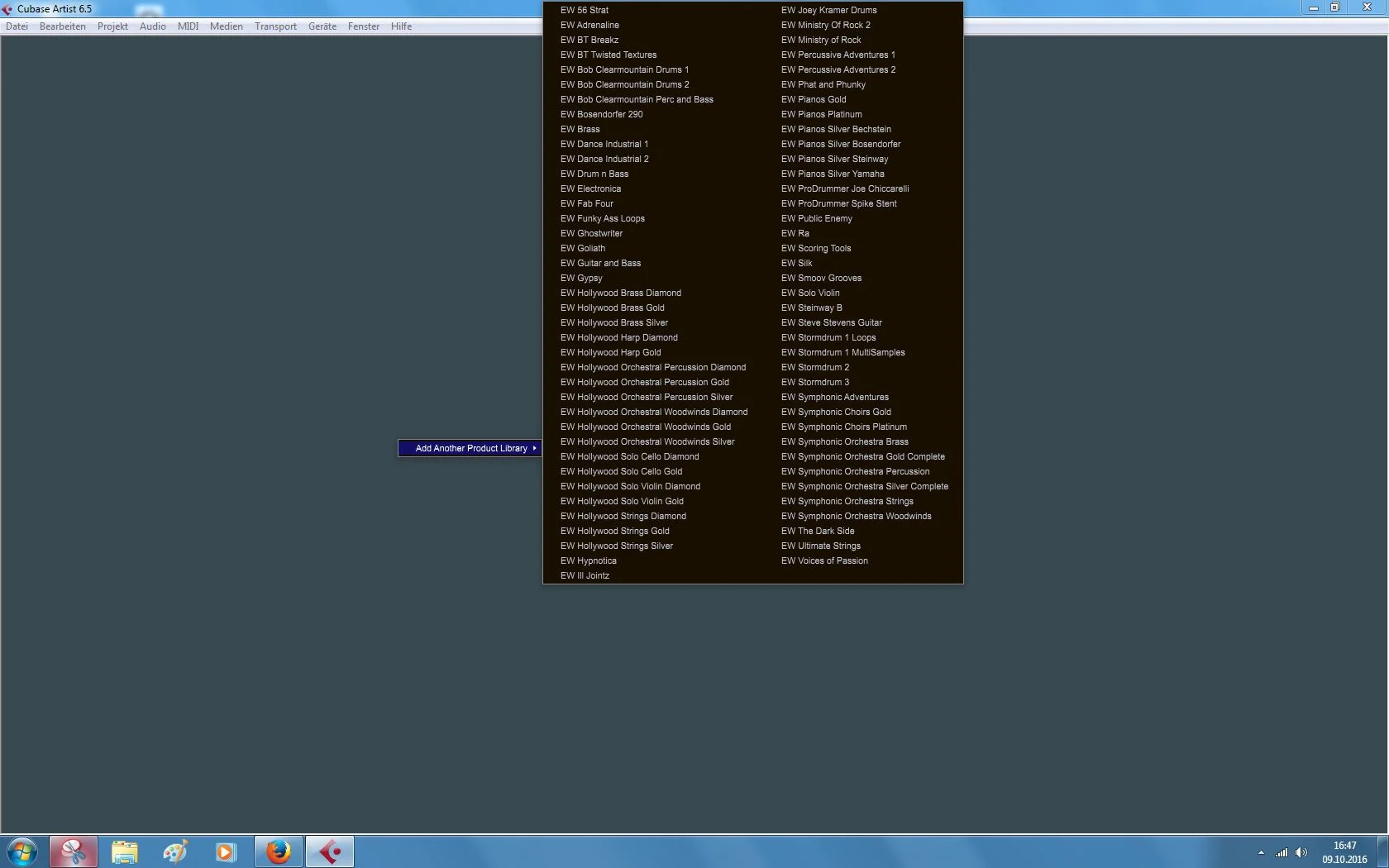

Danke für den Tip, gerade gemacht, klappt leider nicht. Im Screenshot die Libs die mit EastWest anzeigt/verkaufen möchte, über diesen vorgeschriebenen Weg komme ich def. nicht an meine freie Lib.

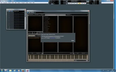

Ja, schon x mal, jedes mal wenn ich es gemacht habe fordert er mich wieder dazu auf usw.

Ich habe keine Lizenz für die Lib, brauchte ich ja nie, in 32 bit geht ja alles. Liegt es wohl daran das es in 64 bit nicht klappt? Es ist ja nur das Laden was nicht will, angezeigt/erkann/installiert ist alles.....
