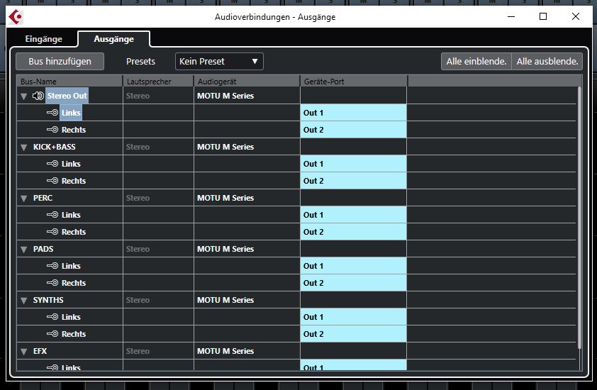

Hallo!
ich habe bei meinem Track in Cubase Artist 11 meine Spuren auf insgesamt 5 Busse geroutet, um sie dort komprimieren zu können. Auf meinem Stereo Out (Main Out) kommt nun KEIN Signal mehr an - alles landet in den Bussen und wird von dort nicht weitergeleitet.

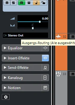

Problem: Anders als bei den Einzelspuren kann ich den Busspuren keinen Ausgang zuweisen! Ich habe schon gefühlt überall in der DAW gesucht und auch in der Hilfe nichts gefunden: Ich dachte, ich müsste es unter Audioverbindungen oder der Mix Console finden. Nicht zum Einstellen...
Kann mir jemand weiterhelfen?
Danke
Gruß Paddy

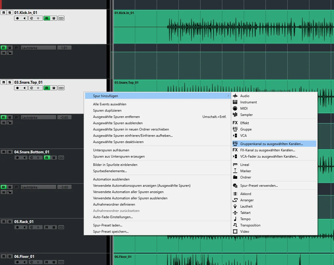

Also wenn du Gruppen erzeugen möchtest, dann nicht in den Audioverbindungen sondern im Projekt selber.
Du markierst z.B. die Spur Kick und Bass, dann rechtsklick und dann "Spur hinzufügen" und ungefähr in der Mitte "Gruppenkanal für ausgewählte Spuren erzeugen".
Dann hast du Kick und Bass auf eine Gruppe geroutet und dieser geht dann ganz normal zum Master Fader.
Dasselbe machst du für andere Spuren nur da immer aufpassen das die neue Gruppen nicht auf die Kick und Bass Gruppe geroutet wird sondern zum Stereo Out, es sei du willst eine Gruppe zu Gruppe routen wie z.B. Tom Gruppe zu Drum Gruppe usw.

Super, das hat geklappt, DANKE!
