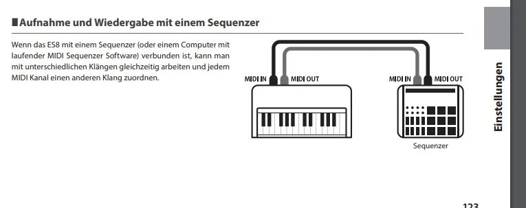

so verbunden?
Da liegst Du garantiert richt: an Cubase ist etwas verstellt. Das meine ich auch
Im Kawei kannst Du nur 10 Songs speichern; ich brauche die Woche über 30 incl. Kinderchor. Und man kann im Kawei nur den Song komplett abspielen; ich muss öfter z.B. im Reftrain starten und da kann ich mit Markern 1A hin springen.

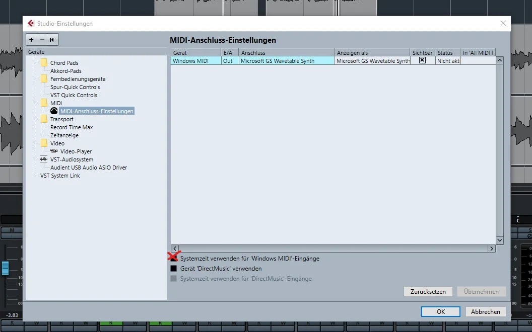

in Cubase "Systemzeit verwenden" anklicken, weisst du wo das ist?
Ich brauche keine VST Instrumente: die Klangerzeugung ist ja im Piano. NUR Midi wird empfangen und gesendet. Audio halt für den Klick im Metronom . . .
Systemzeit finde ich leider nicht
Studio klicken oben, dann siehe Bild

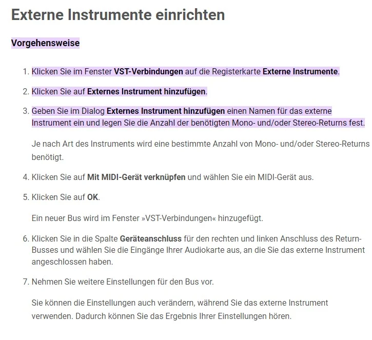

hast du das externe Instrument eingerichtet wie ich im Screenshot oben verlinkt habe?
hast du Systemzeit verwenden angeklickt wie ich im Screenshot verlinkt habe?
