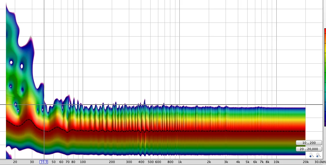

Anbei ein Bild (das Spektogramm) zur Verdeutlichung was ich meinte:
Im Bild zu erkennen ist, wie lange eine einmal in den Raum abgegebene Frequenz dort reflektiert wird. In diesem Fall eine Praxisnahe 30dB-weniger Angabe aus einer Messung einer Tonregie. In diesem Bild sieht man, dass alle Frequenzbänder schön gleichmäßig lange im Raum verbleiben. Nur unter 40 Hz wird das anders. Im Subsubsub-Bassbereich ist das aber auch echt nur noch schwer zu handlen.

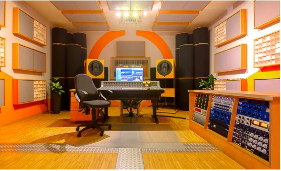

Btw:
(Besonders um den Tiefton in den Griff zu bekommen, braucht es leider immensen finanziellen und räumlichen Aufwand. Das sieht man im angehängten Bild (HOFA Regie), Bassfallen (die schwarzen Tonnen) en masse. In kleineren Räumen wird das zu bewältigen noch schwieriger wegen akustischer Phänomene und dem Raumbedarf der Lösungen)

Damit bist du vorne mit dabei bei denjenigen die Raumakustik Tips geben die keinem Menschen auch nur ansatzweise irgendwie was bringen könnten.
In dem zitierten Teil steht im Grunde nichts das stimmt. Lösch es am besten :)
PS: Das was du im Post darüber geschrieben hast mit praxisnaher 30 db weniger Abgabe +Anzeige wie lange der Schall im Raum reflektiert wird... - Lösch das auch gleich :-)
