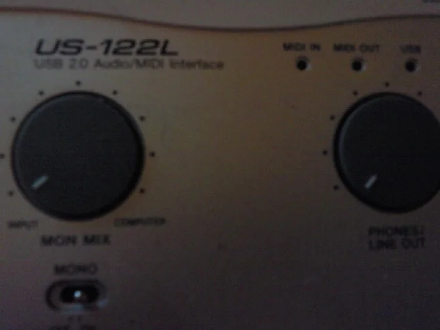

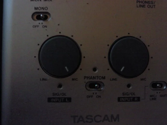

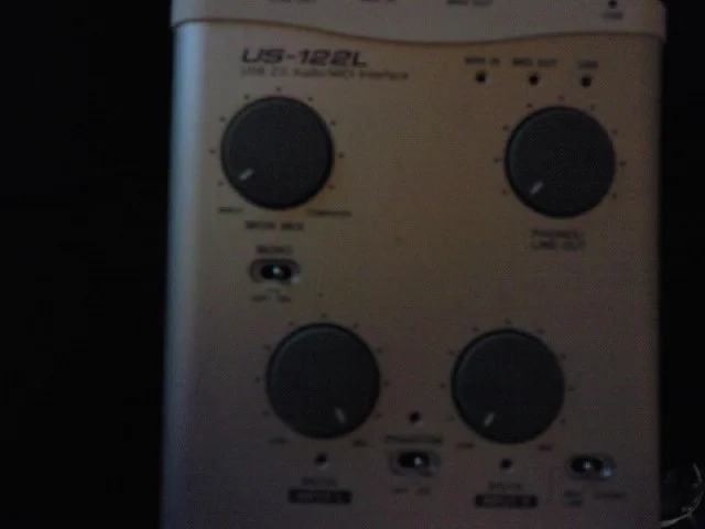

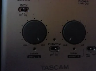

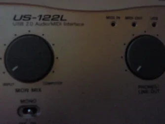

okay , kannst du mir anhand der bilder erklären wie ich mono aufnehme??
ich hab oben einen regler "Input / Computer" (steht auf input) darunter einen Schalter "Mono on / off" (steht auf on) rechts daneben wieder einen Regler "Phones / line out" (steht auf phones)
unten rechts einen Regler "Line / Mic" (steht auf mic) in der Mitte ein Schalter "Phantom on / off" (steht auf on) rechts daneben wieder ein Regler "Line / Mic" (steht auf line) rechts weiter einen Regler "Mic /line guitar" .
(ach ja [g=15]xlr[/g] kabel ist in "mic in rechts" ) sorry das ich so umständlich bin, aber nervt gut alles 2mal aufnehmen zu müssen.

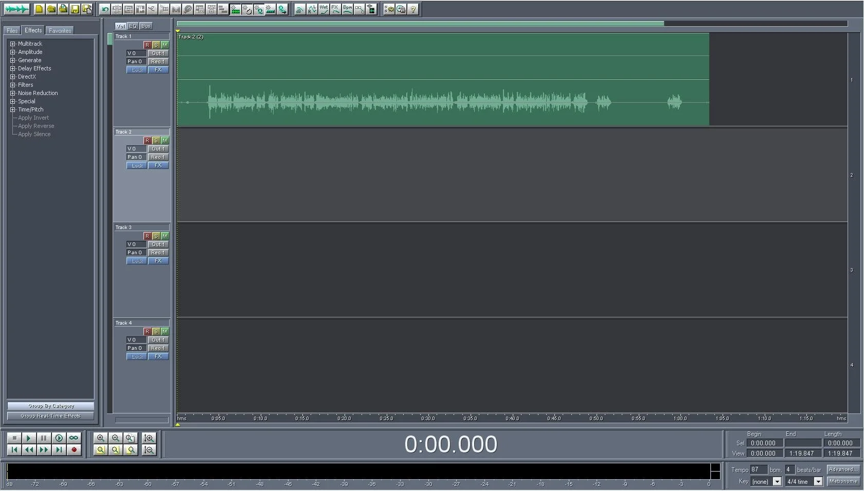

Der Trick ist, im Aufnahme-Programm eine Mono-Spur zu verwenden.
Ich kenne CoolEdit nicht.
Vielleicht geht das ja mit diesem Programm gar nicht.
Jedenfalls ist deine Track1 definitiv eine Stereo-Spur.
Bei deinem Tascam* war doch bestimmt ein [g=539]Cubase[/g] LE dabei.
Verwende doch das.

Wenn du kein Kondensator-[g=116]Mikrofon[/g] verwendest, PHANTOM auf OFF !
"Der Trick ist, im Aufnahme-Programm eine Mono-Spur zu verwenden."
muss ich dazu noch was im programm einstellen?
JA. Die Aufnahme-Spur auf MONO !
Dafür gibt's bei den Spureinstellungen einen Knopf.
Den Eingang der Spur auf "Tascam* Links" oder wie immer das Interface sich bei dir offenbart.
Den PAN-Regler auf Mitte (oder 0).
Den Ausgang der Spur auf die Stereo-Master-Spur.
