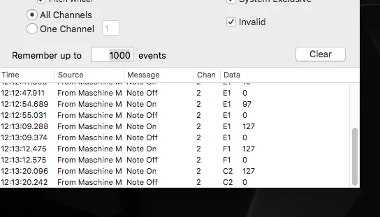

Hast Du inzwischen mal das Tool MidiMonitor installiert?
Link
So lässt sich erstmal rausfinden, was Von der Maschine gesendet wird.
Reaktionen: LM18 und Supercreative
Jetzt JA :D

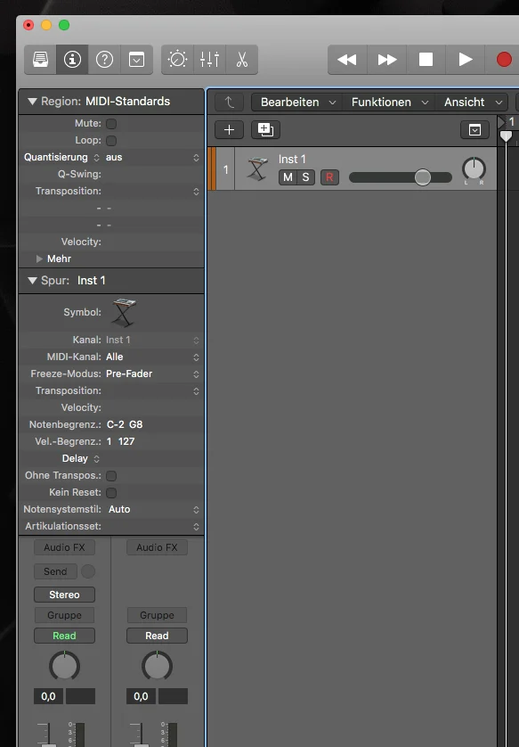

Sieht so aus, als ob der Controller bei den Noten das macht, was er soll.
In Logic fehlt aber der "Ausschlag" im Infofenster.

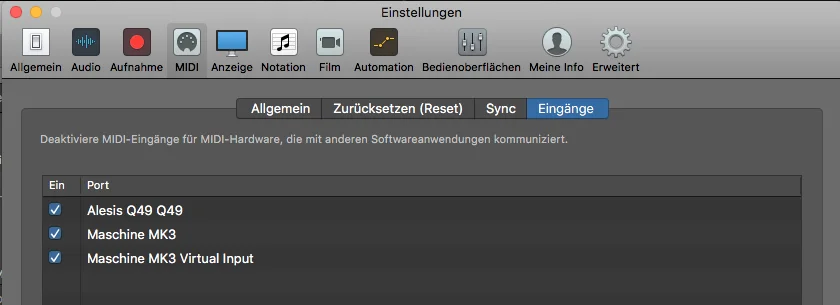

Ok, dann könnte es an den Einstellungen liegen.
Seit der Version 10.4.3 gibt es ja Midi-Filter in den Einstellungen>Midi>Eingänge
Ist da was deaktiviert?

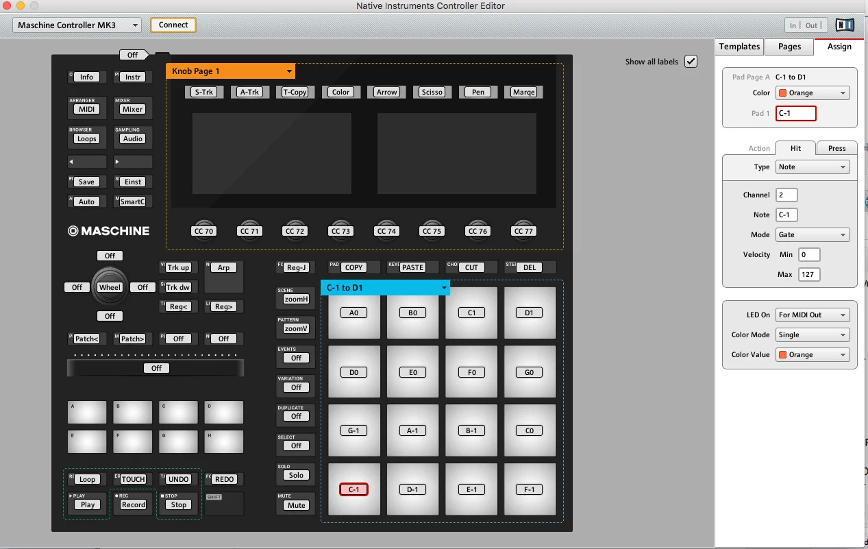

Naja, über den Controller-Editor kann ich definieren, welche Note über welchen MIDI-Kanal (von16) gehen soll. Aber das hat bis jetzt irgendwie nix gebracht...
Ich glaube ich überlasse das mit den Noten meinem kleinen 25er-Keyboard, wenn's nicht gehen sollte.
Trotzdem will ich DAW-Funktionen auf dem Controller haben.

Bei Deinem Bild in Post #9 ist mit noch was aufgefallen:
Im Spurheader links sind zwei orange Streifen. Das bedeutet, das zwei Bedienoberflächen aktiv sind.
Evtl. hat sich Logic dadurch "verschluckt". Es könnte sein, dass da auf einmal zwei Mackie-Controls sind ...
Kontrolliere im Bedienoberflächen-Setup mal, ob im Menü unter die Option "automatische Installation" aktiv ist. Bzw. probiere je nachdem die andere Einstellung.
Reaktionen: Supercreative und LM18
