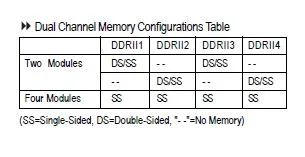

Das Board darf laut Handbuch bei Verwendung aller Speicherbänke ausschließlich nur mit Single-Sided Modulen bestückt werden. Ist das bei Deinem Speicher der Fall?
Die Speicherhersteller empfehlen oft immer komplette Speicher-Kids zu verwenden, da diese zusammen getestet wurden. Evtl. vertragen sich Deine alten Module mit den zugekauften nicht.
Evtl. ist es ratsam ein Speicher-Kid mit 2 x 2 GB Modulen zu kaufen. Die können laut Handbuch sowohl Single- als auch Double-Sided sein (Speicherkompatibilitätsliste des Herstellers beachten!).
Von dem 32-Bit System werden die 4 GB zwar nicht komplett unterstützt, aber die Aufrüstung könnte Dich schon ein wenig weiter bringen.
Edit:
Habe noch vergessen zu fragen, wie Du die Bänke bestückt hast? Hast Du evtl. jeden Channel mit altem und neuem Modul betrieben? Ich gehe mal davon aus, dass ursprünglich Dual-Channel Modus aktiv war und die Bänke DDRII1 und DDRII3 bestückt waren, oder?
Guter Hinweis! Danke!
Also ich habe 4 identische RAMs (siehe Startpost).
Wie kann ich erkennen ob diese Single Sided sind oder Dualsided? Von außen wird es schwer, da eine Blende drüber ist. Konnte beim hersteller nichts finden darüber.
