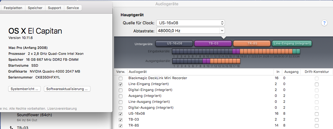

Hast beim Mac Aggregated Devices erstellt um die Interfaces zu nutzen, oder wie machst Du das mit mehreren Interfaces. Welches OS ist denn drauf? Wieviele Ein/Ausgänge sind das denn insgesamt?

Drift beim Hauptgerät ausmachen und bei allen anderen anmachen.
Das wäre mein erster Tipp.
Hauptgerät sollte das sein, das über die besten Treiber verfügt. (mein Bauchgefühl sagt Tascam)
Auf Deinem Bild ist auch der Line-In im Boot - alles was Du nicht wirklich brauchst, sollte ausser vor bleiben.
Ich lese mich mal in das Thema Drift-Korrektur ein.
Genau so bin ich jetzt auch vorgegangen. Seitdem funktioniert alles soweit wieder unfallfrei. Etwas mehr Latenz, wie bereits beschrieben. Über einen Qualitätsverlust kann ich jetzt nicht klagen, aber das interessiert bei Techno / Trance eh nicht allzu sehr.
