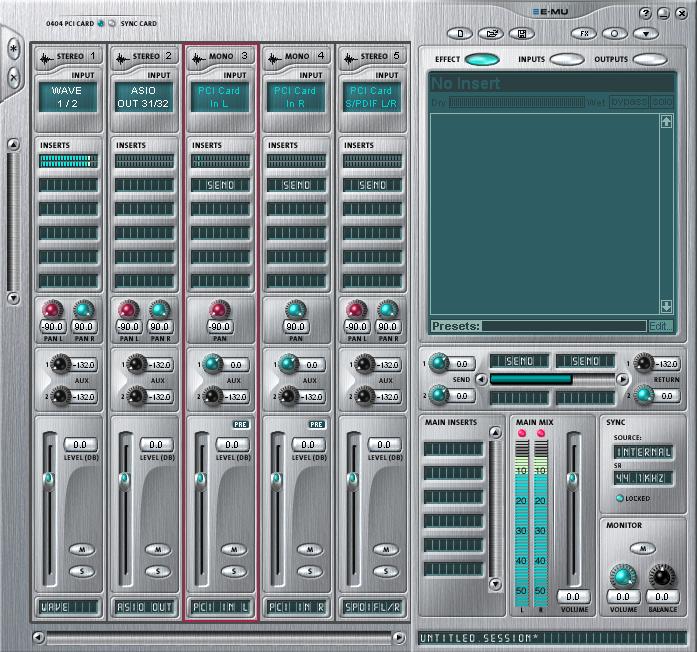

ich hab mir jetzt mal die mühe gemacht und screenshots von der einstellung erstellt.
das ganze packet stell ich zum download bereit:
http://www.speedshare.org/download.php?id=0A99EC383
vieleicht hilft euch das jetzt mir zu helfen.
hoffe ich zumindest.
ich habe dir mal ein screenshot gemacht wie es bei mir aussieht MIT EINEM MIC!
grüße
danke, lieb gemeint aber 1 bild hilft mir nicht.
ich brauch auch die einstellung der "send" kanäle

ich denke es liegt am routing der soundkarte (sicher bin ich mir nicht) weil das problem auch bei den anderen sequenzern auftraht, die ich versucht hab.
