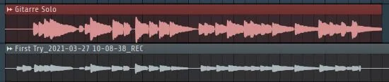

Anbei noch ein Foto. Die obere Spur war vor ein paar Tagen, als alles noch ok war. Die untere ist der aktuelle Stand. Alle Einstellungen (zumindest Hardware und was ich sonst in der Software weiß) sind identisch.

Hm, die obere Spur scheint mir eh ein weig hot zu sein, aber das ist ein anderes Thema.
Wenn tatsächlich die aufgenommenen Spuren hör- und sichtbar leiser sind als vor kurzem, ist das Problem vermutlich ein anderes.
